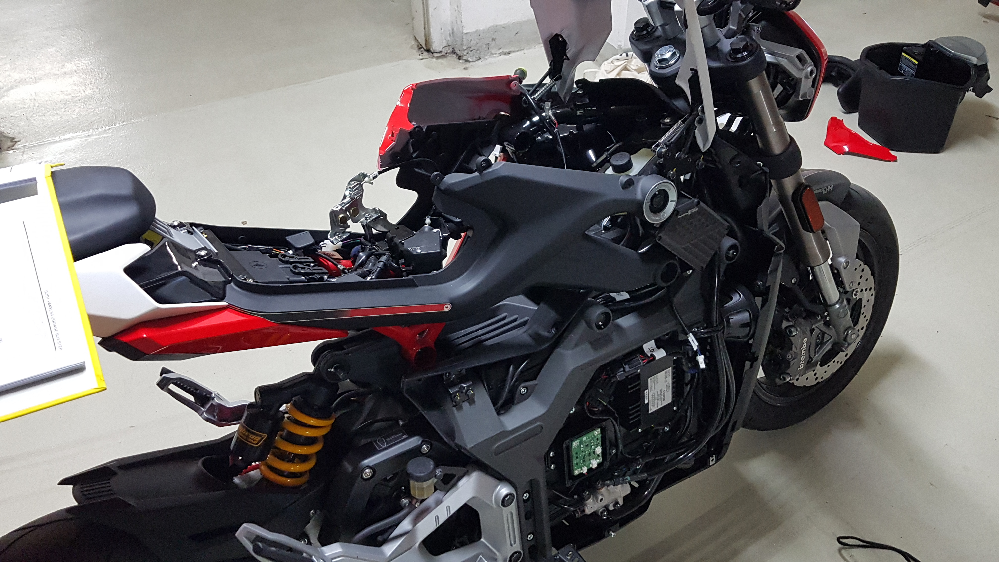

Ich habe YouTube-Videos von meinem Ovaobike hinzugefügt, bei dem die seitlichen und oberen Abdeckungen entfernt wurden, während ich im Mai/Juni 2024 die Backup-Batterie reparierte.

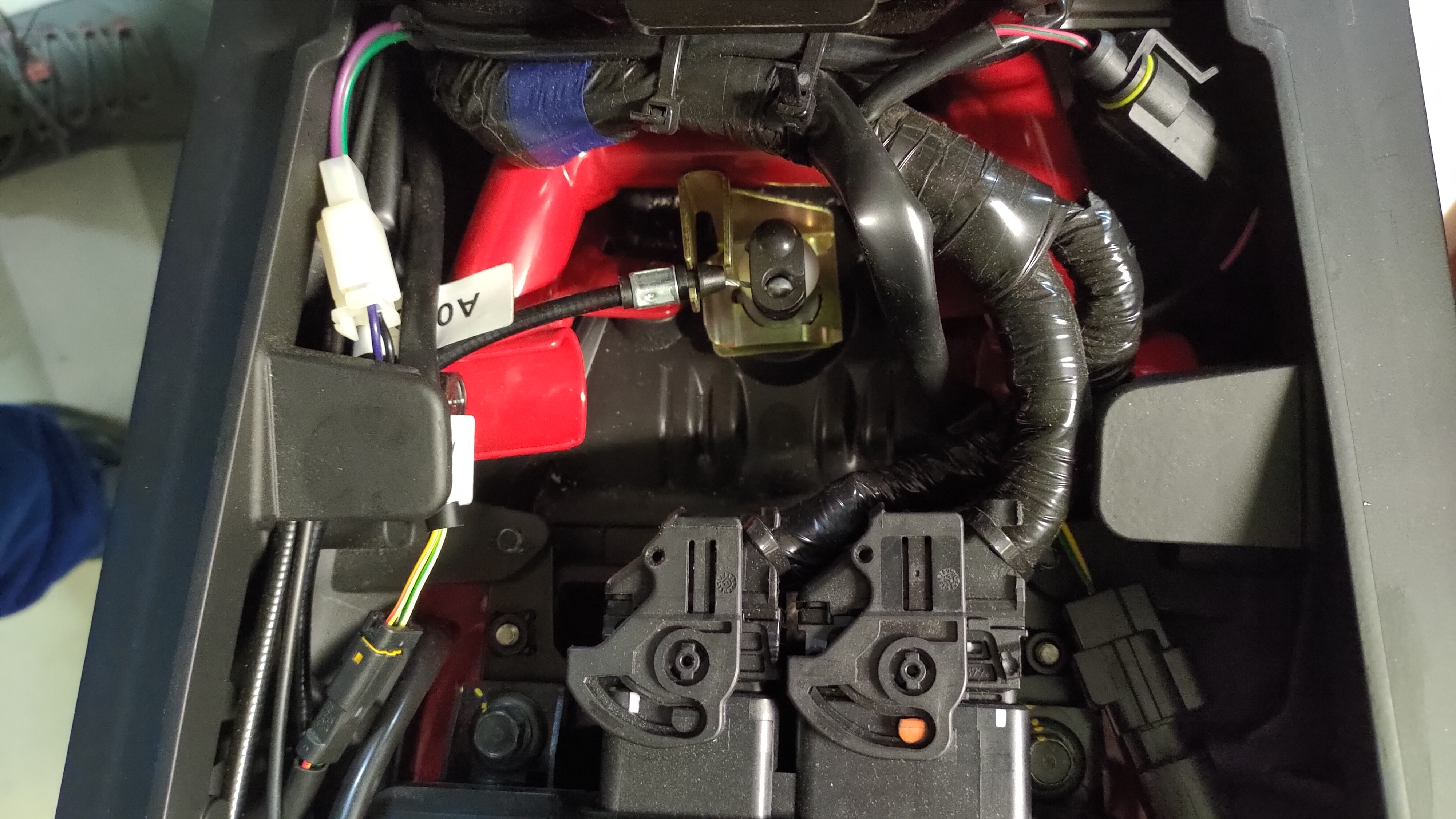

Inspiriert von Franks Foto habe ich ein Video gemacht, das die Verkabelung und andere interessante Dinge unter den Vorder- und Rücksitzen zeigt. Unter anderem ist dort ein Stecker vorhanden mit dem man die Spannung der Pufferbatterie messen kann, außerdem ist dort ein Stecker vorhanden mit dem man die Batterie vom System trennen kann. Habe hier auch eine funktionsfähige aber blinde Rückfahrkamera gefunden?

Heute habe ich mit meinem Ovaobike MCR-M jede Menge Werkstatterfahrungen gemacht
Am Morgen war ich damit beschäftigt, den Schlüssel wieder zum Laufen zu bringen, dessen Batterie leer war, aber selbst nach dem Austausch gegen eine neue ließ sich das Ovaobike immer noch nicht starten! Dies war erst nach dem Ab- und Wiederanschließen des unter dem Sitz befindlichen Backup-Batteriekabels möglich.
Außerdem habe ich endlich herausgefunden, wie man die Spannung der Backup-Batterie an den Kabeln unter dem Sitz richtig misst

Heute habe ich unter anderem Frank telefonisch geholfen, sein Ovaobike wiederzubeleben. Einfach das rote Kabel unter dem Sitz abziehen und wieder anschließen
