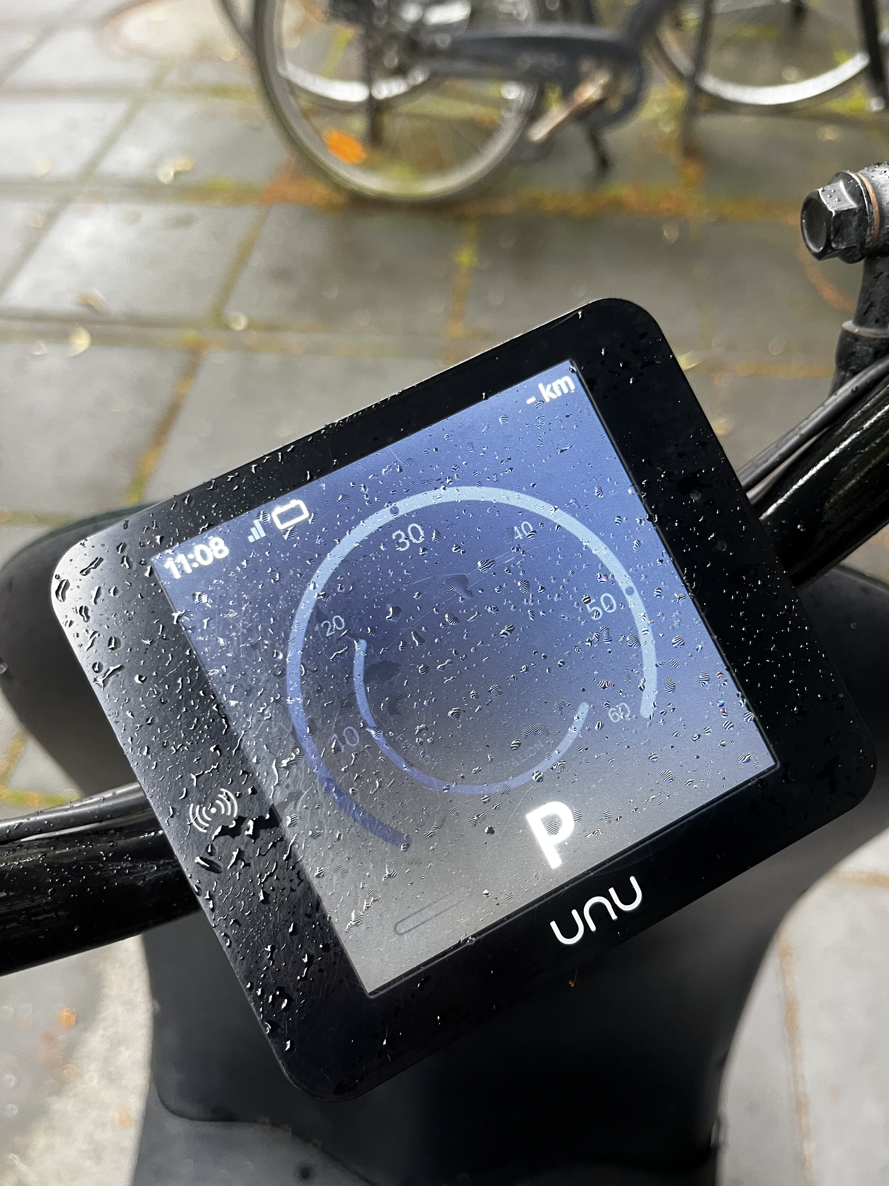

Ich habe ihn über das Wochenende nicht gefahren und hatte den Akku in der Wohnung und nicht im Roller. Heute Morgen packte ich den Akku in den Roller und mir wurde folgendes angezeigt (Anhang). Problem ist, dass das Lade Symbol im Icon der internen Batterie nicht angezeigt wird. Ich habe den Akku um 180 grad gedreht, den Roller neu gestartet aber es tut sich nichts. Ich dachte vllt braucht die interne Batterie einfach etwas also habe ich den Roller wieder aus gemacht und bin zur Arbeit. Als ich den Roller gerade wieder angemacht habe, kommt die selbe Fehlermeldung. Ich habe wieder alles probiert aber es tut sich nichts. Die Akku Anzeige erscheint nicht einmal. Wenn ich den Seiten Ständer einklappe, wechselt er auch nicht in den Fahr Modus. Ich habe schon gegoogelt und den Support angeschrieben aber wurde nicht wirklich fündig bzw. Erwarte irgendwie keine Antwort vom Support.

Es sieht danach aus. als ob es keine Datenverbindung zwischen MDB(Hauptcomputer) und Display gibt.
Es gibt ein USB-Kabel vom MDB zum Display, das könnte lose sein, meistens ist die Ursache aber Wasser im MDB.

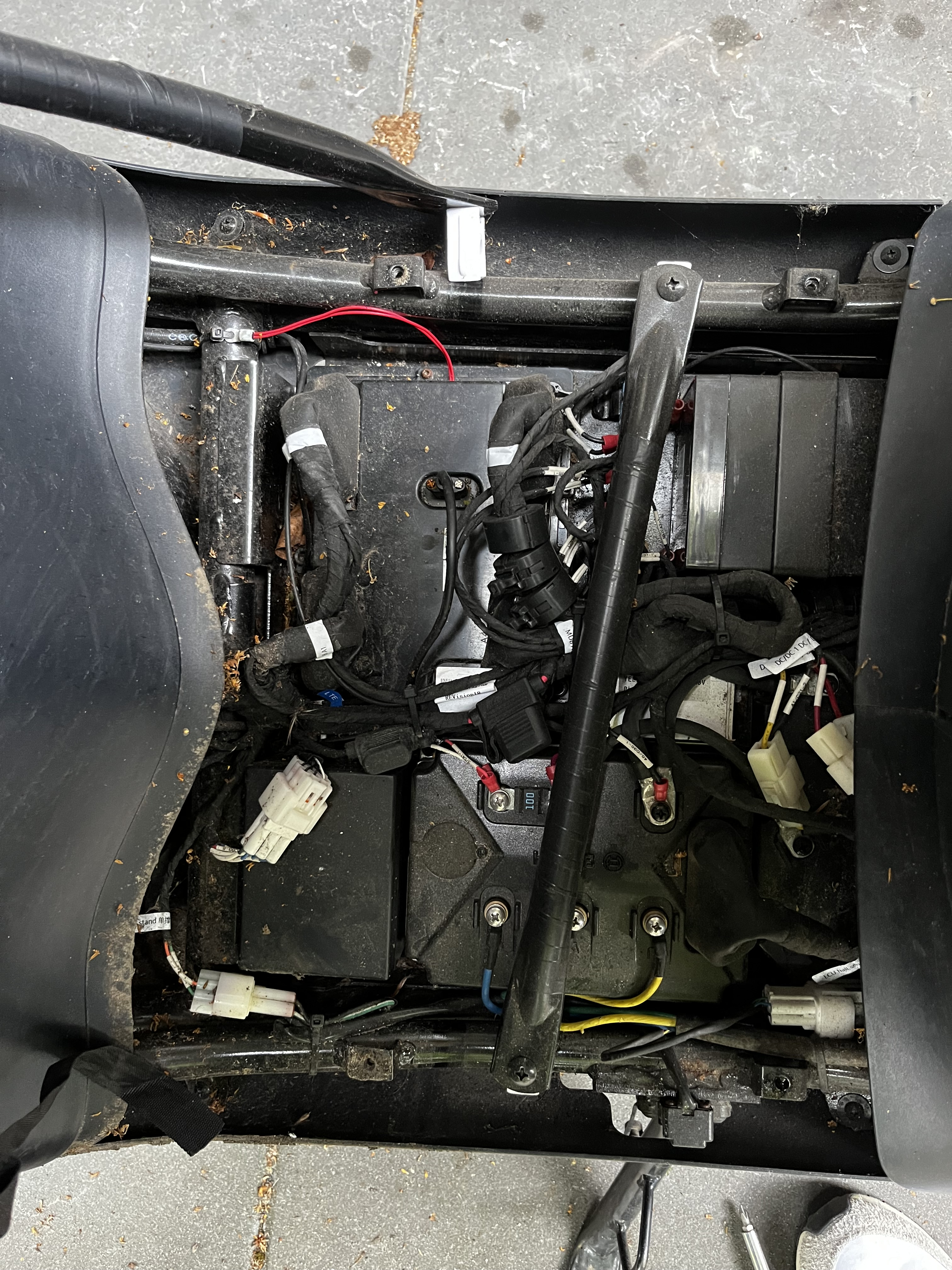

Habe den Roller gerade mal aufgemacht, ich glaube das sieht nicht allzu gut aus. Vermutlich doch Feuchtigkeit dran gekommen, die Schraube am USB ist auch verrostet. Also würdest du auch sagen eher nicht die interne Batterie sondern das MTB kaputt und somit zur Werkstatt geben?

Die verrostete Schraube ist nicht das Problem sondern die Vertiefung um die USB-Buchse, da sammelt sich das Wasser und läuft dann einfach in die Elektronik. Manche Werkstätten dichten diese Stelle mit Paste ab.
Du könntest das MDB ausbauen und auf Wasserschäden prüfen, dann hättest du Gewissheit.
ich weiß nicht wie es im Moment bei der Ersatzteilversorgung mit "intelligenten" Komponenten aussieht, müsstest du bei deiner Werkstatt erfragen.
In Berlin gibt es eine Werkstatt, die hat noch MDBs auf Lager.

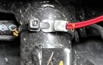

interessant was man da so alles sieht

Ist ein Temperatursensor.
