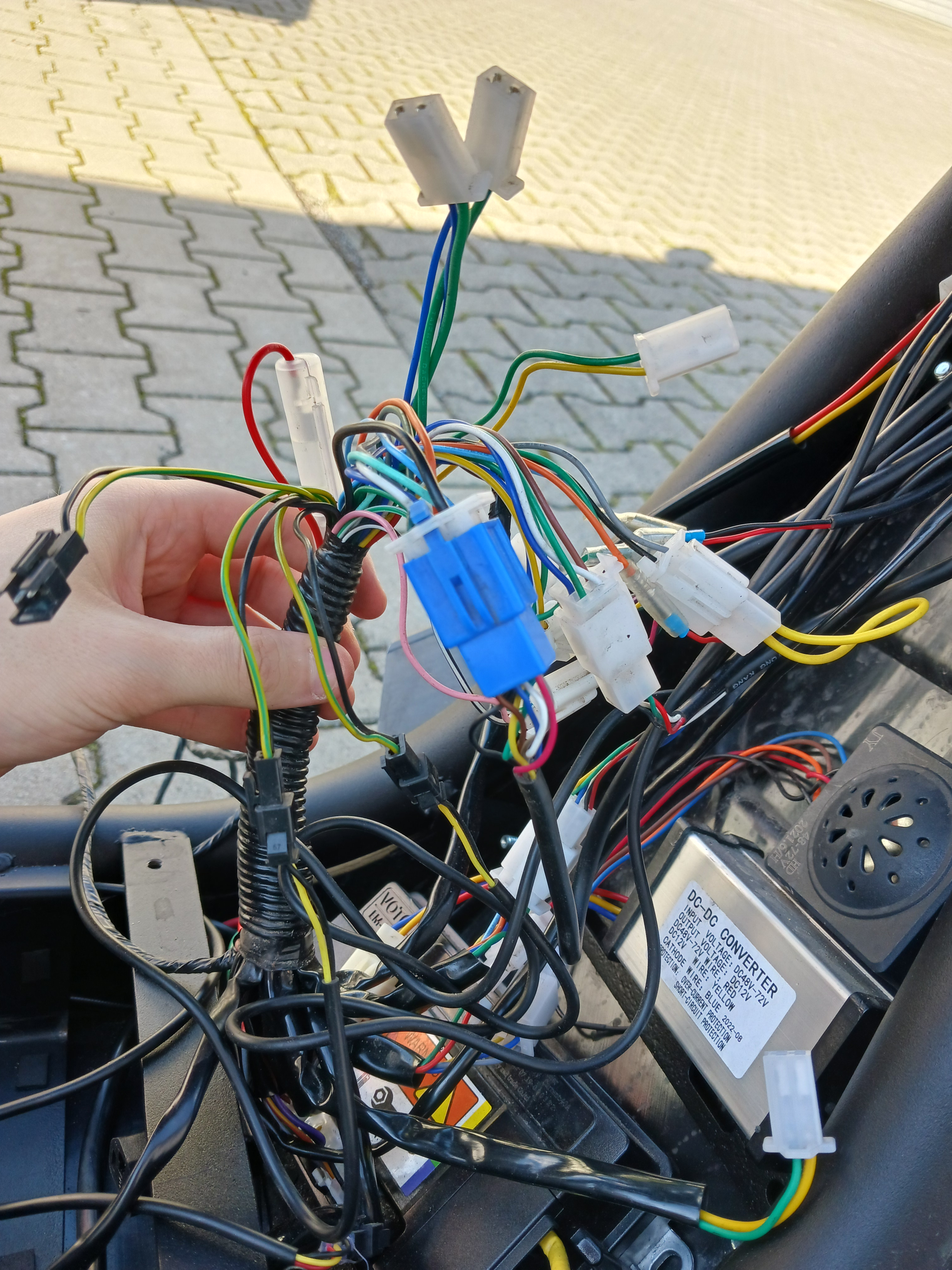

Bei mir sieht es viel viel schlimmer aus, viele Leitungen zusammen verdrillt und mit Isolierband umwickelt.
Jetzt nach einen mächtigen Kabelbrand funktioniert nichts mehr.
https://www.youtube.com/watch?v=0ENeA9p77Ts&t=8s
Ursache durch diese Kabel von hinten nach vorne. Werde neu verdrahten und diese Steckverbindungen mehr nach innen verlegen.
