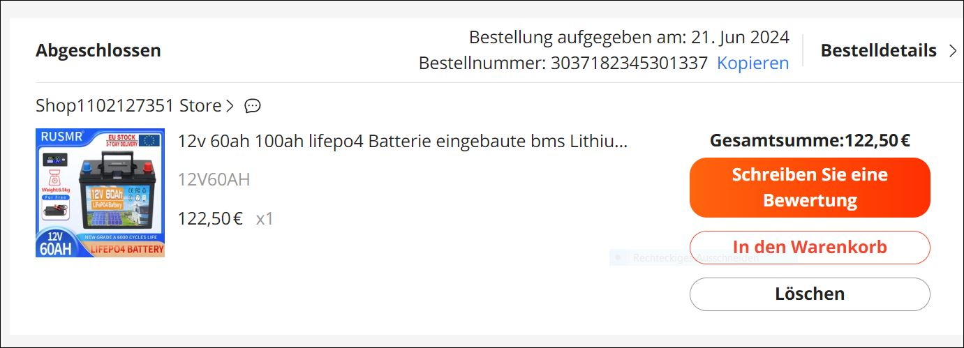

Ich habe diesen LivePo 4 12 V 60 AH sehr preiswert erstanden für 122 EUR und ihn in meinem SL Typ 230 als Komfortbatterie eingebaut. Ein brauchbares 4 Ah ( Leistung auf Akkuseite mit Stromzange geprüft! ) Ladegerät ist als Geschenk dabei
Bei AGM oder Blei mußte man bei mehr als 14 Tage Standzeit immer vorher nachladen um keine Störungsmeldung zu erhalten.
Eine absolute Fehlkonstruktion von Mercedes-Benz.
Die Spannung steht nun nach zB 14 Tagen immer noch bei 13 Volt. Ich kann den Lieferant ( obwohl sich die Peise ständig ändern ) sehr empfehlen. Der Kontakt und die Lieferzeit ist sehr schnell !
Akku wird zur Zeit mit 156 EUR angeboten, es gibt reichhaltige verschiedene Modelle auch mit dementsprechenden Abmessung.
https://de.aliexpress.com/item/10050069 ... pt=glo2deu
