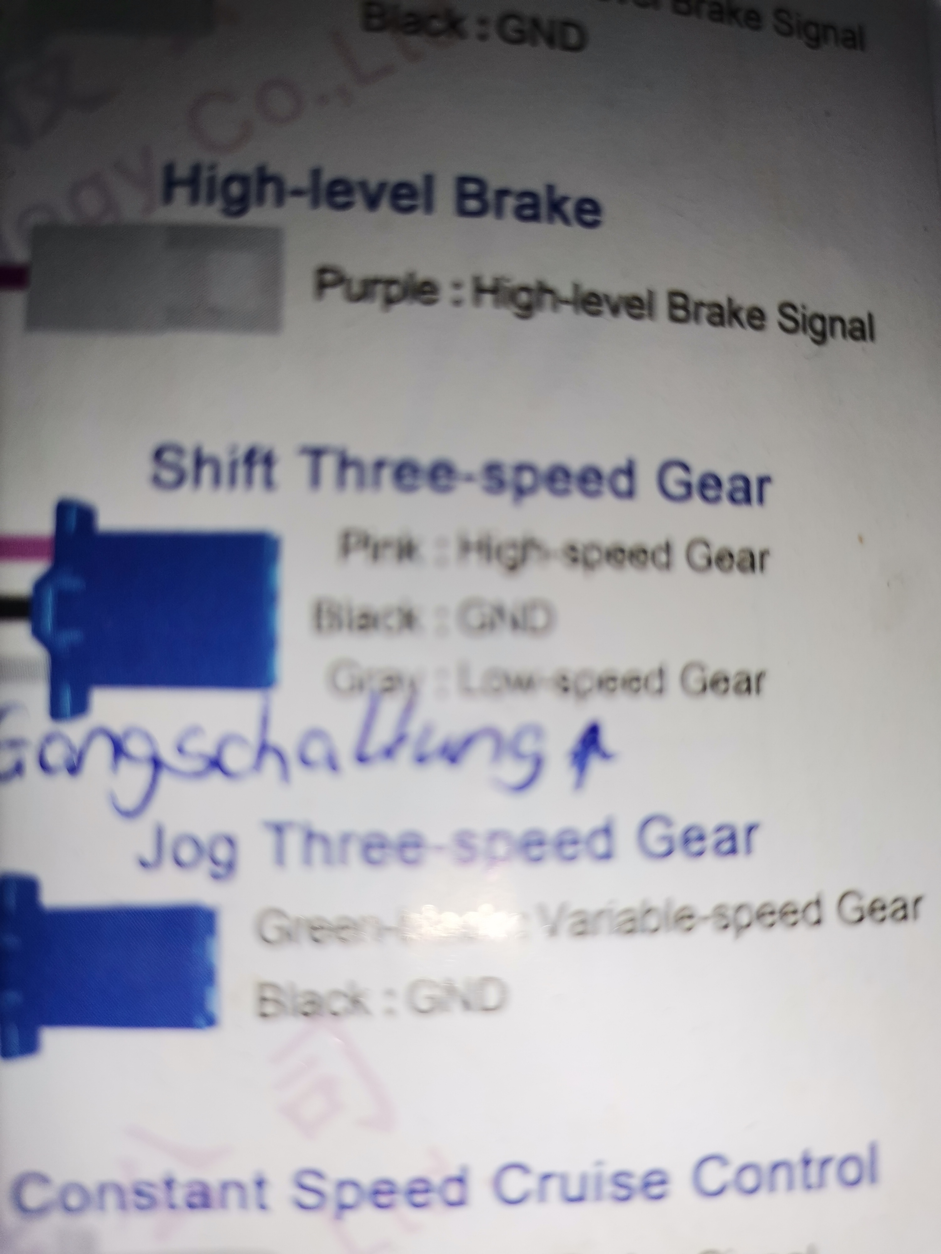

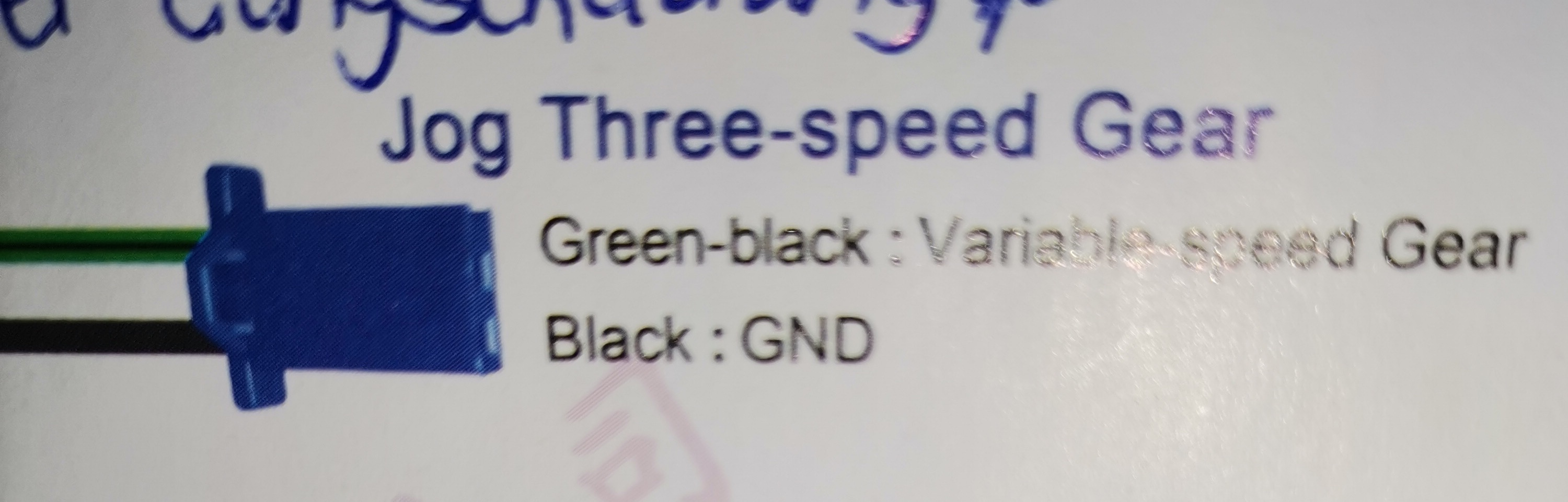

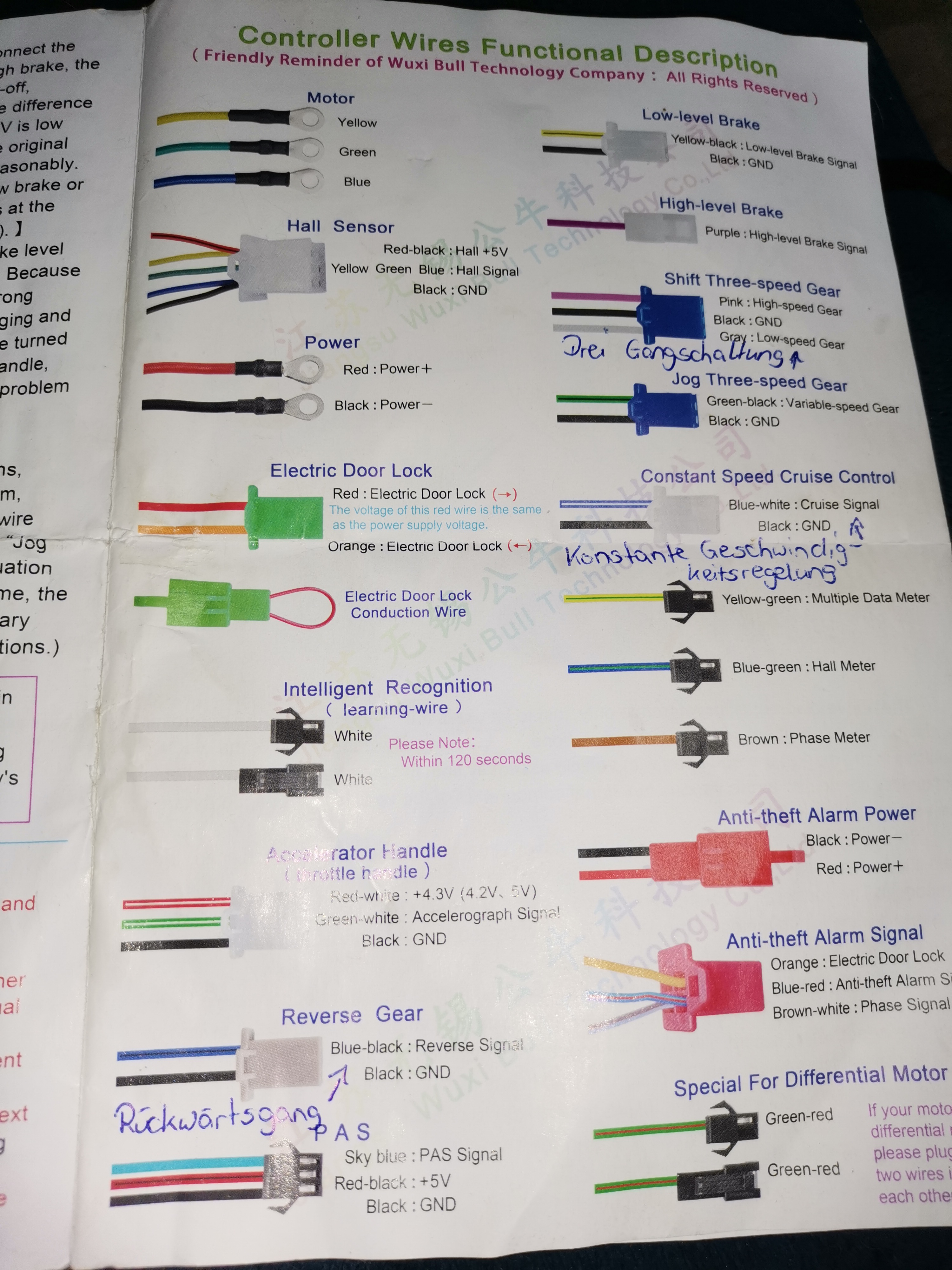

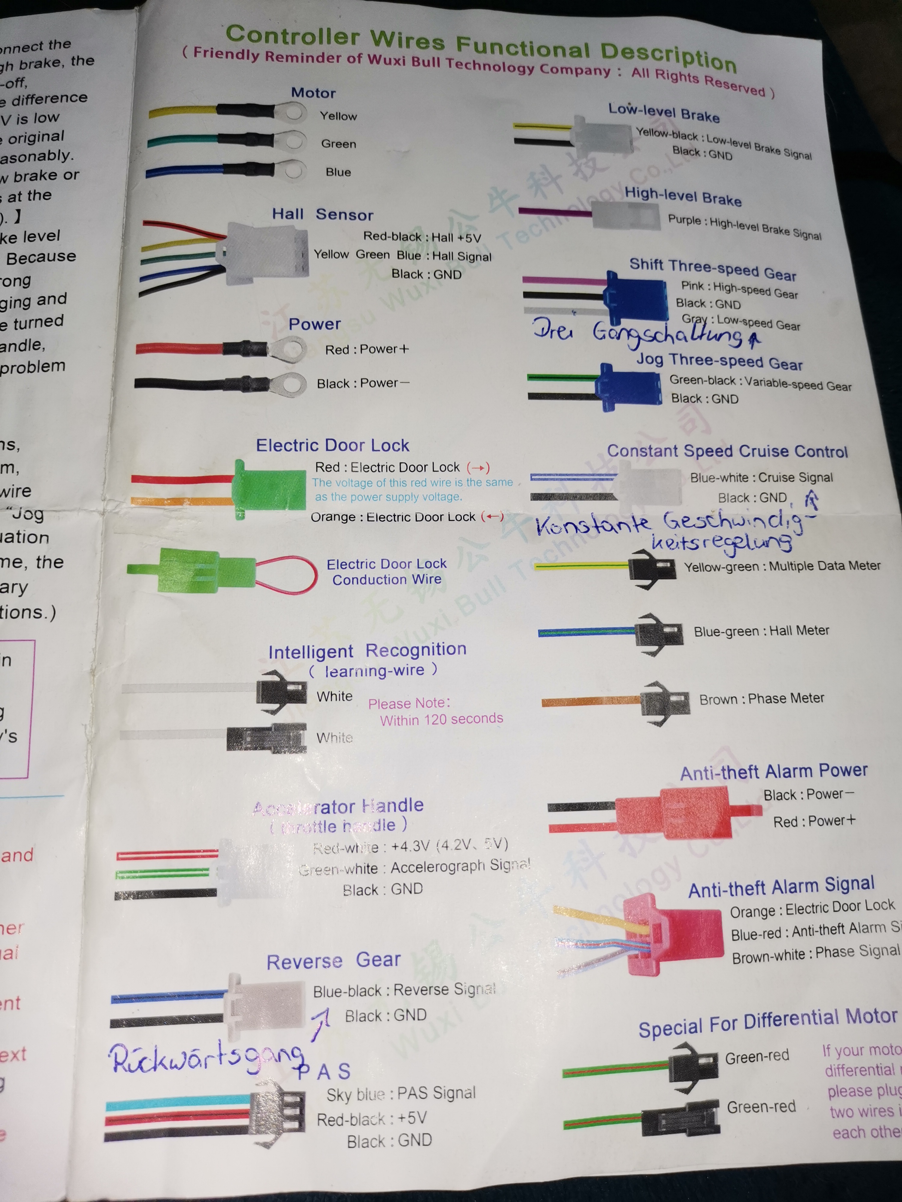

Weiß jemand was das ist? jog three speed gear
Mule
- Beiträge: 4
- Registriert: Mi 10. Jul 2024, 00:58
- Roller: Econello F1
- PLZ: 86720
Weiß jemand für was dieses Kabel ist?

Three speed gear bezieht sich normalerweise auf drei elektrische Schaltstufen, die über einen Schalter oder einen Taster umgeschaltet werden. Jog klingt nach einem Drehregler, einem "Rad". Bei AliExpress finde ich den Begriff nur in Zusammenhang mit Billigstcontrollern, die nicht mit Hallsensor-Motoren zusammen arbeiten.

- Beiträge: 7483
Re: Weiß jemand was das ist? jog three speed gear
Hallo Mule,
das müsste die 1 - 2 - 3 - 2 -1 Umschaltung der Fahrstufen sein. Da gehört dann ein Taster an die beiden Kabel und jeder Kontakt der Steuerleitung (var speed gear) zu GND/Minus schaltet eine Fahrstufe weiter Treppe hoch oder Treppe hinunter.
Dafür ist glaubt dieses Kabel
- Beiträge: 7483
Nein, das Kabel "Shift" ist für den Schiebeschalter mit fester Gang-Position und nicht für den Taster (wo ein Knopf reicht).
"Jog" ist für den Taster.
VG
VG

Hallo Mule, so ganz habe ich noch nicht verstanden, worauf Sie hinaus wollen. Es gibt an fast allen Controllern Kabel, die in dem speziellen Modell nicht verwendet werden. Das liegt einfach daran, dass die Controller zugekauft und daher in allen möglichen Fahrzeugen eingesetzt werden.
Der F1 hat ja nur eine Fahrstufe für vorwärts (D) und eine für rückwärts (R). Wenn man an die Kabel einen Schalter oder einen Taster anschließt, gäbe es vielleicht 3 Fahrstufen. Die können aber in der Software alle auf 100% stehen - dann wären sie alle gleich.
Eine höhere Geschwindigkeit oder eine Umschaltung von 25km/h auf 45km/h erreicht man damit jedenfalls nicht.
Da kommt es wiederum auf den Controller an, wie er "ab Werk" konfiguriert wurde. Mir kamen schon "Billig-Controller" unter, welche über die Belegung des sonst blinden Three Speed Steckers in der höchsten Stufe mehr Leistung freigaben.Schnabelwesen hat geschrieben: Sa 13. Jul 2024, 00:14 Eine höhere Geschwindigkeit oder eine Umschaltung von 25km/h auf 45km/h erreicht man damit jedenfalls nicht.
Das kann ich bestätigen, da ich diese Tast-Funktion bereits in einem AliExpress-Controller für einen etwas stärkeren E-Scooter genutzt habe.didithekid hat geschrieben: Fr 12. Jul 2024, 07:05 Hallo Mule,
Nur die von @didithekid beschriebene Treppenfunktion gab's bei diesem Controller wohl nicht.
Die Notizen, die ich mir damals machte:
Jog Three-Speed Gear / Dreigang Tippbetrieb
= Jog Switch
= Tastschalter = Tippschalter
Mit dem Tastschalter können bei eingeschalteter Zündung die Fahrstufen (Geschwindigkeitsstufen) durchgeschaltet werden. Wird die Zündung ausgeschaltet, geht die Einstellung wieder zurück auf die Standard-Einstellung (=Fahrstufe 100%).
Merke:
Funktioniert nur, wenn beim Anschluss "Shift Three Speed Gear" KEINE Brücke gesetzt ist. Ist dort eine Brücke gesetzt, dann wird die damit gesetzte Fahrstufe dauerhaft bestimmt und bleibt auch erhalten, wenn die Zündung ausgeschaltet wird.
Wenn es sich um einen 3-poligen Stecker handelt, geht es auch nicht mit einem Taster. Taster wie von Didi beschrieben, funktionieren nur bei 2-poligen Anschlüssen. Da wird mit dem Schaltimpuls Masse (GND) auf dem Controller in die Softwareseitig hinterlegten Parameter geschalten. Beim 3-poligen Anschluss ist es eine physische Kabelverbindung zwischen Masse und der jeweiligen Steuerleitung zum Controller- das funktioniert nur mit einem Schalter oder einer Leitungsbrücke von Masse des Steckers auf das jeweilige Kabel. Die Verbindung muss in diesem Fall dauerhaft bestehen.
Wie die Parameter für die Leistung dann Softwareseitig hinterlegt sind weiß man nicht.
Ich rede hier von diesen Standartcontrollern ohne Schnittstelle und dazugehöriger Software.
