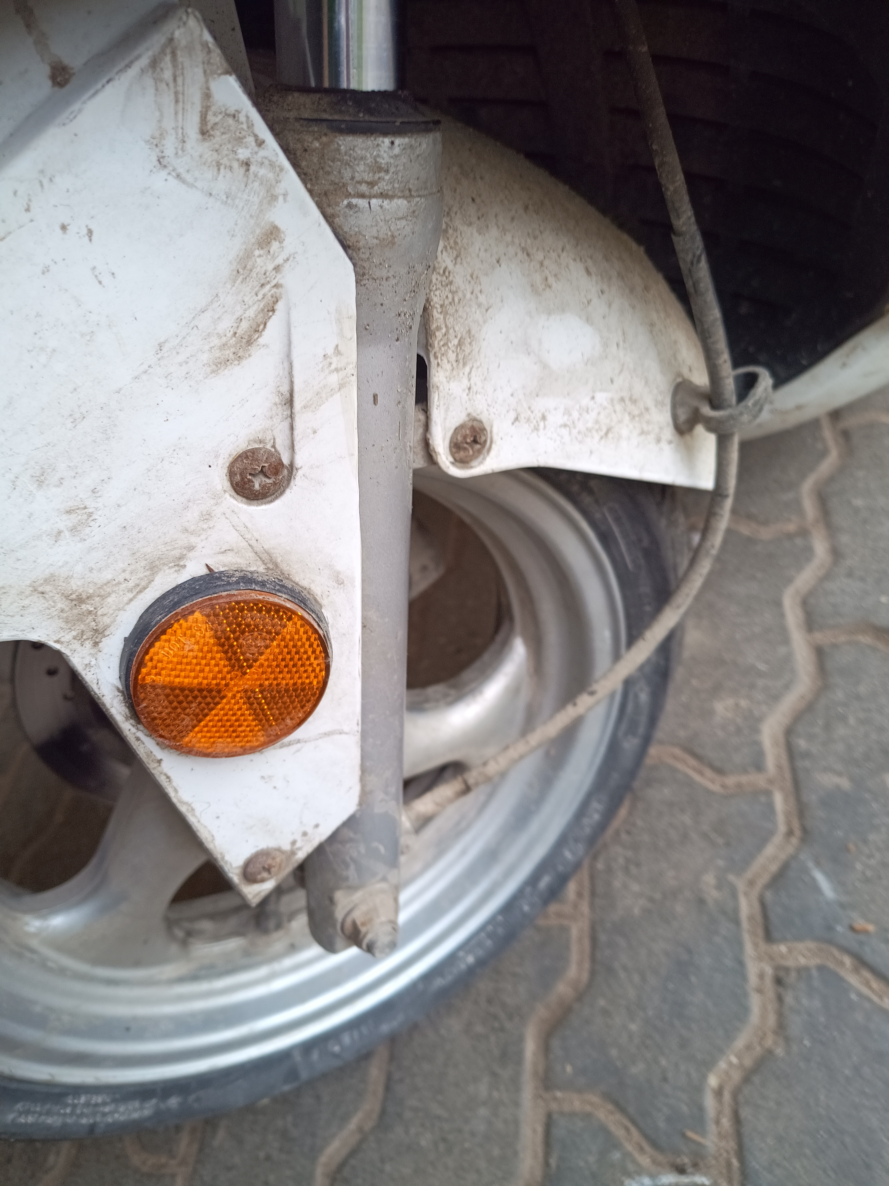

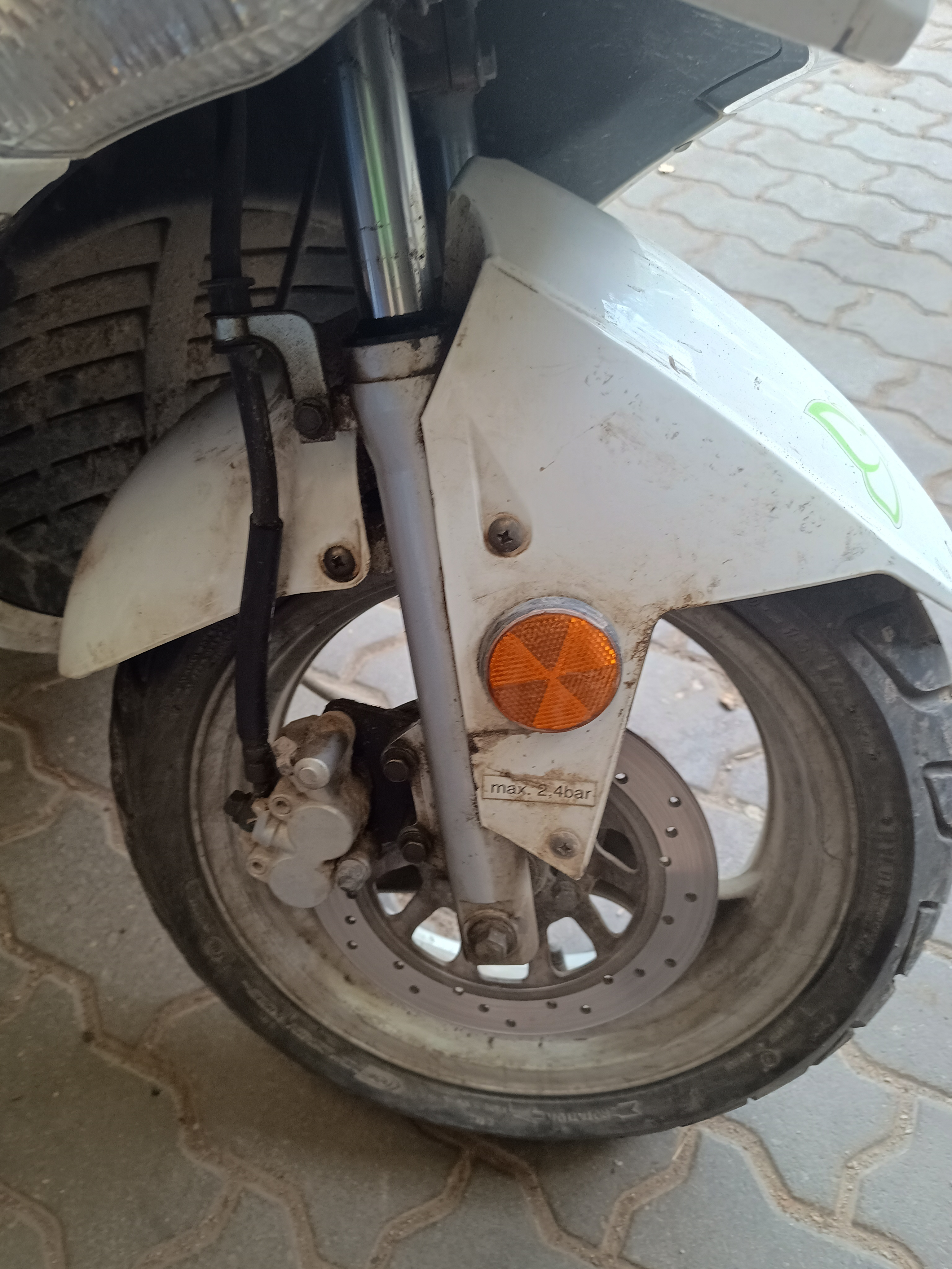

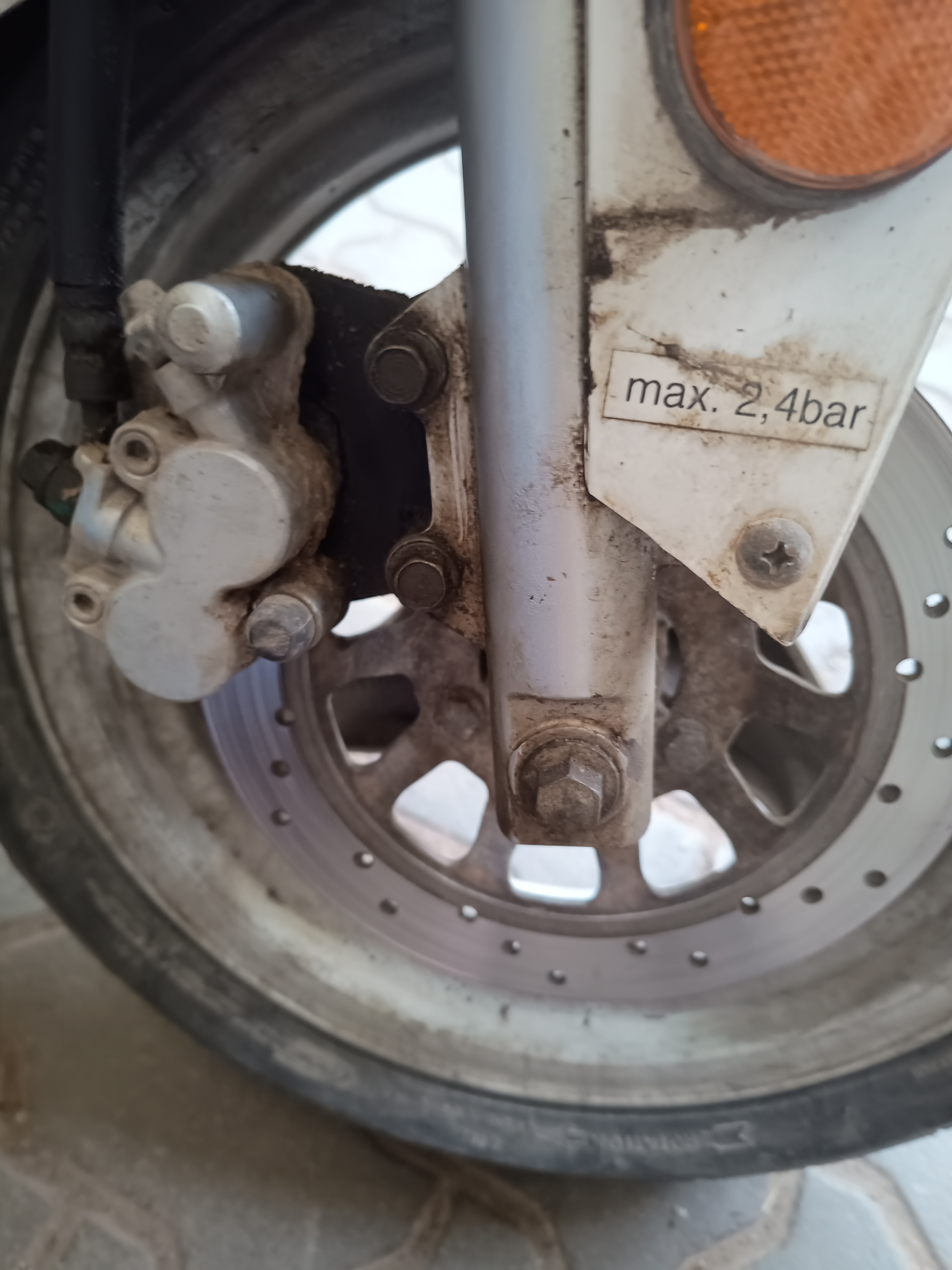

Zur Sicherheit ein paar Bilder von meiner Kiste..

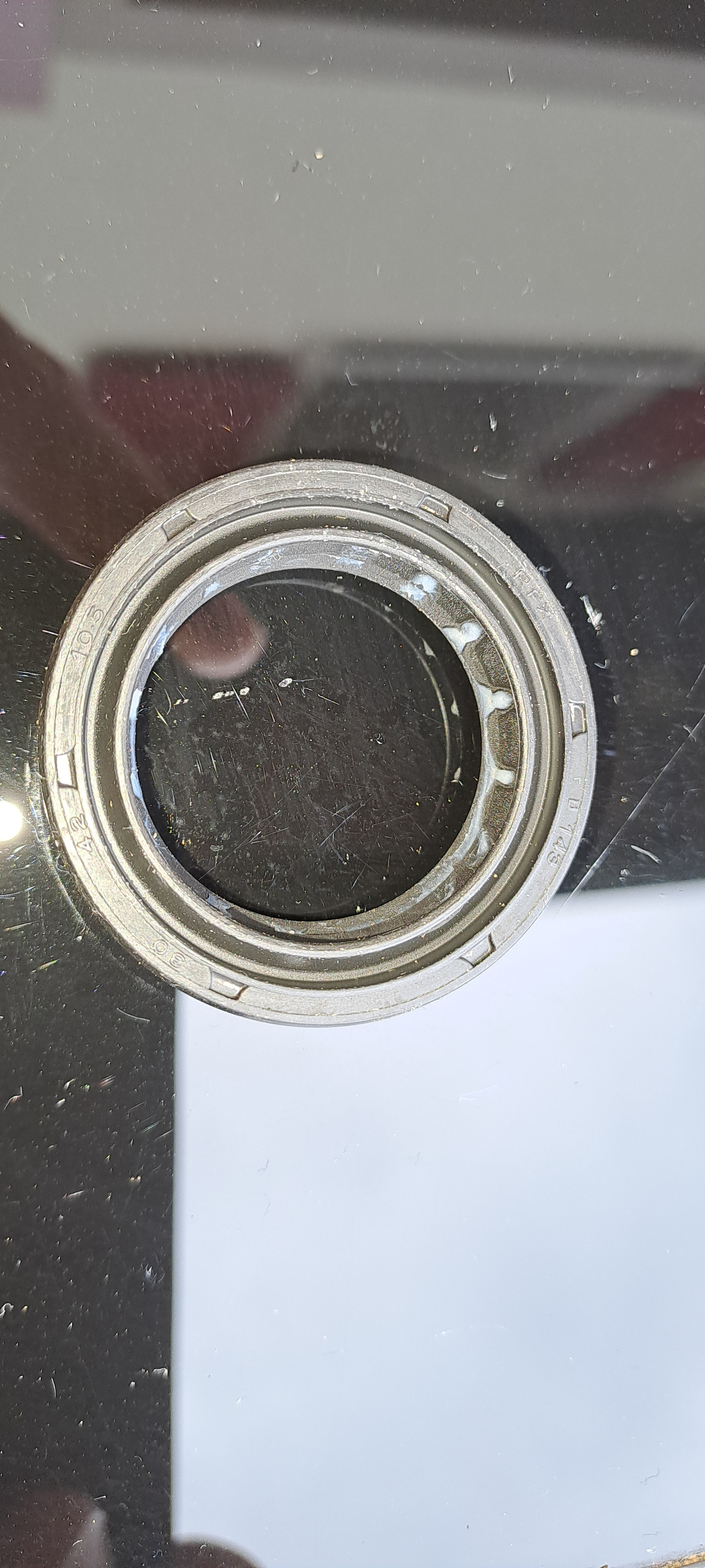

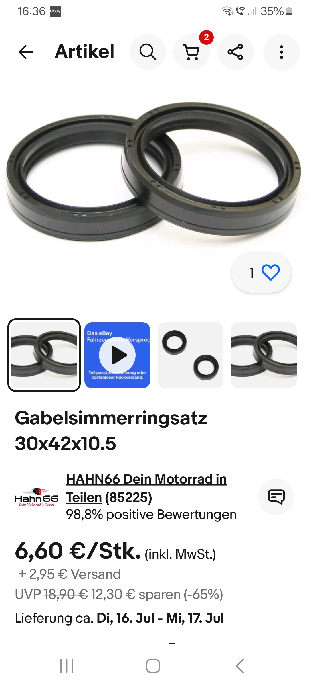

Hab die Ersatzgabel gerade raus gekramt.
Das linke Rohr total Ölversifft. Das rechte noch staubtrocken wie ich es in Erinnerung hatte.
Rechten Holm ausgebaut und 3x gepumpt und mir spritzt das Öl förmlich entgegen.
Da hat die Standzeit den Dichtring dahingerafft, die brauche ich niemanden mehr zu schicken.

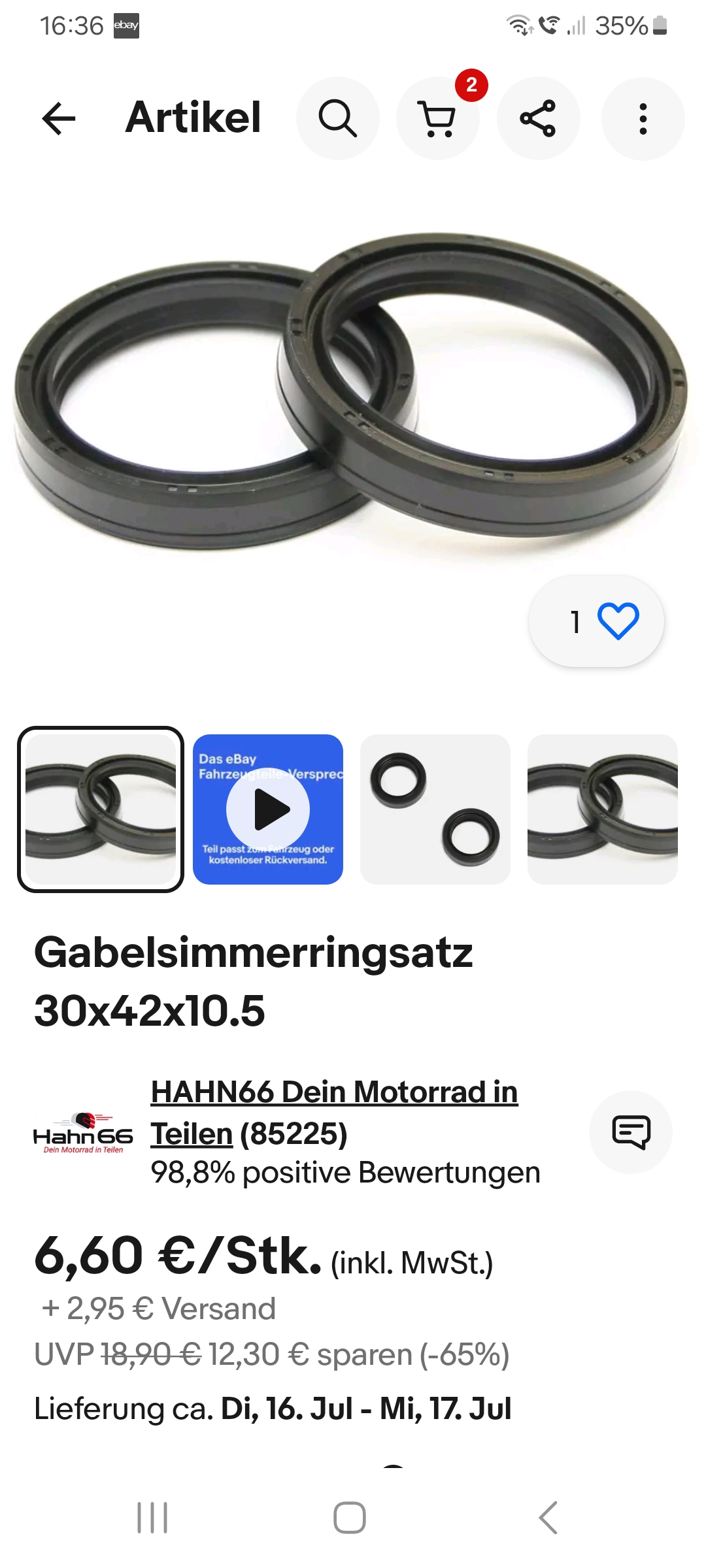

Wenn du es dir zutraust, kannst du auch den Dichtring an deiner Gabel tauschen.
Außendurchmesser 42mm innen 30mm Höhe 10,5mm, steht auf meinen gebunkerten Ersatzteilen.
https://www.ebay.de/itm/402342808979?it ... BMwP_ympZk

Bei meiner brauche ich nichts mehr tauschen. Die Chromschicht ist beschädigt was zu der undichte gesorgt hat. Ein neuer Dichring ist nach ein paar Tagen wieder hinüber.

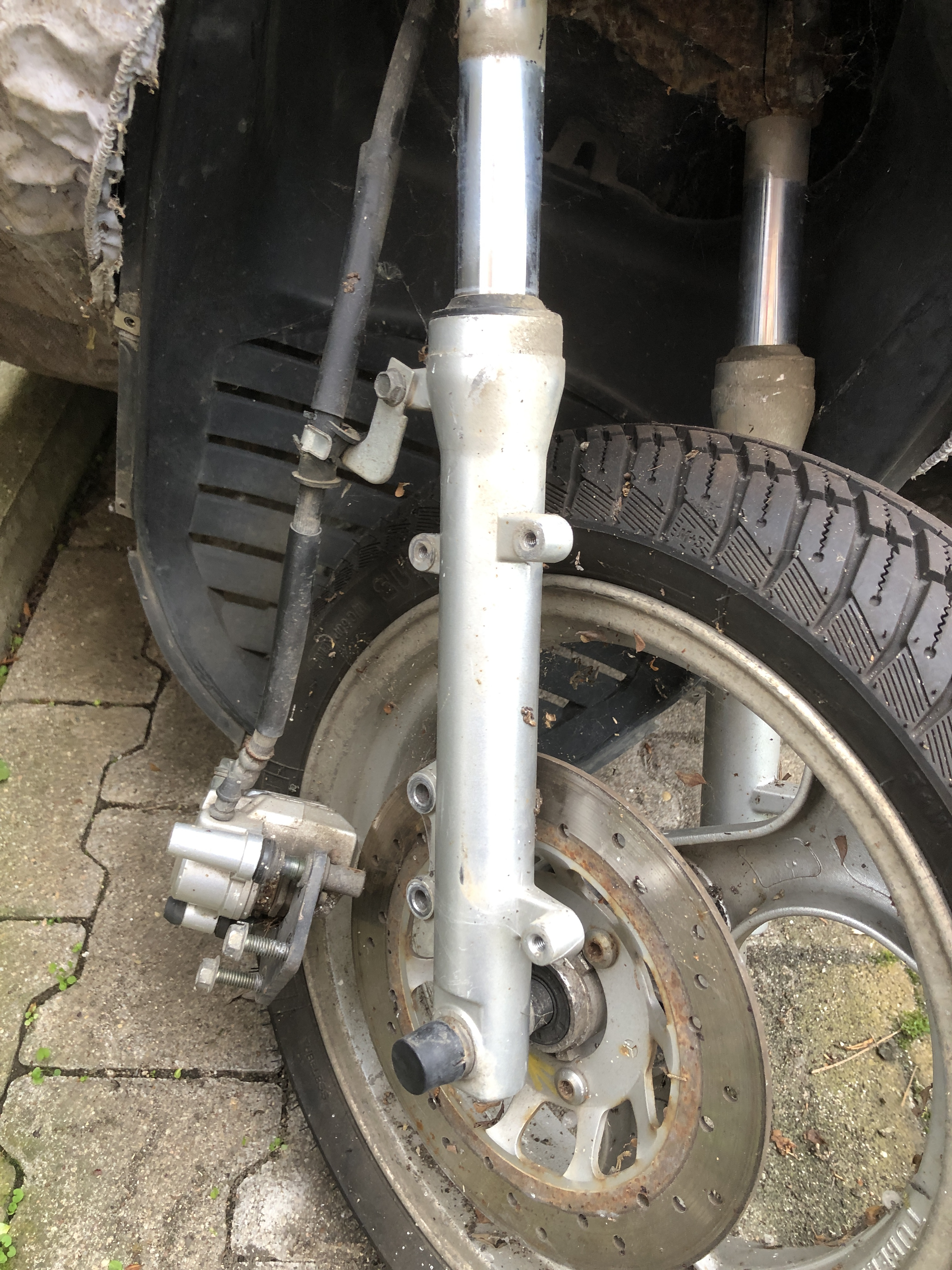

Hier mal ein topaktuelles Bild vom rechten Federbein meiner alten Thunder Karkasse:
Nach meinem wüsten Unfall im Juli 2014 wurde eine "neue" Vordergabel eingebaut bei Uwe. K. in Fürth im Odenwald, die dann für weitere knapp 15000km Dienst tat in meinem E-Pferchen, bis ich es endgültig vor 4 Jahren wegen Rostbefall außer Betrieb setzten musste. Die Verchromung vom Standrohr ist noch tadelllos, doch ob das auch vom Dichtring behauptet werden kann ist fraglich.
Wenn Du Interesse hast, versuche ich es abzubauen von meiner Rostlaube, die so der Verschrottung immer näher kommt
