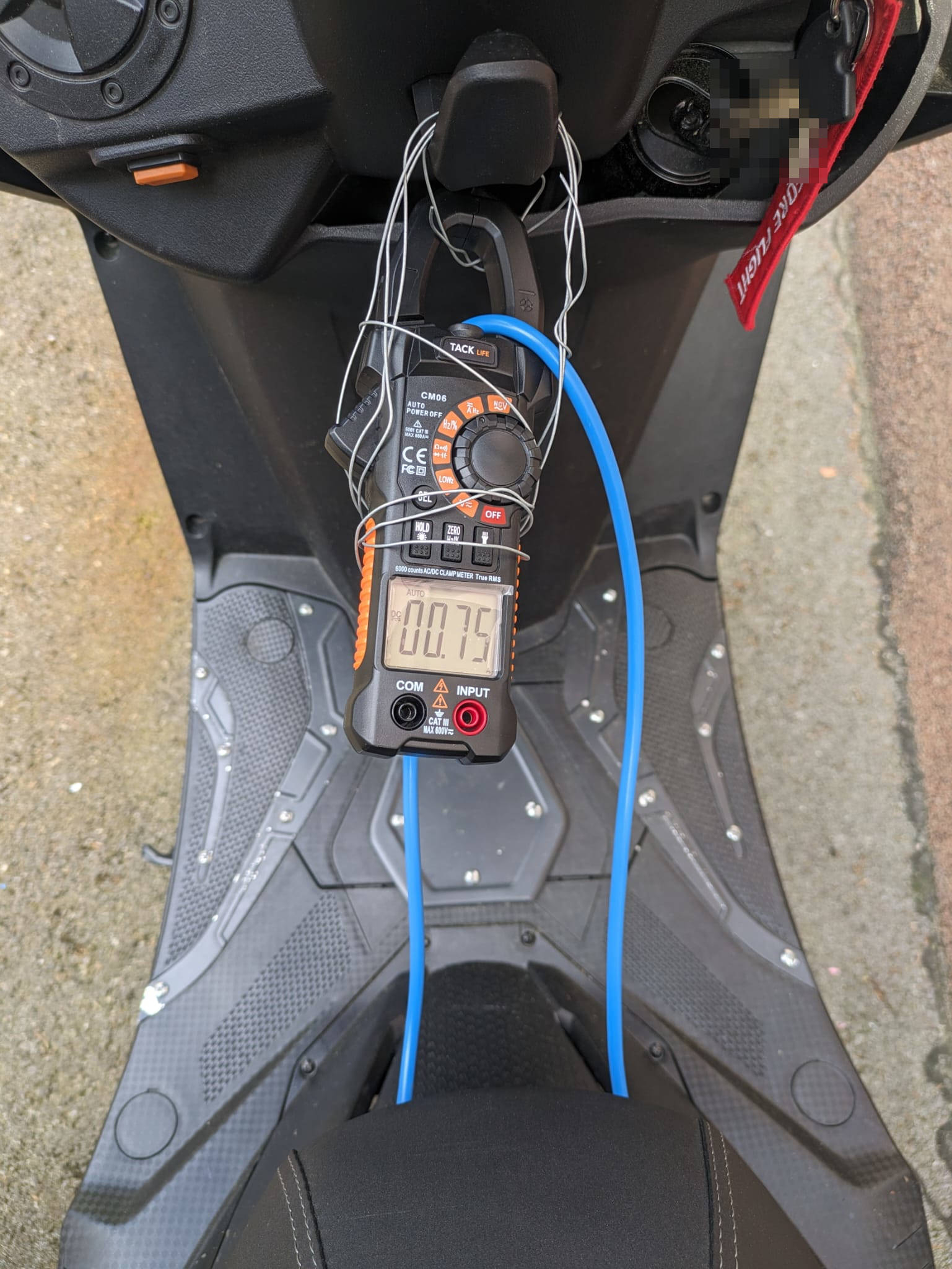

Der Angry Falcon fährt mit gemessen maximal 42A Batteriestrom (Beim Beschleunigen für ~10-15s oder steil bergauf), weit darüber hinaus würde ich auch nicht gehen, besonders bei den 20Ah-Akkus des Robo sind das schon 2,1C. Dauerhaft bei „Vollgas“ etwa 20-25A.
--> Siehe Foto ;)
Strommessung professionell improvisiert - &quot;Hast du Hammer, Zange, Draht...&quot;
Strommessung professionell improvisiert - "Hast du Hammer, Zange, Draht..."

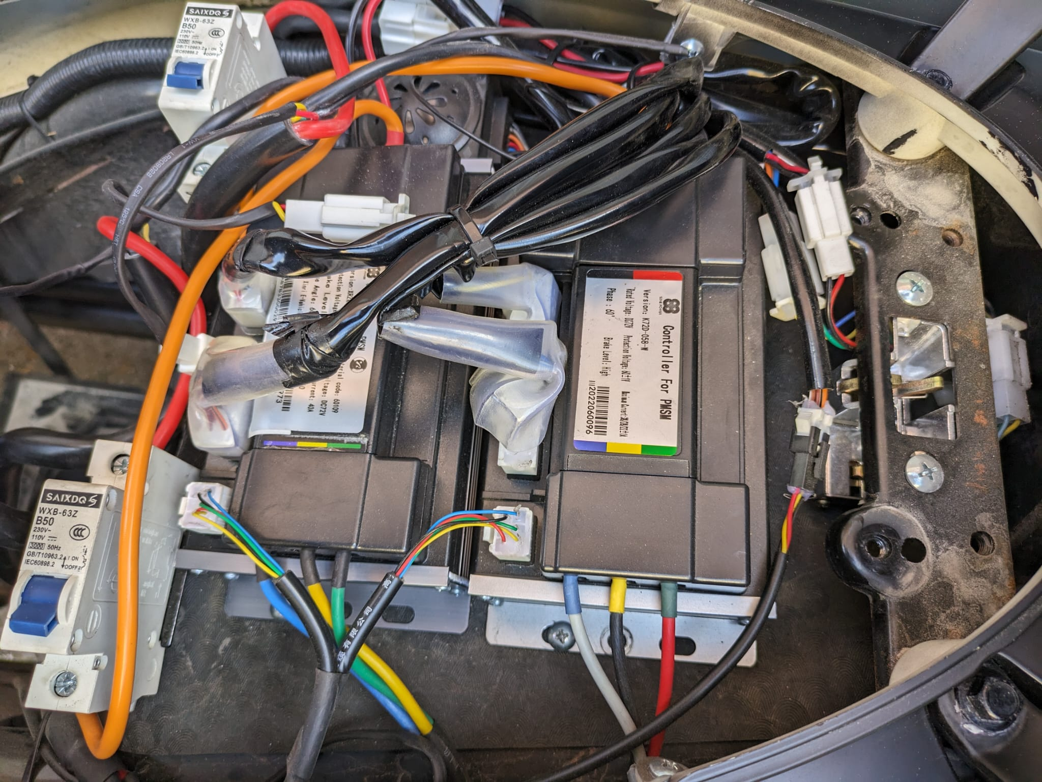

Prinzipiell sieht es bei euch unterm Sitz so ähnlich aus: [Siehe angehängtes Bild]
Zu erkennen die zwei Controller, parallel geführte Stromkreise von den Akkus zu den Steuergeräten, zwei getrennte Stromkreise zum Motor, Hallgeber mit Splitter für die Steuergeräte, Kommunikationskabel Für Steuergerät 1 (viele Kabel) und Steuergerät 2 (1 und 2 Kabel dran).
Auf den Controllern sind aufgesteckte Plastikkappen, löst die darunterliegenden Schrauben mit einer 8er Nuss. Den Kreuzschlitz könnt ihr vergessen, die Schrauben sind sehr weich aber fest angezogen.
Die Stecker werden ausgehakt und abgezogen, zieht am Stecker, nicht an den Kabeln.
Löst die je vier Halteschrauben der Controller, dann könnt ihr die Controller ganz entfernen.

KAbelsalat unterm Sitz - vieles ist doppelt.

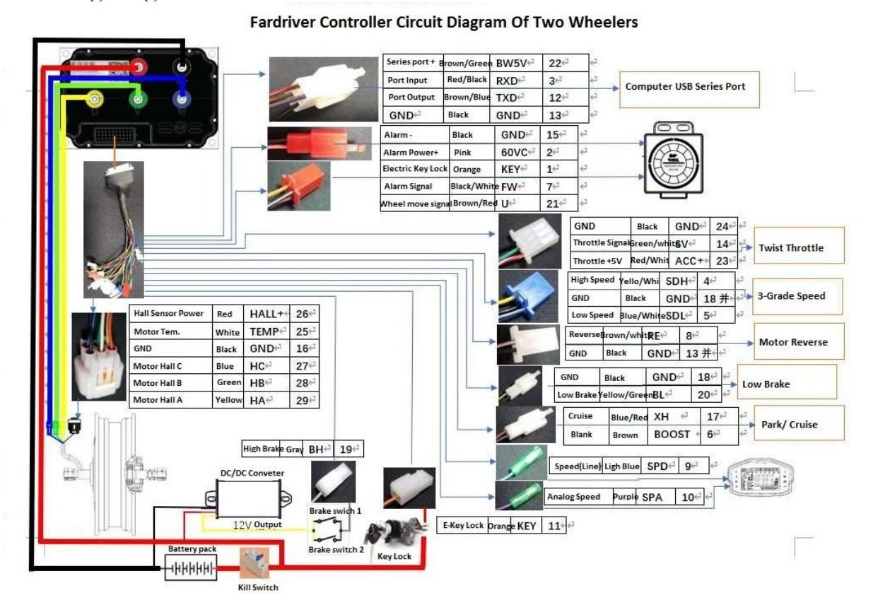

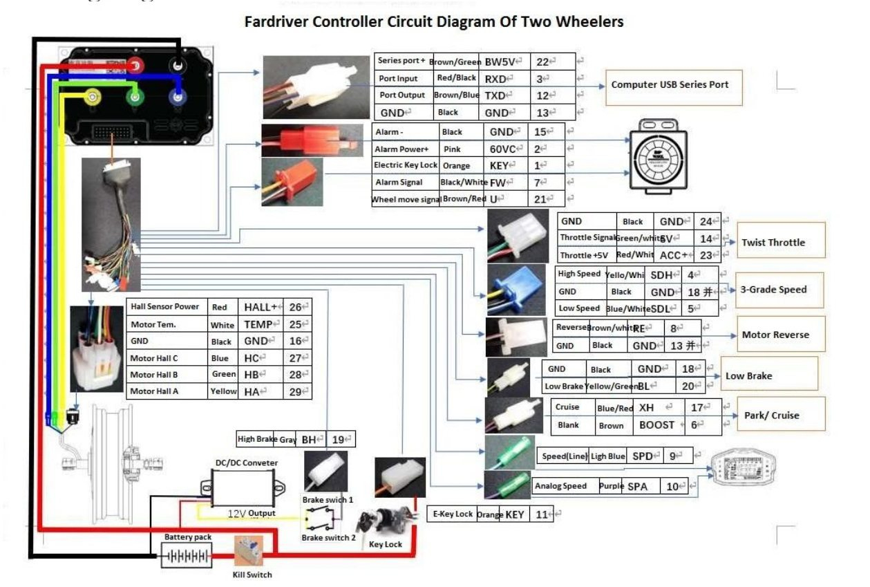

5.
Der Anschlussplan ist im Forum bereits ganz oben angepinnt: viewtopic.php?f=66&t=29807
Jetzt heißt es „nur“, alles ausfindig machen und umzupinnen ;)

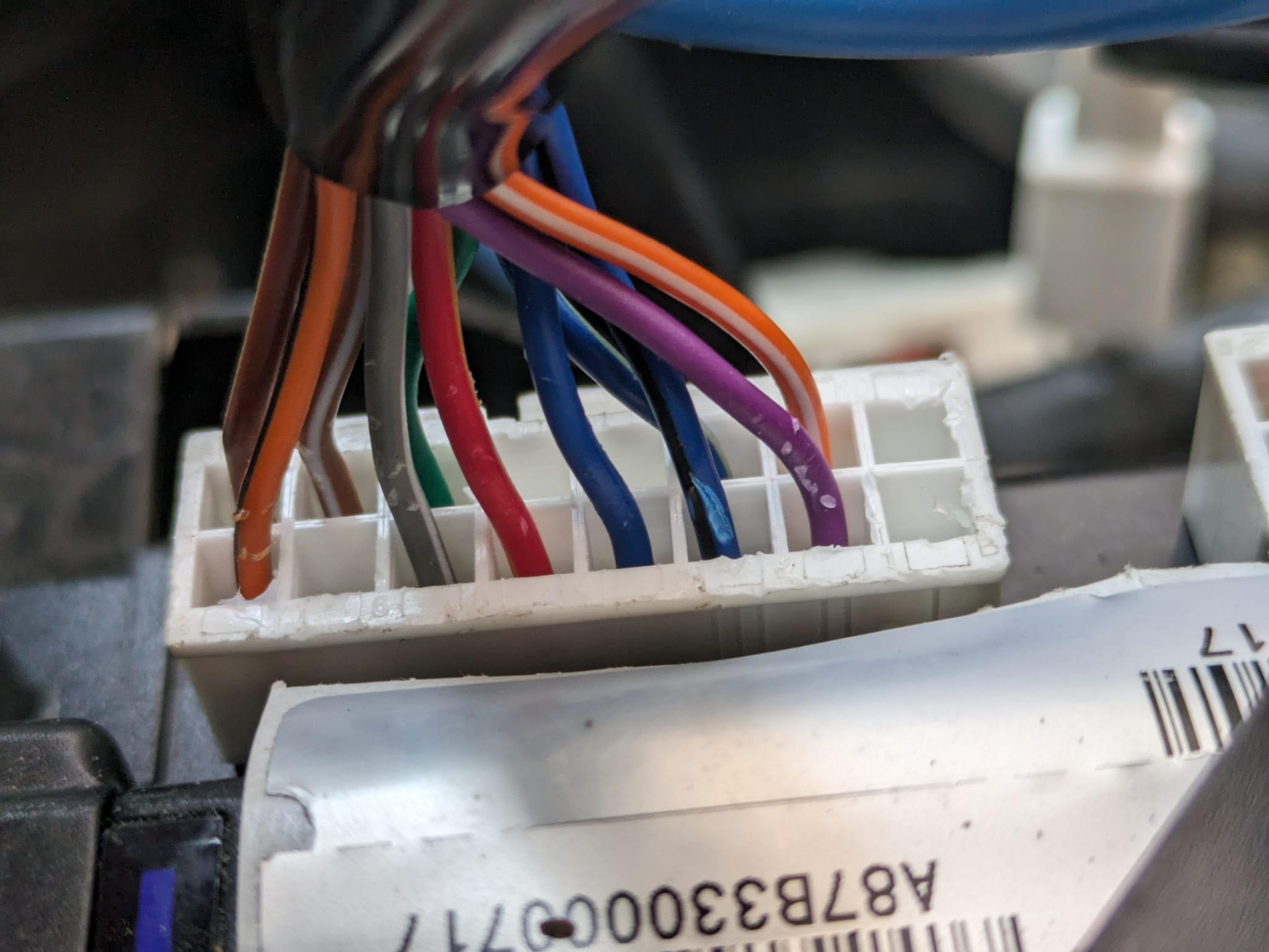

Leider passten bei mir nicht alle Kabelfarben, daher mit dem Multimeter rumsuchen.

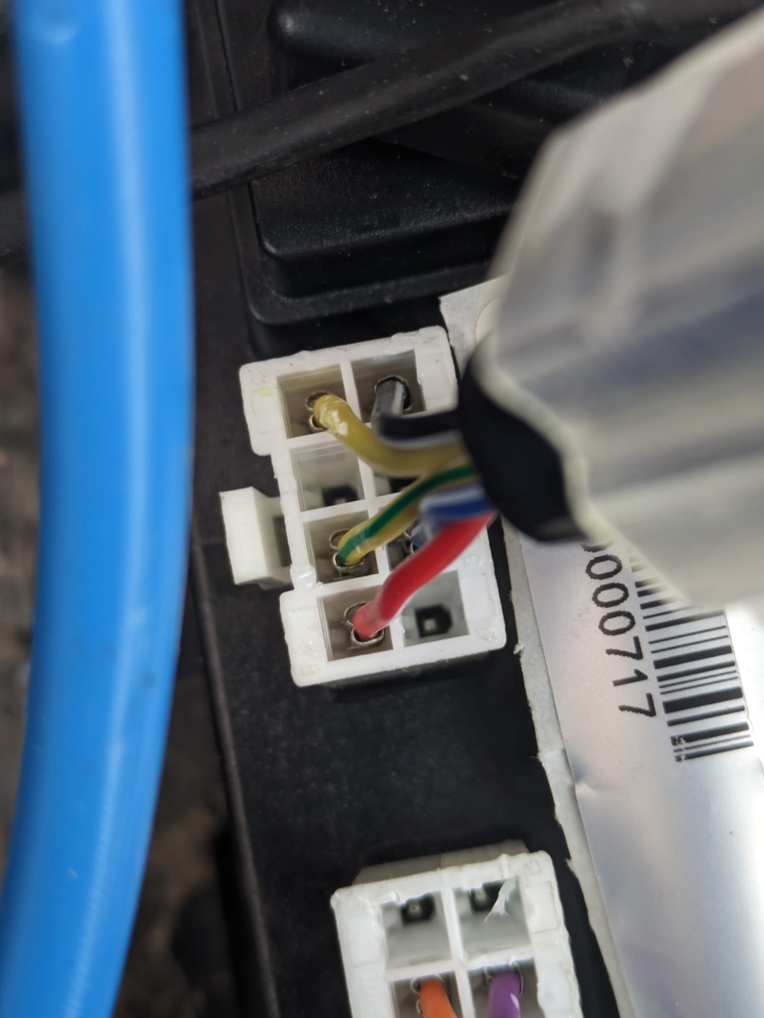

Unten habe ich Fotos der Stecker und Belegungen angehängt.
Das Kabel zum zweiten Controller könnt ihr komplett entfernen, die RS486-Leitung braucht ihr nicht mehr, Zündungsplus ist am ersten Controller auch.
Also Kabel mit 5cm Reserve abzwicken, ihr braucht später etwas, um ein paar Signale fürs Display an den Controller zu bringen.
Hier arbeite ich noch gerade dran, Stand heute habe ich noch keine Displayanzeigen außer Akkustand (wird separat erfasst), das lila Kabel schickt irgendein Protokoll für den Displayinhalt, leider keine Hallpulse oder Oneline o.ä., was der Fardriver könnte.
Verbindet folgende Sachen für den ersten Test (denkt ggf. an den Zweitcontroller beim verbinden):
- Plus HV, Minus HV: siehe unten im PS
- Phasenkabel - kann man parallelschalten, die Schrumpfschlauchfarben beim zweiten Satz passen zum ersten blau/gelb/grün.
- Hallkabel mit Adapter (passt nur vor dem Splitter)
- Zündungsplus
- Gasgriff - Plus, Minus, Signal
- Bremse (der AF hat eine HIGH-Bremse)
- Gangschalter-Adapter auf Gang 3 stecken
Später dazu kommen dann, für den Testlauf optional:
- Seitenständer
- Gangwahlschater geht beim AF direkt, beim Robo (Knopfschalter) weiß ich es nicht, sonst den „3.Gang“-Schalter dran lassen.
- Tachokabel vom zweiten Controller - Details folgen wie gesagt später.
P.S: Hier beide Akkukabel elektrisch parallel an die Schraube montieren.
Ab jetzt knallts, wenn die Akkus nicht gleich geladen sind!
Hier liegen bis 84V an, rechtlich als Laien nicht mehr machbar, weil >60V.
Seid euch wirklich wirklich sicher, was ihr tut und prüft lose/überzählige Kabel - durch den Umbau ist einiges doppelt vorhanden, dass dan spontan Hochspannung führen kann!
Der Angry Falcon hat eine echte Voltanzeige an den Akkus, eine zeigt bei mir immer -0,1V zum realen Wert an, habe ich mir markiert am Akku.

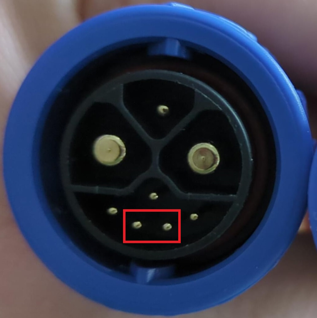

Die Akkus geben die Spannung erst frei, wenn die zwei mittleren Pins von den vier im Kalbkreis gebrückt sind - prüft das an eurem Stecker.
Einmal plus und Minus nach vorne und vom Ladeport (Splitter braucht ihr jetzt eigentlich nicht mehr) muss auch noch dran.
Den zweiten Satz Plus/Minus nach vorne müsst ihr wie er ist isolieren oder gleich aus dem Kabelbaum entfernen.
Ich habe das Kabel gekürzt und sicher isoliert -> das übrige Kabel brückt dann die Spannung zum originalen Controller.
Schaltplan Fardiver
Schaltplan Fardiver
Gelb Zündung HV,<br />Rotweiß Gasgriff Plus,<br />Schwarzweiß Masse Gasgriff,<br />Blauweiß Signal Gasgriff,<br />Gelbgrün Bremse High 12V
Gelb Zündung HV,
Orangeweiß Gang 3,<br />Grauweiß Gang 1,<br />Rotgelb Rückwärts,<br />Braunweiß Seitenständer Plus<br />orangeschwarz Seitenständer Masse<br />Braungelb in Ecke Seitenständer Signal<br />Grün wohl Hallpulse,<br />Blauschwarz/Blauweiß 485-Kommunikation, egal,<br />Lila Displaysignal (Nachricht ca 1/s)<br />Blau 3,3V
Orangeweiß Gang 3,
Grauweiß Gang 1,
Rotgelb Rückwärts,
Blau 3,3V
Diese zwei Pins werden intern gebrückt, nur dann kann man die Spannung der dicken Pins messen.

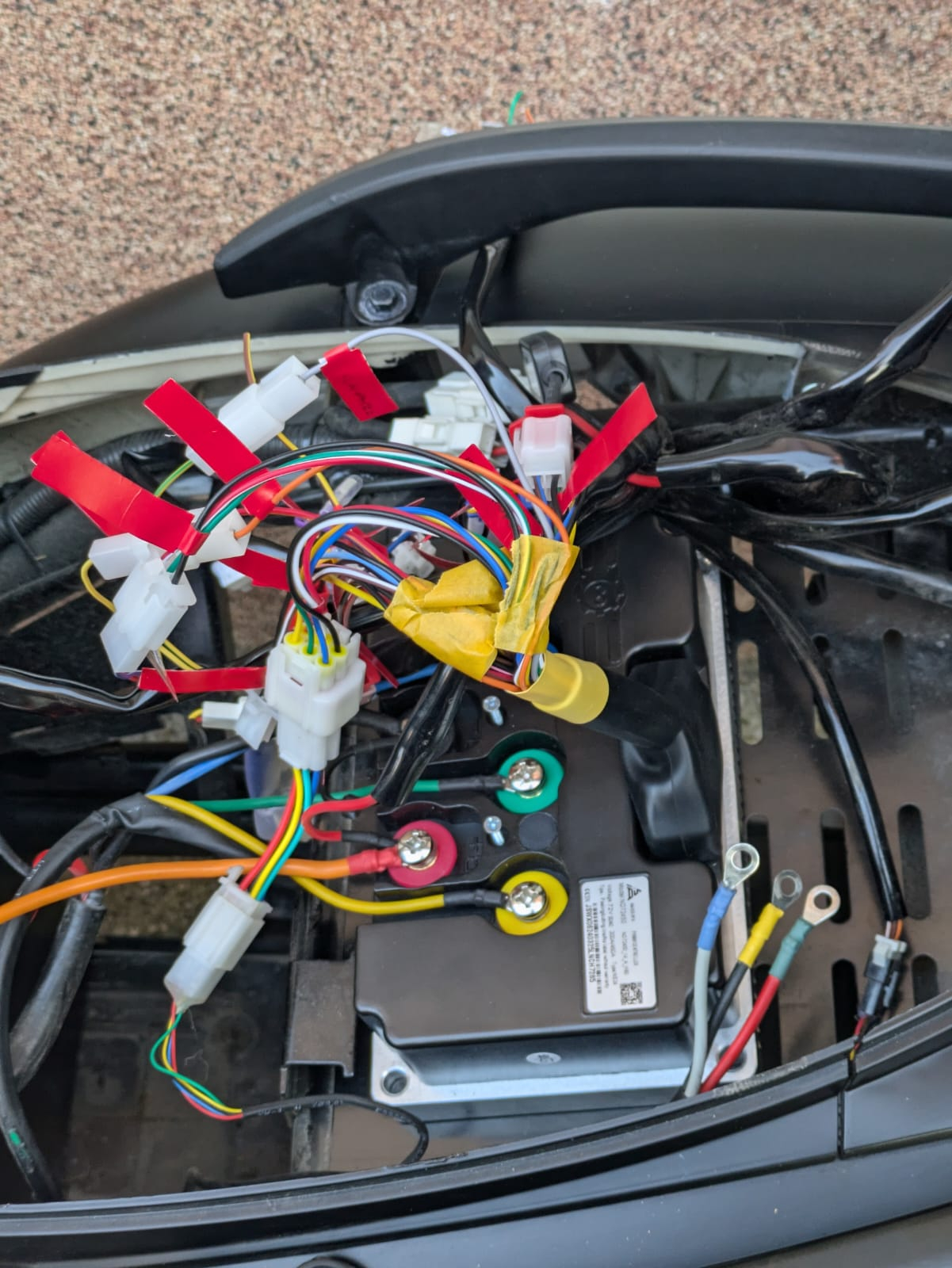

Halb verkabelt zu Test, die zweite Phase fehlt hier noch.

Ist eins plötzlich 0A ist etwas faul.

Prinzip der Akkubänke/Verschaltung der Stromstecker: Schaltet man an den 5 ins die zwei mittigen Pins außen zusammen, gibt das BMS den Strom frei, es reicht eine Lötbrücke.
Schaut man von hinten auf den Stecker, dass der einzelne dickere Pin oben ist, ist Plus links, Minus rechts.

in dem Bauraum unter dem Sitz ist ganz knapp genug Platz für den neuen, größeren Controller und einen alten für die Anzeigen, ich habe meinen schräggestellt, dann passen die Anschlüsse besser.
Basisanschluss für Distanz und Geschwindigkeit:
- HV plus und minus der Hauptleitung
- 6er-Stecker: Hallsignale/Kabelfarbe gelb/grün/blau (plus/minus kommt vom neuen Controller)
- 8er-Stecker: Gelb Zündung HV
- 16er Stecker: lila Displaysignal
Wenn euch Ganganzeige etc egal ist könnt ihr hier schon aufhören, es wird dann immer Gang 2 beim AF angezeigt. Fehlermeldungen zu nicht angeschlossenem Seitenständer oder Gasgriff habe ich keine. Das Geschwindigkeitssignal wird rein aus den Hallgebern berechnet.
Zusätzliche Anschlüsse:
- 16er-Stecker:
Orangeweiß Gang 3, Grauweiß Gang 1, Rotgelb Rückwärts, orangeschwarz Masse für alles.
Schließt das Signal per Y-Kabel/Verbinder an beide Controller, dann sieht man den Gang auch im Display, der Fardriver ist dann auch in Low Mid Drive regelbar.
Der Panther/Robo S bekommt seinen Knopfinput wie "Gang 1" auf einer steigenden Flanke.
Den Seitenständer braucht ihr noch beim TÜV richtig angeschlossen, sonst war es das schon :)
Am Fardriver könnt ihr noch viel mehr anschließen, wer Lust auf sowas hat wie Parkfunktion, Boost uvm.
Leider geht Boost wohl „nur“ als mehr-Ampere, aber nicht Freischaltung der Feldschwächung für eine begrenzte Zeit, um die vmax kurzzeitig anzuheben (eingetragen wäre 90, real werden nur 80 erreicht…)
