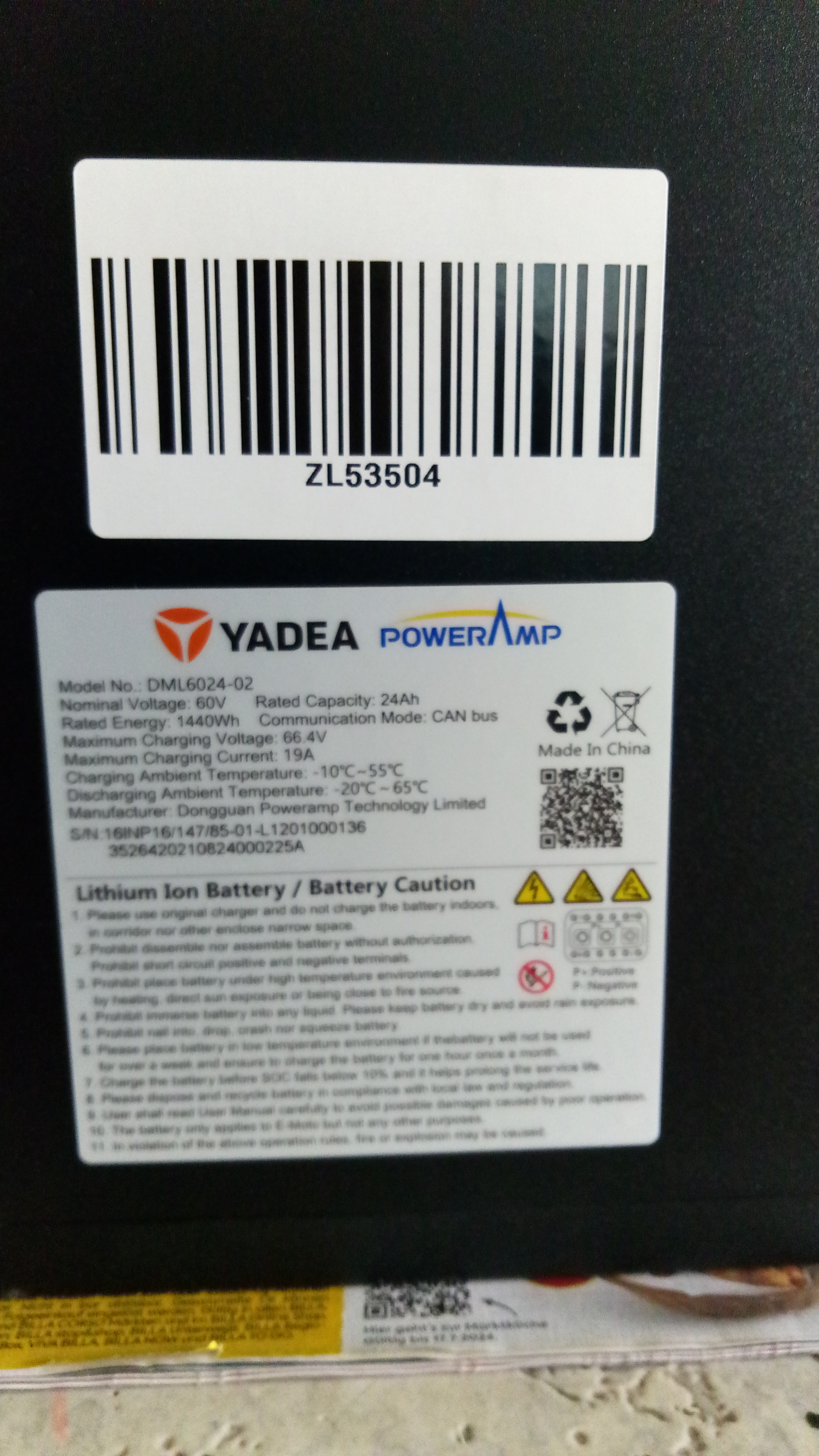

Der Händler sagt die beiden Akkus sind Neuwertig da sie immer wieder verkauft werden und durch neue ersetzt werden.
Kann man von der Typenbezeichnung das Herstellungsdatum erfahren?

Re: Lagerfähigkeit Lithium-Akku
Wenn das BMS mit BT bestückt ist, könnte man zumindest die Zahl der Ladezyklen auslesen.
Und oft auch die Betriebstage oder -Stunden.
