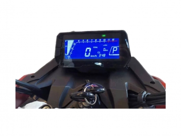

          Du hast da vermutlich diese Anzeige drin:
          Falls Du an das Originalteil nicht mehr heran kommst, gibt es Lösungen.
          Für die Hauptuntersuchung erwartet der Prüfer eine Geschwindigkeitsanzeige in der zulässigen Toleranz und einen km-Zähler. Es kann aber auch ein anderer Tachometer montiert sein, wenn man die mit den Urtachometer gefahrenen km kennt (notiert hat).
          Das Originale Teil zeigt zusätzlich Fahrstufe, Stromfluss und Akkuladung/Batteriespannung an.
          Die Akkudaten könnte auch ein Coulometer (mit besserer Beurteilung der vorhandenen Energiemenge) übernehmen.
          Die Odin hat im Normalfall den Fardriver-Controller.
          Es gibt verschiedene Displays (z. B. auf Aliexpress), die dessen Daten Anzeigen können.
          Z. B. Dieses:
          Vielleicht hast Du mit der Suche: "display fardriver contoller" sogar Glück und findest das Originale.

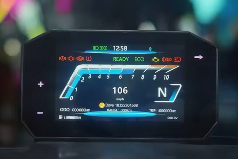

                  I replaced factory display with display made by Chaojie - https://www.alibaba.com/product-detail/ ... 06055.html (do not care about "minimum order 5 pieces", buy as a sample = 1 piece)
                  It has Android Auto/Apple Carplay so I use it as a navi + it shows voltage + remaining batt in %.
                  I 3D printed simple holder, easy.

                  Hey, that looks really interesting.
                  Did you manage to get everything working (speed, gear, meter-gauge...)?
                  How is the visibility of the display, especially in bright sunlight?
                  Classico Li 05/2020 11k+ km & Z-Odin 12/2021 43k+ km :idea:
                  Miguello80
                  Beiträge: 257
                  Registriert: Do 8. Sep 2022, 03:57
                  Roller: E-Odin 2.0 6kW AMR
                  Land: anderes Land
                  Wohnort: Prague, Czech Republic
                  Re: VENAXIO / E-ODIN km Anzeige ausgefallen
                  Beitrag von Miguello80 »
                  jeff-jordan hat geschrieben: Fr 23. Aug 2024, 19:36 Hey, that looks really interesting.

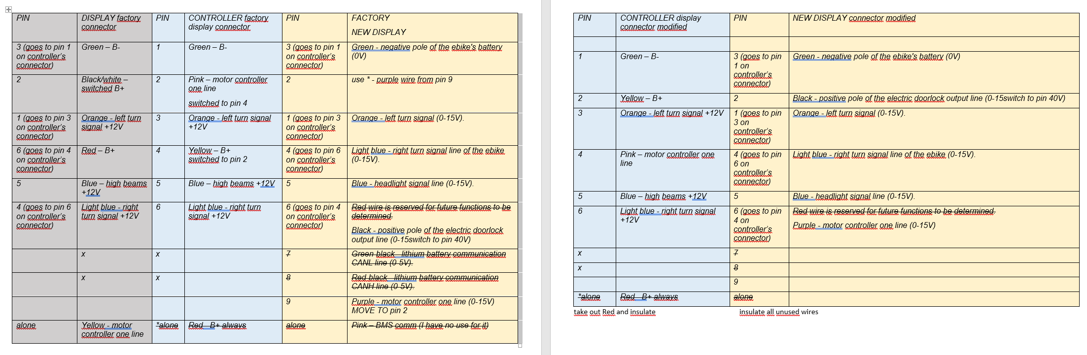

                  Everything works perfectly, this company cooperates with Fardriver so easy connecting - not exactly plug and play but with a little bit of thinking I did it in 10 minutes. For imagination - I made a chart with both connectors and repinned them as I wanted it.
                  DISCLAIMER: I am not 100% sure that this version is the last = the perfect one, anyone has to check his wiring !!!
                  Visibility is really great, even on direct sun it is perfect (even with factory foil, I did not take it down yet).
                  I have almost 2500 km on it now and no problems, two times there was some problem with Czech map app but after off-on it was ok so it was not problem in display.
                  % of remaining battery (only on Android Auto screen) is much more precise than bars on factory display. In settings you choose LiIon and put in values for full (84 V) and empty (62 V) battery. Voltage is shown on main screen so when I do not use navi = do not have connected phone and can not see Android Auto screen with %, I still know the state of battery.
                  It also have radio but I disabled it as I do not have speakers :) + I have radio in my comm headset.
                  I will try to ask the seller to send me also tire pressure sensores (allegedly they have to pair them in factory, if it is possible only with display then it is game over but I believe that it does mean only that those sensores has to be from them, not any from Ali etc., to be pairable, same problem I had with TPMS in my car). I already have TPMS with display, but it will be great to have it all in one product.
                  You can get in touch with Peri Wang through WhatsApp +8619070285276 or through her profile on Facebook, she is very kind and responsive, she asked only for my account number on Alibaba (easy to register there) and then she prepared the order, I only confirmed it and paid. One advice - ask for cheaper shipping method, I did not asked and she chose pretty expesive Fast Fedex or so, I would rather wait and get it cheaper but it was not her fault.
