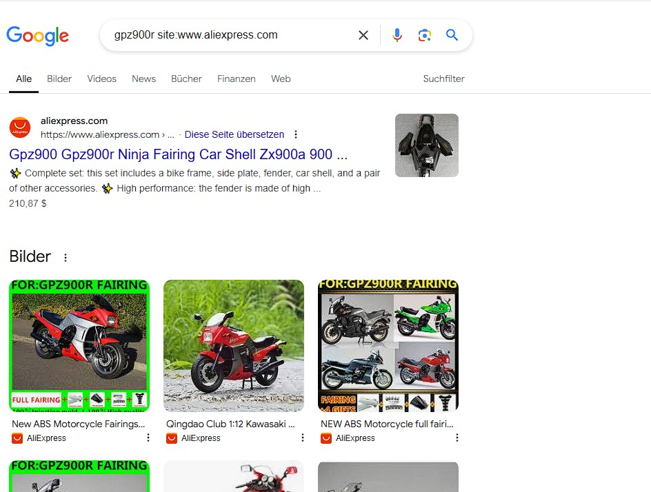

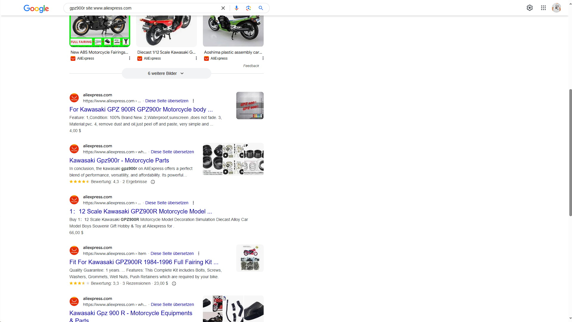

ps: einen trick gibt es doch noch: www.google.de , dort das gesuchte eingeben (fahrzeug, teil, teilenummer +ali) eingeben, dann spuckt google alles aus was er nur bei ali findet
vg
nachtrag: in google eingeben: triniy neptun site:www.aliexpress.com triniy neptun

Re: Trinity Neptun - "Gas"drehgriff-Malheur
also für trinity hab ich nichts gefunden, aber das teil ist von der stange, hat sicher noch nen anderen namen dort..
sieht bei mir so aus:
