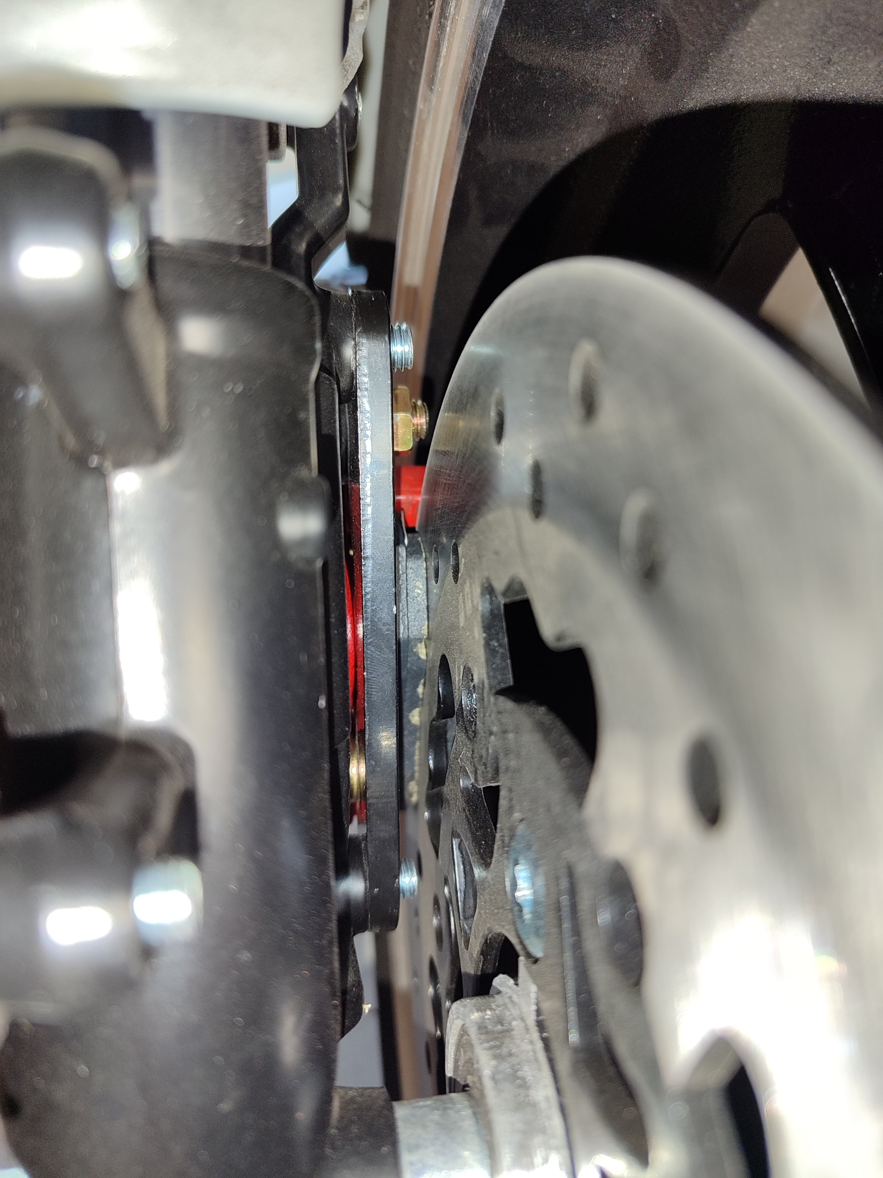

Ich habe nochmal ein Bild hochgeladen wie es aussieht. Ist das normal, dass die bremse an der Scheibe liegt?

Re: Shansu CP-4 (Mangosteen M1) Vorderbremse schleift an Scheibenbremse
ja klar.....
normalerweise springt sie nach dem bremsen 1/10 zurück...
ist immer ein kleiner luftspalt
vg
