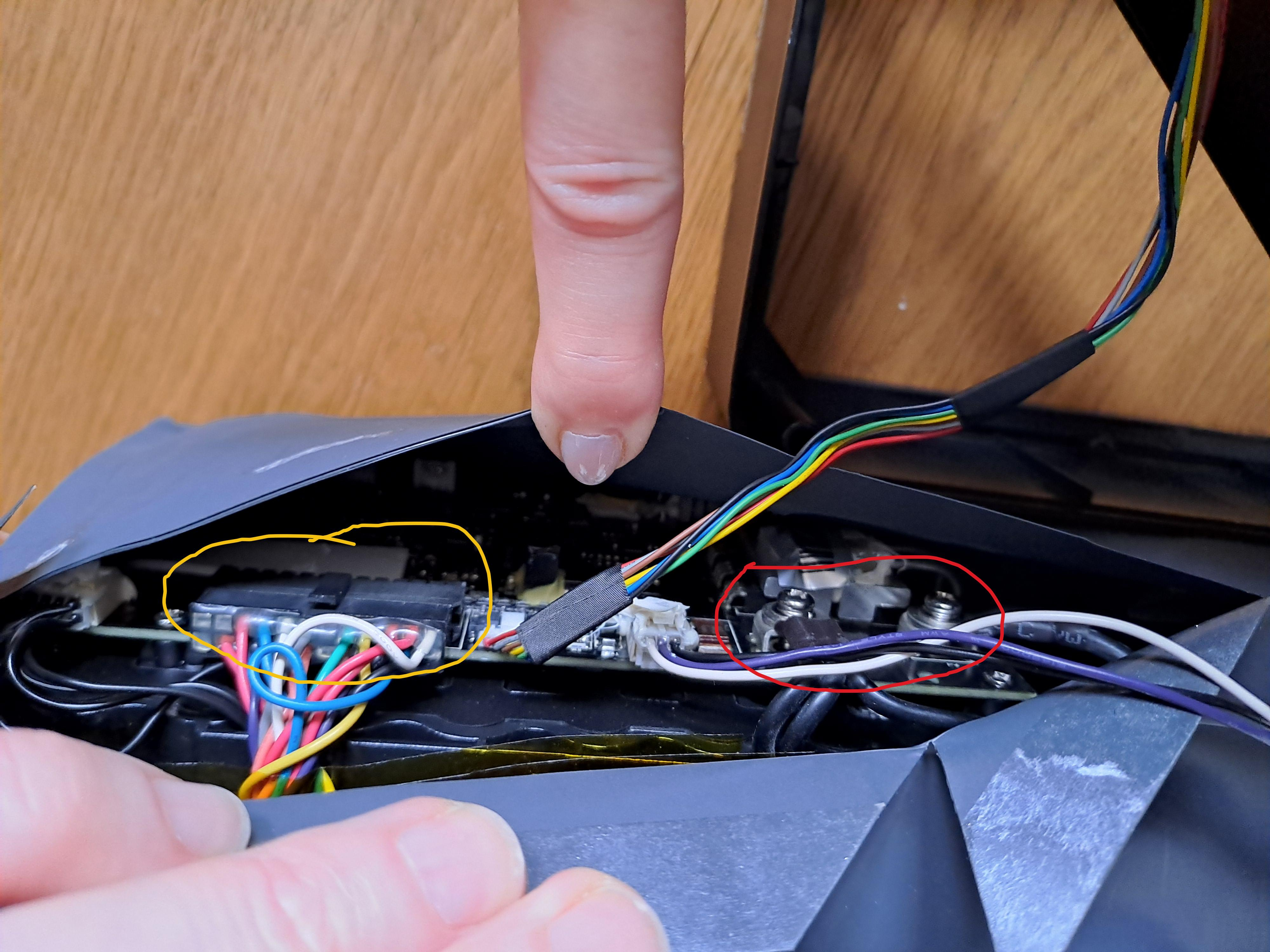

Ich hatte exakt das gleiche Problem und konnte mit dem Tipp den Akku wieder reaktivieren. Für alle, die das Prozedere zum BMS resetten auch machen müssen / wollen / sich trauen ergänze ich mal ein paar Infos dazu:
Wenn man den Akku offen hat und das (seitlich angeschraubte) BMS zugänglich macht, sieht man Folgendes:
Für den Reset habe zuerst die beiden Hauptlastkabel abgeschraubt (rote Markierung)
Dann den breiten schwarzen Stecker mit den Anschlüssen für die Akkupacks abgesteckt (gelbe Markierung)
Dann gab's ne kleine Wartezeit mit Kaffee und Nikotin. Alles wieder in umgekehrter Reihenfolge angeklemmt und siehe da, der Akku ist aus seinem Schlaf der kapitalistischen Obsoleszenz erwacht.
Vielen Dank noch mal und viel Erfolg an alle, die sich der gleichen Problematik annehmen müssen / wollen / trauen.

Bitte nochmal genau informieren wegen der Reihenfolge, ob zuerst Abschrauben oder Abstecken, das ist hier relevant. Ich hatte zuerst geschrieben zunächst Stecker ab - bin aber nicht mehr ganz sicher, vielleiht kann nochmal ein Profi was dazu sagen.
error
Beiträge: 2702
PLZ: #
Re: BMS aufgehangen?
Beitrag von error »
tsztsz hat geschrieben: Sa 17. Jan 2026, 19:13 Bitte nochmal genau informieren wegen der Reihenfolge, ob zuerst Abschrauben oder Abstecken,
Ja du hast recht, in mir hat es innerlich auch gerade einen Aufschrei gegeben.
Das hier beschreibt es ganz gut. https://www.microcharge.de/anleitungen/ ... ly_BMS.pdf
Zum Glück ist das beim NIU nicht ganz so kritisch, weil man den Akku abstecken muss bevor man den Deckel öffnen kann ;)
Eigentlich ist es am wichtigsten das Minuskabel zur Batterie immer als letztes zu trennen und als erstes aufzulegen.
