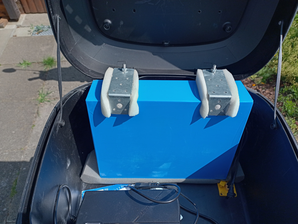

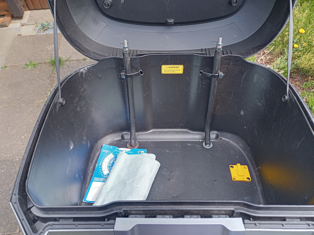

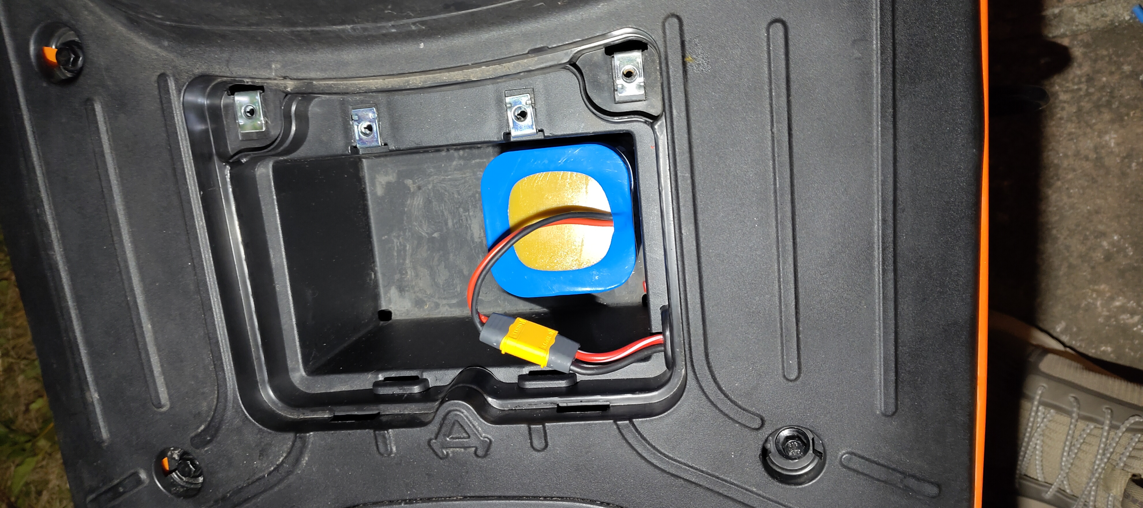

Ich hab die gut 10kg nach einigem hin+her überlegen dann in das Topcase eingebaut. Da steht zwar "5kg" drauf, aber der Gepäckträger sagt "10kg". Also direkt mit Gewindestangen und Bohrung an den Gepäcktäger, aber innerhalb des Topcase. Ich mach noch Bilder (später).

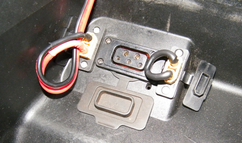

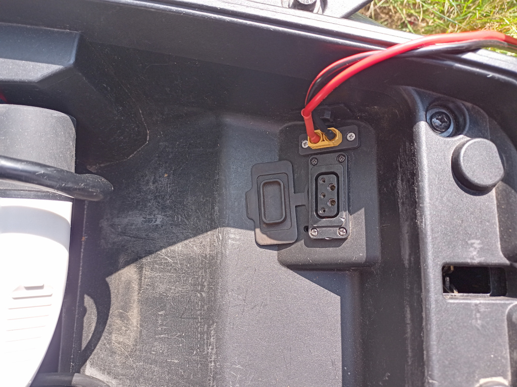

So aufgerüstet habe ich einen provisorischen Anschluss an die interne Ladebuchse realisiert. Mit einer aus dem Splitter ausgebauten Rundbuchse und dem kurzen Niu-Akkukabel da dran. Da der Ebike-Akku mit separatem BMS ist (also getrennter XT60-Leistungs- und Rundstecker-Ladebuchse), habe ich noch so einen Leistung-Brückengleichrichter als Diode in den Entladestrang des Ebike-Akkus gehängt. Zur Sicherheit. Alles aufgeladen, Spannungsgleichheit geprüft und eingestöpselt. Da nichts brannte dann vorsichtig die ersten 20km gefahren. An einer Kreuzung dann: "Piep Piep", also zur Seite und nachschauen. Offenbar lädt der eBike-Akku die beiden internen Akkus nach, der Brückengleichrichter ist ordentlich warm, darum kein weiteres Vorwärts mehr möglich. Stecker aus der Niu Ladebuchse raus und mit den internen Akkus nach Hause gefahren.
Im Prinzip klappt das also. Mit eingeschränkter Benutzbarkeit. Dass ein Akku den anderen auflädt ist aber nicht effizient. Ich habs daher umgebaut, im nächsten Beitrag mehr.

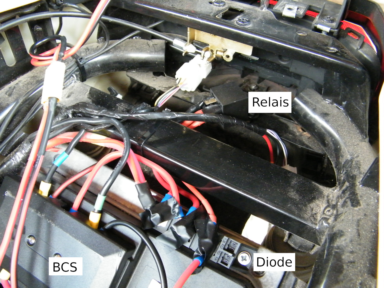

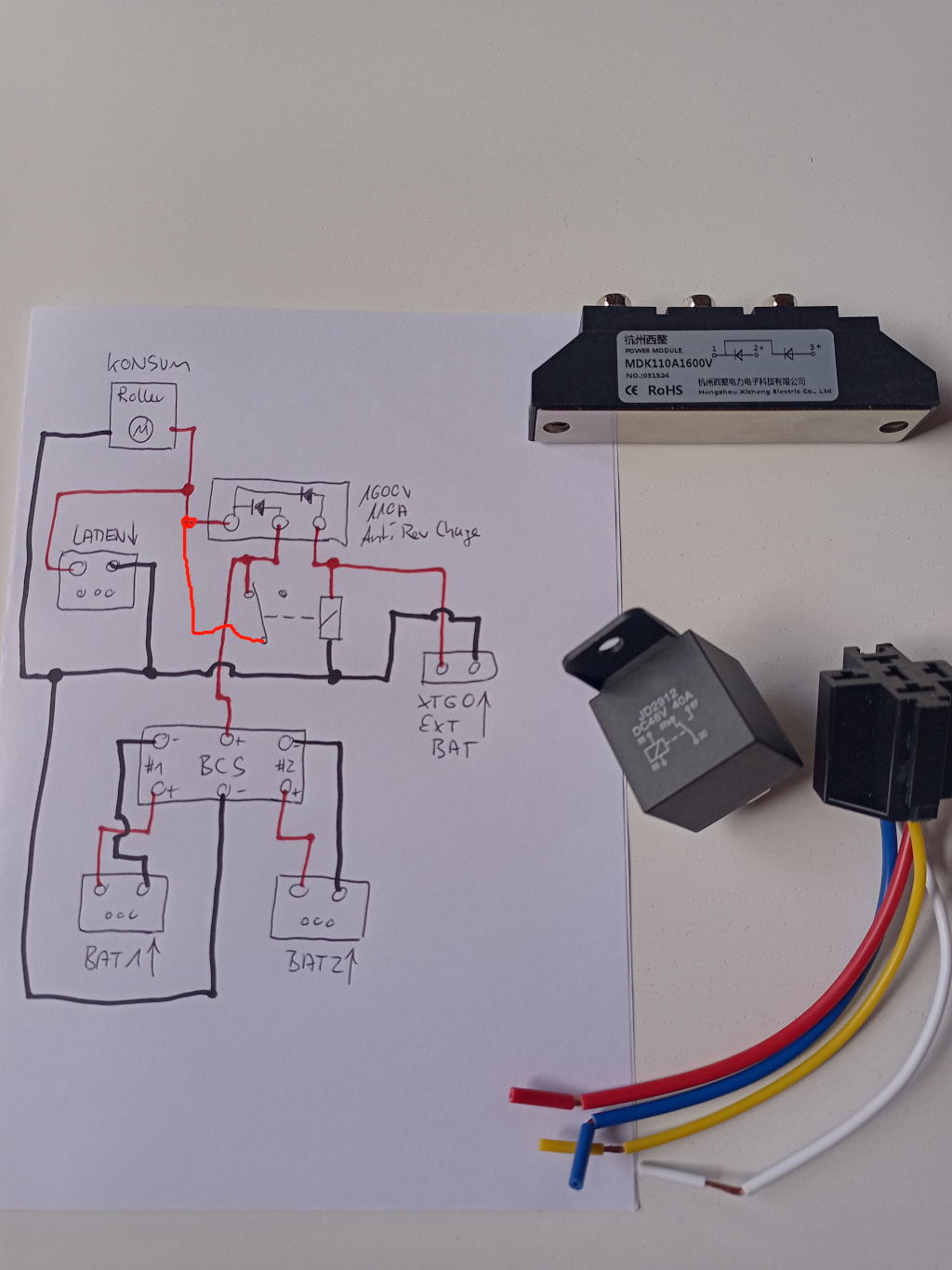

Eines dieser "Rückschlagventile" habe ich in den Stromweg zwischen BCS und Roller geschaltet. So dass BCS-Ausgang und eBike-Akku-Ausgang jeweils auf den beiden Anoden liegen und der Rollermotor und die Ladebuchse am gemeinsamen Kathoden-Ausgang. Dann noch ein 48V-Relais, dass im spannungslosen Normalzustand ("Öffner") den BCS-Ausgang und den Roller-Eingang direkt verbindet so wie es normalerweise fest verdrahtet ist. Man kann also normal fahren, laden und rekuperieren wenn das Relais geschlossen bzw. der extra eBike-Akku nicht angeschlossen ist.
Schließe ich den extra eBike-Akku an, dann bekommt das Relais Strom und öffnet den Kurzschluss zwischen BCS und Roller. So dass interne Akkus und externe eBike-Akku sich nicht gegenseitig aufladen können. Rekuperieren geht damit dann nicht. Aber was solls, es geht um Reichweite und da sollte man sowieso nicht so viel bremsen.

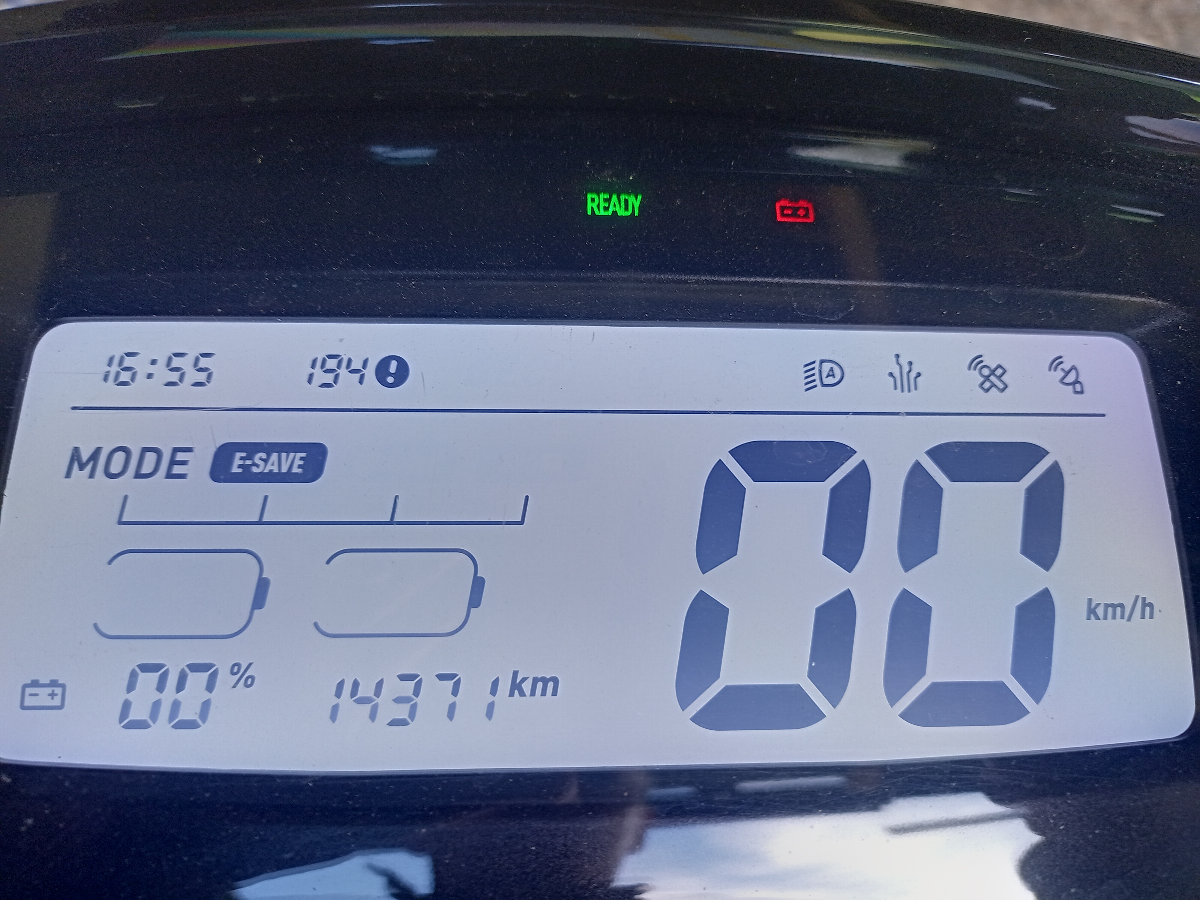

Erster Test: interne Akkus abstöpseln, extra eBike-Akku verbinden: hört man ein Klick? Probeweise den Roller so einschalten. Es meckert Fehler 194. Das grüne Ready und das rote Batteriesymbol blinken im Sekundentakt. Aber man kann die "Ready" Taste drücken. Und es fährt schonmal. So gesehen: Reichweitenerhöhung bei 25 km/h bereits gegeben.

Ich habe das Thema kurz überflogen. Was versprichst du dir von den "Rückschlagventilen"? Es ist nicht schwierig zusätzliche Akkus zu verbauen.sven-ola hat geschrieben: Mo 22. Jul 2024, 20:49 Für den nächsten Schritt habe ich jedenfalls ein "MDK 110A" geordert, also diese für Solarpanele als "Rückschlagventil" gedachten Doppeldioden.
Wenn du die Akkus immer gemeinsam im Roller lädst, würde ich den Zusatzakku direkt am Controller bei Plus und Minus mit auflegen.
Dann übernimmt die NIU Elektronik die Verwaltung der originalen Akkus inkl. Anzeige.
Vorraussetzung wäre ein Commonport BMS am Zusatzakku. Besagter Zusatzakku würde so durch den originalen Lader mitgeladen werden.
Vielleicht hat ja jemand einen besseren Vorschlag.
Sowas solltest du vermeiden. Irgendwas ist da nicht vernünftig hochgefahren oder angesteckt. Normalerweise müsste die Kommunikation der beiden NIU-Akkus mit dem Display stattfinden.sven-ola hat geschrieben: Mo 22. Jul 2024, 20:49 Erster Test: interne Akkus abstöpseln, extra eBike-Akku verbinden: hört man ein Klick? Probeweise den Roller so einschalten. Es meckert Fehler 194. Das grüne Ready und das rote Batteriesymbol blinken im Sekundentakt. Aber man kann die "Ready" Taste drücken. Und es fährt schonmal.
Solche Experimente können teuer enden.

Der Fehler kommt, weil er nur mit dem externen eBike Akku fährt, die internen hat er ja abgestöpselt. Also keine Kommunikation mit dem BMS, warscheinlich dann auch nur Schnarchgang.
Hab mir mal einen defekten N1S geschossen, der genau das gleiche Problem hatte. Totalschaden weil "Kabelbaum defekt", naja es war die RS485 Leitung zum Akku durchgetrennt durch einquetschen des Kabels im Deckel oder so. War in 20min gefixt, mit bisschen Multimeter, Zerlegen, Löten, Schrumpfschlauch und wieder zusammenbaun.
Allerdings hätte ich die Dioden auch weggelassen. Frage ist dann ob er dann ab und zu anzeigt nach einer hitzigen Tour das er geladen wird, wenn bisschen Ausgleichsstrom fließt. Wenn er dadurch nicht "Ready" killt wäre es ja nicht tragisch.

Jedenfalls: nach der ersten Runde im Schleichmodus habe ich dann die internen Akkus angesteckt. Und bin eine ausgiebige Proberunde im "Dynamic Modus" gefahren. Den Sport-Modus habe ich mich nicht getraut, wozu auch: es geht schließlich um Reichweite und da ist sowieso 50 km/h, Tempomat und bloß nicht bremsen angesagt.

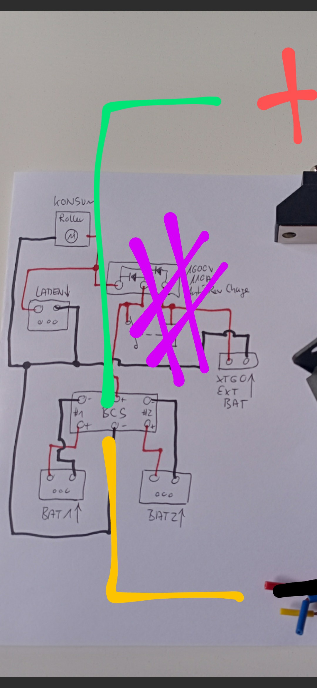

Pic it, or it didn't happen. Wie man so schön sagt. Hier also ein paar Bilder. Zunächst einmal der zugegebenermaßen etwas hemdsärmelige Schaltplan. Ich hatte erst überlegt, mit dem Relais den Common-Ausgang von dem "Anti-Rev-Charge aka Rückschlagventil" als Umschalter anzuschließen. Das Relais ist zwar für 48 Volt, aber nur für 40 Amps. Da erschien es mir besser, einfach damit eine Verbindung parallel zur Leistungsdiodenschaltung zu machen. Im Grundzustand (also ohne den externen Akku) sollte das jedenfalls wie die ursprüngliche Verdrahtung um Roller funktionieren. Zur Erläuterung: BCS ist beim Mqi GT 70 das "Batterie Control System", dass die koordinierte Entladung der beiden internen Akkus regelt. Das BCS hat neben den 6 Leistungsklemmen auch noch einen Stecker mit (RS485?) Signalisierung. Hier nun das innere meines Topcase. Zu sehen sind die beiden Gewindestangen, die unten durch eine Bohrung mit dem Gepäckträger verbunden sind. Sowie die XT60-Buchse, um daran den Entladestecker des externen Akku anzuschließen.
Mit ein wenig Schaumstoffpolsterung kann dann der externe "e-Bike Akku" eingebaut werden. Das ist jetzt keine Raketentechnik, tut aber was es soll. Es bietet sich an, eine (leichte) Zusatznutzlast unten hineinzulegen, damit der Akku unten nicht nach hinten rutscht wenn es mal Kopfsteinpflaster gibt. Zu sehen außerdem: in den 350,-- war freundlicherweise auch ein Ladegerät mit 256 Watt enthalten. Außerdem rechts unten: die XT60 Entladeleitung und die Hohlstecker-Ladebuchse. Letztere wird bereits mit den 256 Watt beim Laden ordentlich warm. Hier noch die XT90-Buchse neben der original NIU-Ladebuchse. Ich habe hier XT90 genommen, weil ich das noch in meiner Bastelkiste hatte. Die Zuleitung an der XT60 wird mit Rot/Schwarzer flexibler Silikonleitung einfach zwischen Sitz und Sitzwanne geführt. Da ist genug Platz um die 2 x 4mm² Leitungen durchzulassen.

Was haben die OE- Akkus an Leistung? Erscheint mir alles zu kompliziert gedacht.

Die Info hat gefehlt, dem N1S ist es egal ob der interne Akku geladen wird, der zeigt dann an Laden, aber Ready bleibt drin und man kann weiterfahren.sven-ola hat geschrieben: Di 23. Jul 2024, 11:59 Aber zweitens ist es nervig, wenn der externe Akku die internen Akkus lädt. Der Roller bekommt das nämlich über die RS485 mit. Steht man auf der Kreuzung erst einmal, dann geht es einfach nicht weiter. Da hilft auch kein Bremsen oder Abschalten sondern nur beiseite schieben und den externen Akku abstöpseln.
Wenn der NGT komplett in den Lademodus schaltet, ist es natürlich doof.

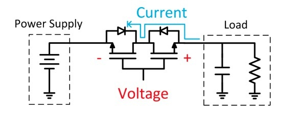

Macht es nicht mehr Sinn 2 MOSfets zusammenzuschalten um reverse current zu verhindern? Man kann diese auch paralell schalten, um möglichst wenig Verlustleistung zu haben, zudem kann man den Akku dann einfach zu- und abschalten. Das wäre jetzt mein Ansatz bei diesem Problem. Gibt auch bestimmt fertige Bausteine dafür.

MOSFets haben weniger Verlustleistung als Dioden nicht wahr? Aber sie brauchen halt irgend eine aktive Steuerung der Gatespannung. Also ein Bauteil, dass wie im obigen Bild -12 und +12 Volt an Gate anlegt je nach Situation. Wie unser passive-aggessive Fasemann schon per Zeichnung mitteilte: KISS ist das nicht.
Für den Mqi GT EVO macht das aber möglicherweise Sinn, soweit ich es hier im Forum las hat der EVO gar kein BCS sondern macht den Ausgleich zwischen den beiden Akkus über die Kommunikation zwischen den Akkus-BMS bzw. zwischen Akku-BMS und ECU. Da wirst du dir was Einfallen lassen müssen. Außerdem hat der EVO ja mit 72 Volt fast doppelt so viel Zisch auf den Leitungen wie mein GT-70, möglicherweise ist man da mit MOSFets von Haus aus besser bedient.

Nachtrag1. Oben in dem Schaltplan fehlte eine Verbindung. Die habe ich Nachgetragen (in hellerem Rot).
