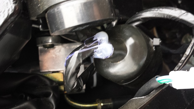

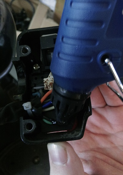

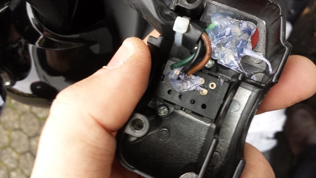

Re: Scheinwerfer Flackern
habe von unu bestätigt bekommen das wenn ich das selber mache die Garantie bestehen bleibt. Habe alle Anschlussstellen mit dem Kleber abgedichtet hoffe das es hält. Ich nehme ab jetzt Werkzeug mit falls der auf dem Weg anfängt zu hupen kann ich die Kontakte abklemmen, hoffe aber das es nicht passiert. HIer noch einpaar Bilder zu der Aktion

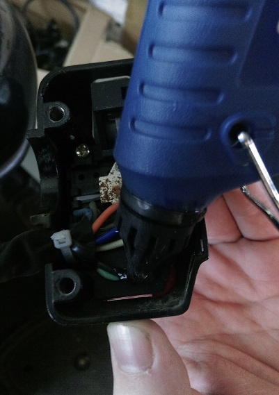

uniq
Guten Tag uniq,
Guten Tag liebe Foristen,
auch hier wieder ein Danke von uns, dass Ihr untereinander die Lösungen teilt. Sollte ein Problem wie dieses auftreten, bitten wir trotz der hier dargestellten Lösung noch um eine kurze Meldung. Die hilft uns alleine schon, um zu erkennen, wie umfangreich ein Problem ist. Hinzu kommt natürlich, dass wir dann besprechen und vermerken können, wer hier selber an seinem unu Reparaturen durchgeführt hat, sodass nachher keine Schwierigkeiten entstehen.
Bezüglich der Fotos kann ich sagen, dass das alles soweit gut aussieht, wobei zur Vermeidung des Dauerhupens speziell eine Stelle abgedichtet werden muss. Es handelt sich dabei um die beiden angelöteten Kontakte hinter den Hupenknöpfen links & rechts.
Was man auf meinem Foto zudem sieht ist der direkte Kontakt der beiden Kabel für den Hupenknopf. Während dieser nicht unbedingt zum Hupen führt, kann es zum Auslösen können, wenn das Kabel von einem Lötpunkt direkten Kontakt zum anderen Lötpunkt hat und somit quasi eine Brücke für Feuchtigkeit bietet. Man kann das Kabel dann vorsichtig um einen Millimeter umbiegen, was ich natürlich nicht jedem Laien als Tipp an die Hand geben würde, aber hier im Forum sollte das passen. Wie schon gesagt, gebt uns vorher einfach bescheid.
Hoffe, die Information bringt den einen oder anderen hier weiter und vielleicht sollte ich noch sagen, dass die neuesten Roller alle schon mit isolierten Lötstellen auf den Markt kommen.
