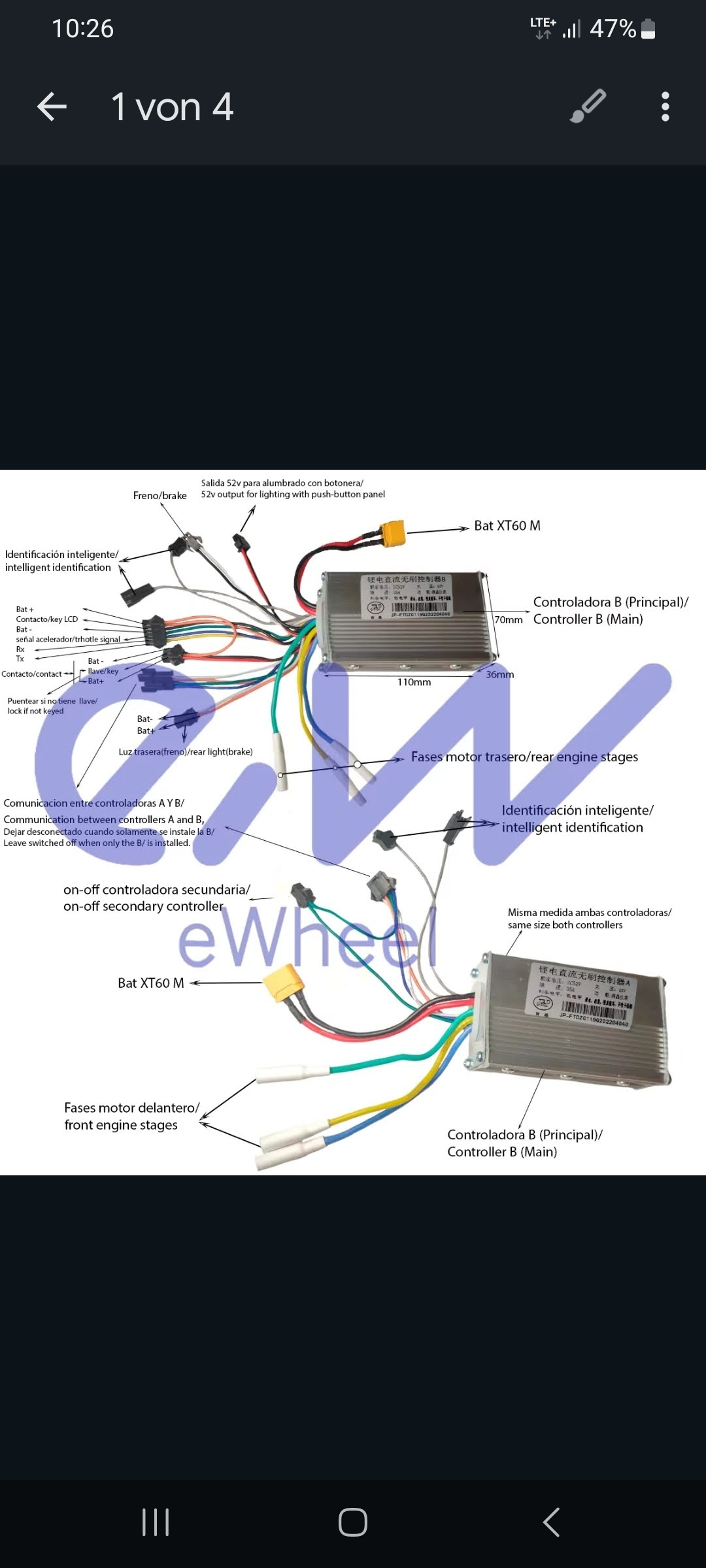

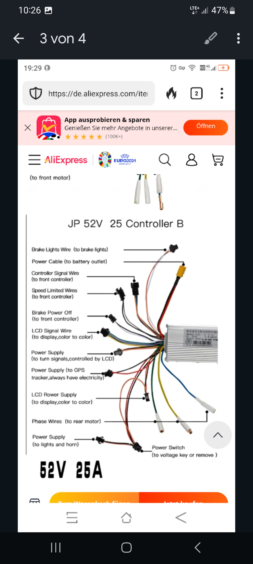

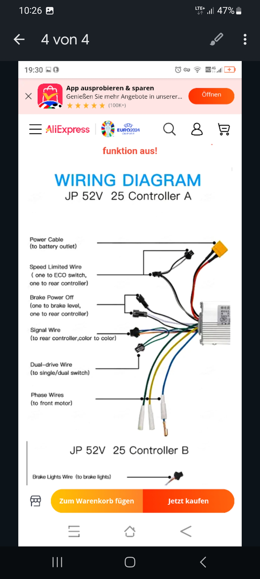

Hallo habe mir 2 neue Controller gekauft und mein e scooter nimmt kein gas an . Die 2 Bilder sind die alten Controller und auf dem Bild wo 2 Contr. Drauf sind sind die neuen .
