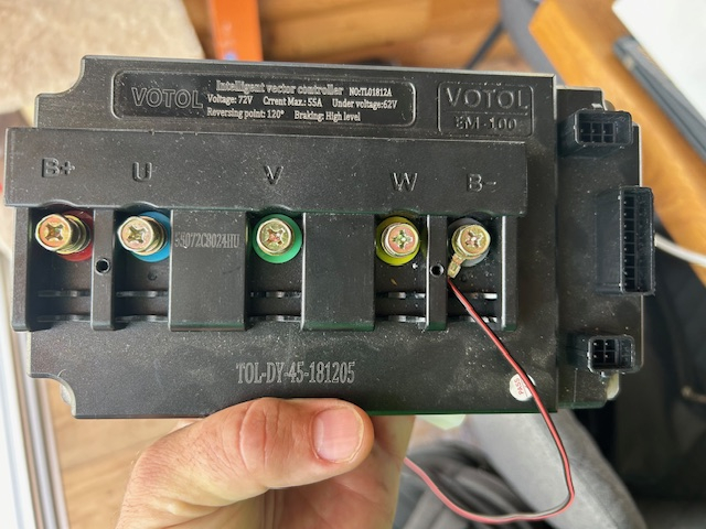

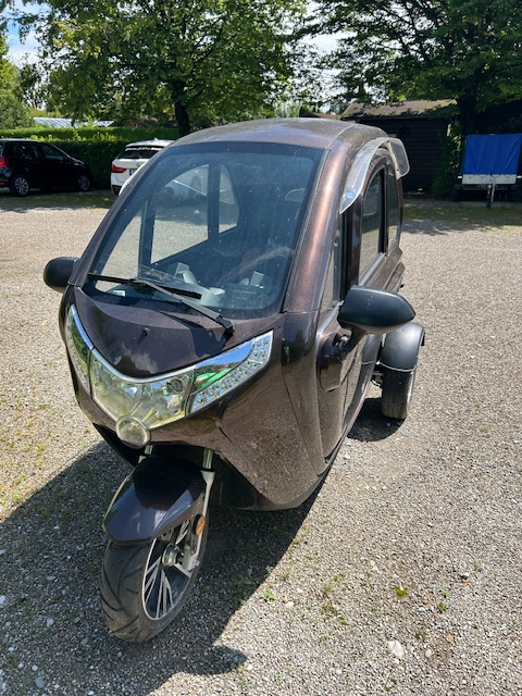

Hallo Zusammen,
leider ist bei meinem Econelo der COntroller defekt. Habe ersatz bekommen, brauche die EInstellungen im COntroller .
Hat jemand vielleicht die Screenshots für mich , oder die Settings im Text ?

Re: Econelo EM100 Einstellungen
Hallo DAn,
schau Dir mal hier auf der Seite(47) das posting von E-Kurt (für ECONELO F1 mit EM100) an:
viewtopic.php?f=9&t=9838&start=460
Das könnten die gewünschten Einstellungen sein, wenn es ein 72-Volt-Fahrzeug ist.
