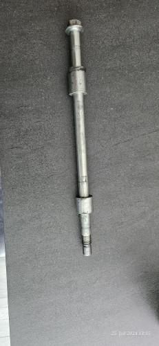

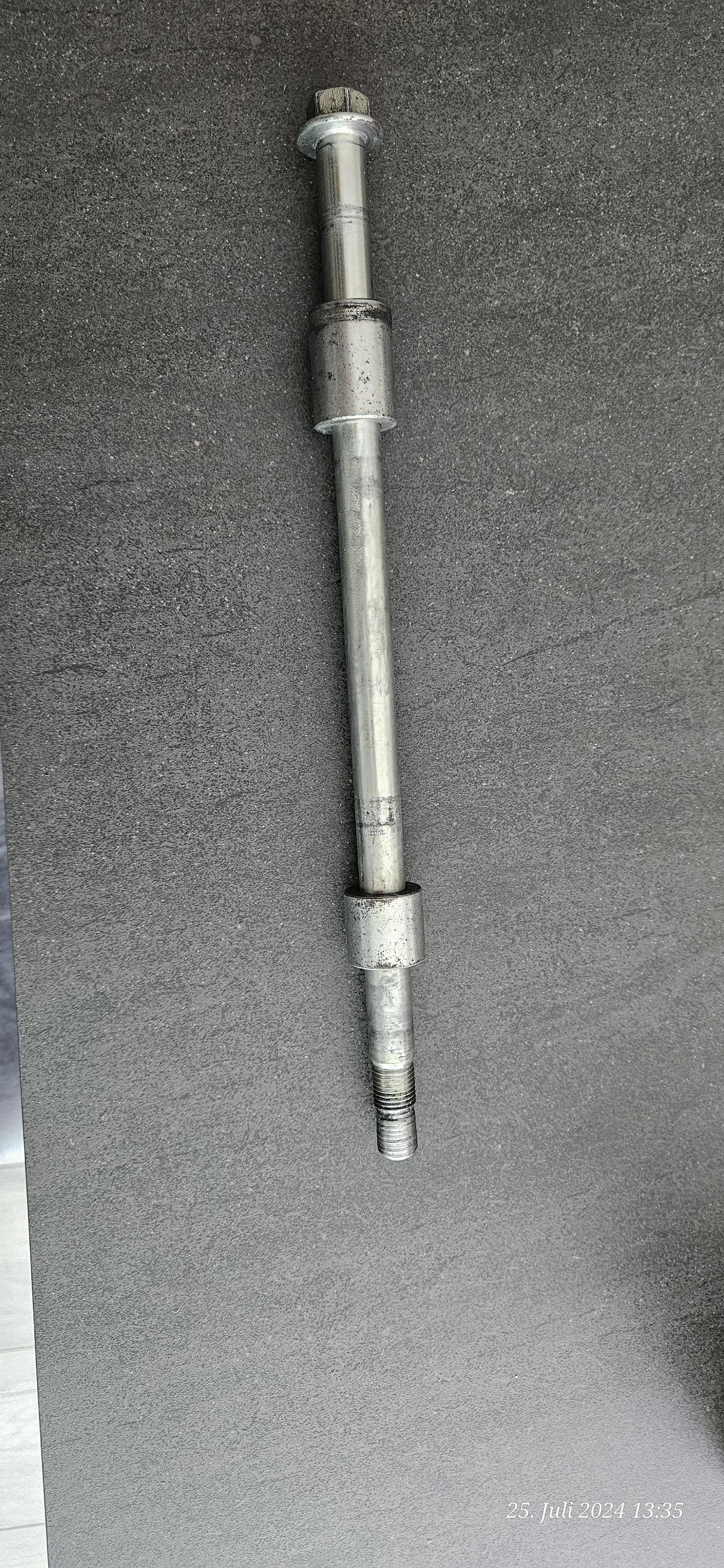

Ich habe die schlechte Erfahrung mit dem Gewinde meiner Hinterachse gemacht es war so kaputt , dass die Mutter nicht mehr gehalten hat.
Habe die Achse getauscht und die Mutter mit 60 Nm angezogen.
Wie verhält es sich mit dem Ketten spannen? Man muss doch die Muttter der Hinterachse lösen aber es ist eine Sicherheitsmutter mit Metallklemmteil, geht die Sicherung den nicht kaputt bzw. das Gewinde?
Anbei das Foto von der kaputten Achse. Nicht erschrecken :shock:
Da hält nix mehr

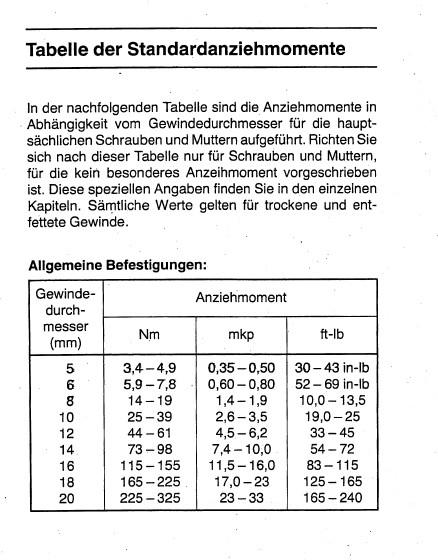

dennoch, hier eine tabelle aus meinem werkstatthandbuch von kawasaki.

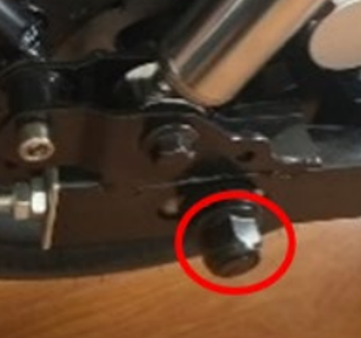

Was verstehst du denn unter Sicherheitsmuttern? Meinst du die Achsmutter? Ist das beim SK3 eine Stoppmutter?

Danke ich glaube daran kann man sich orientieren.
