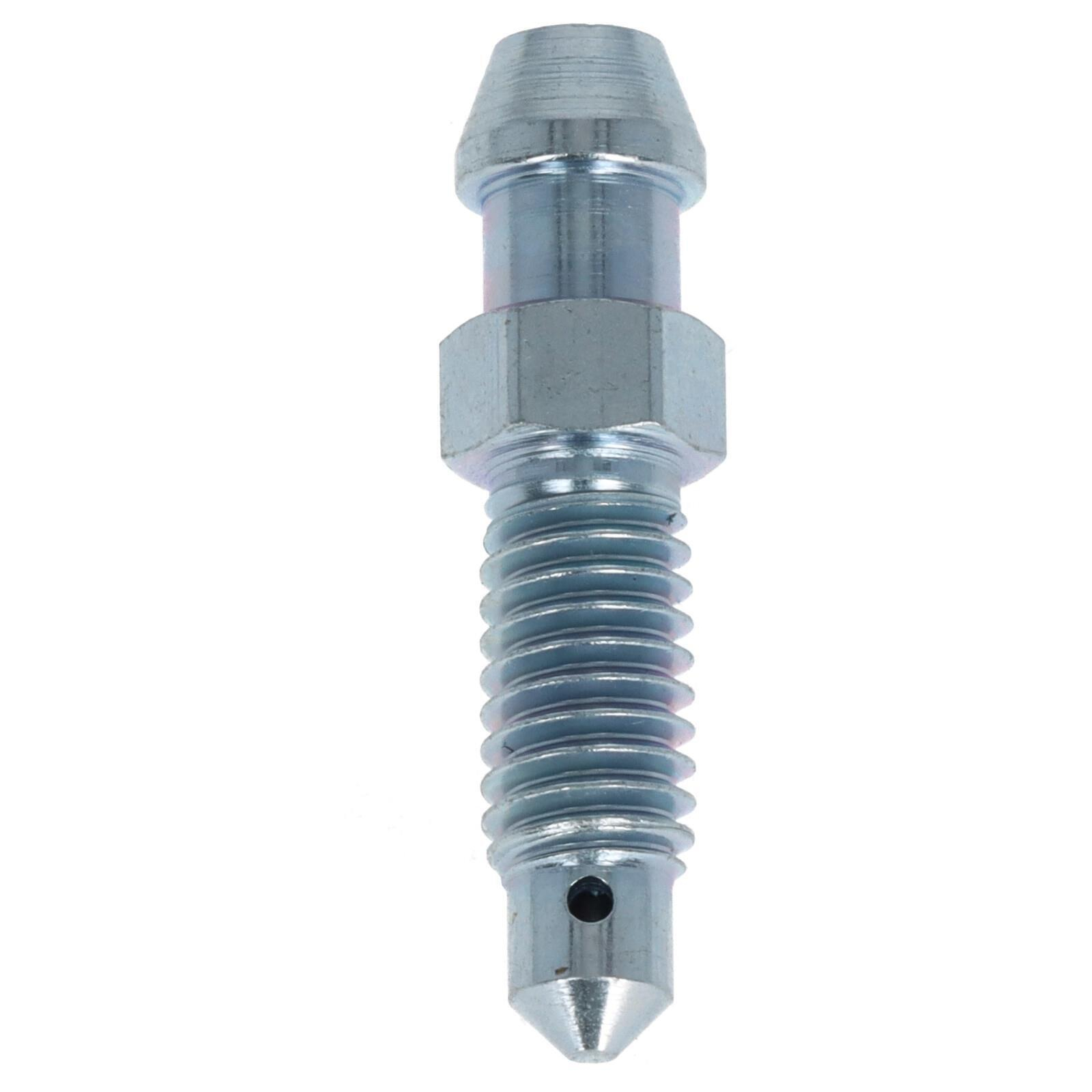

Ich habe ein Problem mit der Entlüftungsschraube der Vorderbremse und wollte euch um Hilfe bitten!
Kurz zur Geschichte: beides Mal, nachdem die Bremssflüssigkeit gewechselt wurde, war am nächsten Tag eine deutliche Lacke Bremssflüssigkeit am Vorderreifen. Das erste Mal wurde es in der Werkstatt gemacht und ich habe mir gedacht, dass er einfach vergessen hat, die Entlüftungsschraube gut festzuschrauben. Dazwischen war es dann ok. Vor ein paar Wochen, habe ich sie dann selbst gewechselt und es war das gleiche Bild. Wieder nach dem Wechsel der Bremssflüssigkeit ist von der unteren Entlüftungsschraube deutlich Bremssflüssigkeit über Nacht nachgeronnen, obwohl ich die Schraube gut festgezogen habe. Ich habe es dann weggewischt und seither ist es nur ein ganz leichter Verlust, sodass man fahren kann. Auf Dauer möchte ich es so jedoch nicht lassen.
Jetzt meine Fragen an euch:
- Hatte von euch schon einmal jemand ein ähnliches Problem oder Erfahrungen damit?
- Kann es sein, dass einfach die Schraube irgendwie undicht ist? Bzw. gibt es da irgendwelche Dichtungen? Wollte jetzt die Schraube nicht ganz rausschrauben, weil dann die ganze Flüssigkeit daherkommt.
- Weiß wer, was für eine Bremse das ist (Marke?)? Oder ist es ein Noname Produkt?
- Weiß wer, was für eine Art Schraube das ist? Kann man die auch beim Zubehör kaufen? Über Silence ist immer etwas kompliziert... Bringt es überhaupt etwas, wenn man die wechselt?
Fragen über Fragen... ich hoffe, der Eine oder Andere kann mir vielleicht weiterhelfen...das wäre super!

die schraube bekommt man bei louis.de oder bei ebay.de : https://www.ebay.de/sch/i.html?_from=R4 ... 76-17702-1
das sie seicht liegt womöglich daran, das sie am unteren konus nicht ganz dicht ist- kann am konus liegen, oder nicht richtig festgezogen.

Danke für die rasche Hilfe! Dann probier ich die einmal zu tauschen!

nachschrauben, oder ersetzen.Falcon hat geschrieben: Do 1. Aug 2024, 15:37 die schraube bekommt man bei louis.de oder bei ebay.de : https://www.ebay.de/sch/i.html?_from=R4 ... 76-17702-1
ansonsten, TÜV wechseln, keine diskutionen eingehen.
