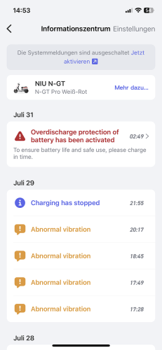

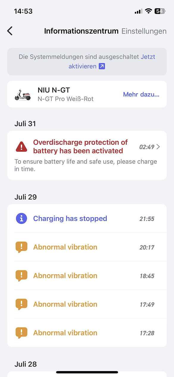

Overdischarge Protection - obwohl in Ruhezustand ???
Diese Fehlermeldung hatte ich heute morgen
Am 31.7. um 02:49 Uhr stand der Roller am Nachtparkplatz im Bikeport. Der Schlüssel war natürlich im Haus und nicht im oder am NIU.
Was soll mir die Fehlermeldung sagen, die ja vor zu starker Batterie-Entladung gewarnt hat?
Nachtrag: Die eine Batterie hat noch 68% und die andere 80% (dieses Auseinander Driften ist aber schon fast normal, wenn ich mehr als 1 Monat lang nicht geballanced habe).
