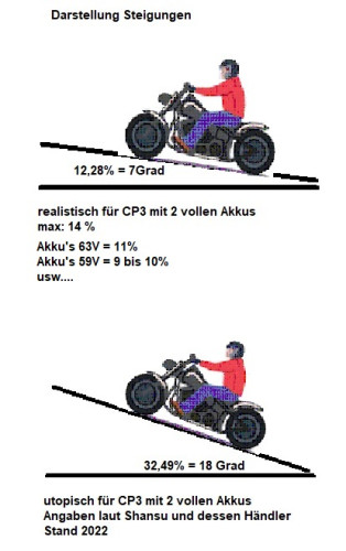

Ich stelle jetzt fest:
Mit vollen Doppelakkus, also 67,0 V krabbelt der Trike 11% noch mit 18 bis 20 km/h, ein 14% Berg dann nur noch mühselig mit 5 bis 8 Km/h.
Das gleiche mal versucht mit 63,0 V (entspricht 18 gefahrenen Km), bei 11% geht’s runter auf 6 km/h, bei 14 % ist kurz vor Ende der Steigung aus mit Lustig, dann steht die Kiste! Beide Steigungen sind in etwa 300 Meter lang.
Um also das Dorf auf dieser Strecke zu erreichen muss ein Umweg von 12 Kilometer gefahren werden.
Nach dieser Erkenntnis komme ich zu folgendem Faktum. Ein 17S bringt 4V mehr auf die Strecke und auf meinem linearen Diagramm könnte der CP3 dann sogar 18% schaffen (aber das ist immer noch weit weg von den angepriesenen 32,5 % (18 Grad).

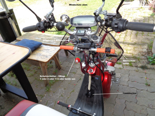

Das grüne Lämpchen auf dem Display zeigt die Fahrbereitschaft des CP3 an, die Voltzahl (Akkustand) steht unter links und sollte bei vollen ein oder zwei Akkus 67,2 V anzeigen.
Das grüne Licht am Ladegerät zeigt an, dass der Akku voll ist oder Ladegerät ist an 220V angeschlossen ist. Rot ist es, wenn der Akku geladen wird.
1 A Ladegerät scheint mit ein Tippfehler zu sein, zu den Akkus wird pauschal ein 2A Ladegerät mitgeliefert. Bei 1A dauert der Ladevorgang recht lange (ca. 14 bis 16 Stunden). Ich habe bereits auf 5A aufgerüstet (Dauer 60V 20 Ah = 2 Std.)

Ich hab mir mal 2 Steigungen im Umfeld von Mürscht auf der Karte ausgesucht: zum Aspich sind es 7% und Winterholz zum Höhberg stolze 10%. Deine Umgebung scheint CP3-freundlich zu sein. Zur Feststellung der Steigungen oder Gefälle nehme ich
https://geoportal.bayern.de/bayernatlas/
Hier auswählen Topologie und Touring. Auf der Karte Start und Ziel setzen und es erscheint ein Schnitt der Topologischen Form der Strecke. Jetzt kommen unsere Grundschulkenntnisse zu Einsatz: der Höhenunterschied auf 100 Meter ist gleich die Steigung/Gefälle in %
Also 9 Meter auf 100 = 9%, 20 Meter auf 200 = 10% usw.
