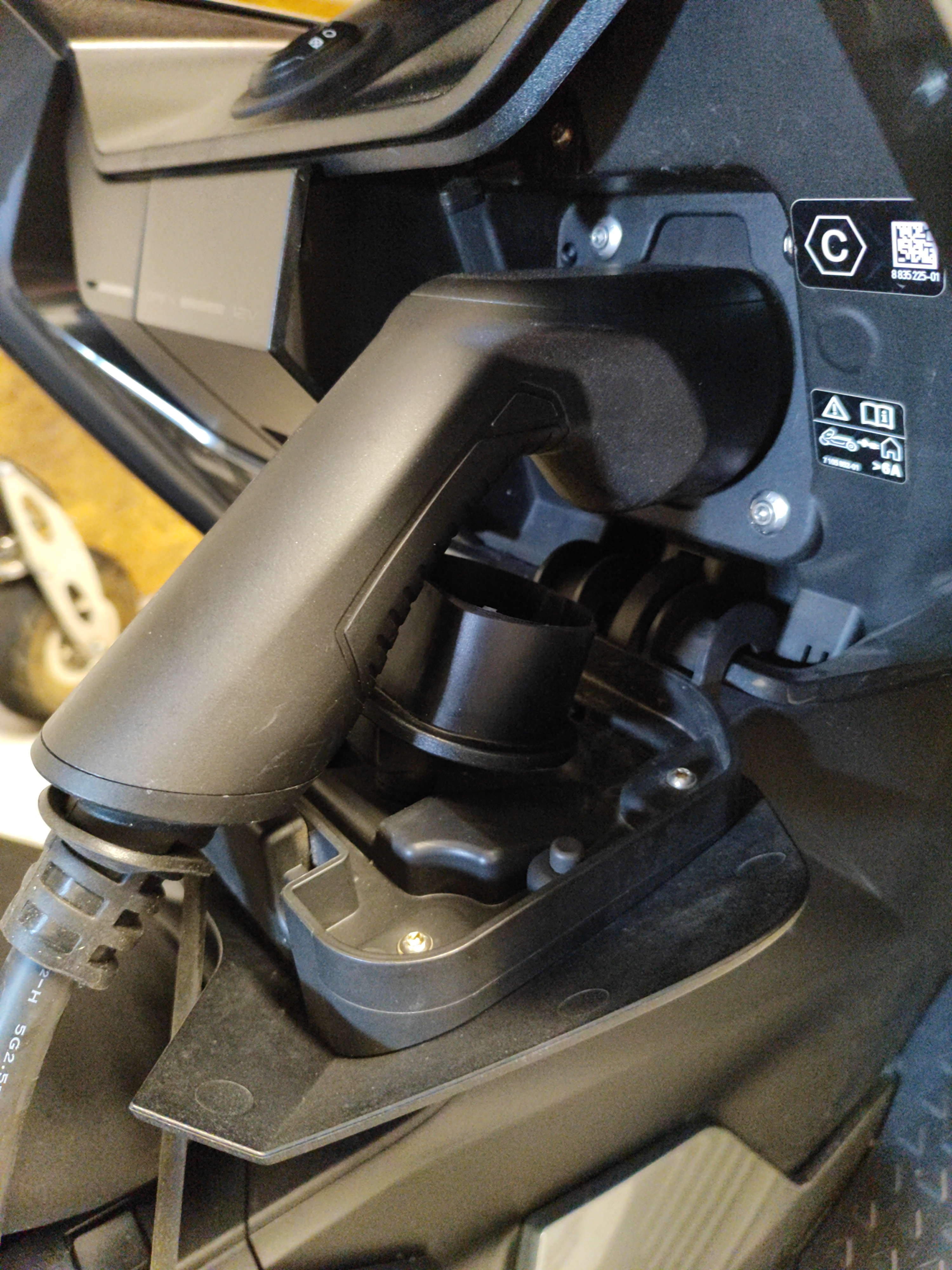

https://photos.app.goo.gl/29QyBQYyYxZTFUvy8
Edit sagt: Ich bin ein Video und kein Foto Link ...drück mich fest...
Ich hab da mal was gemacht...

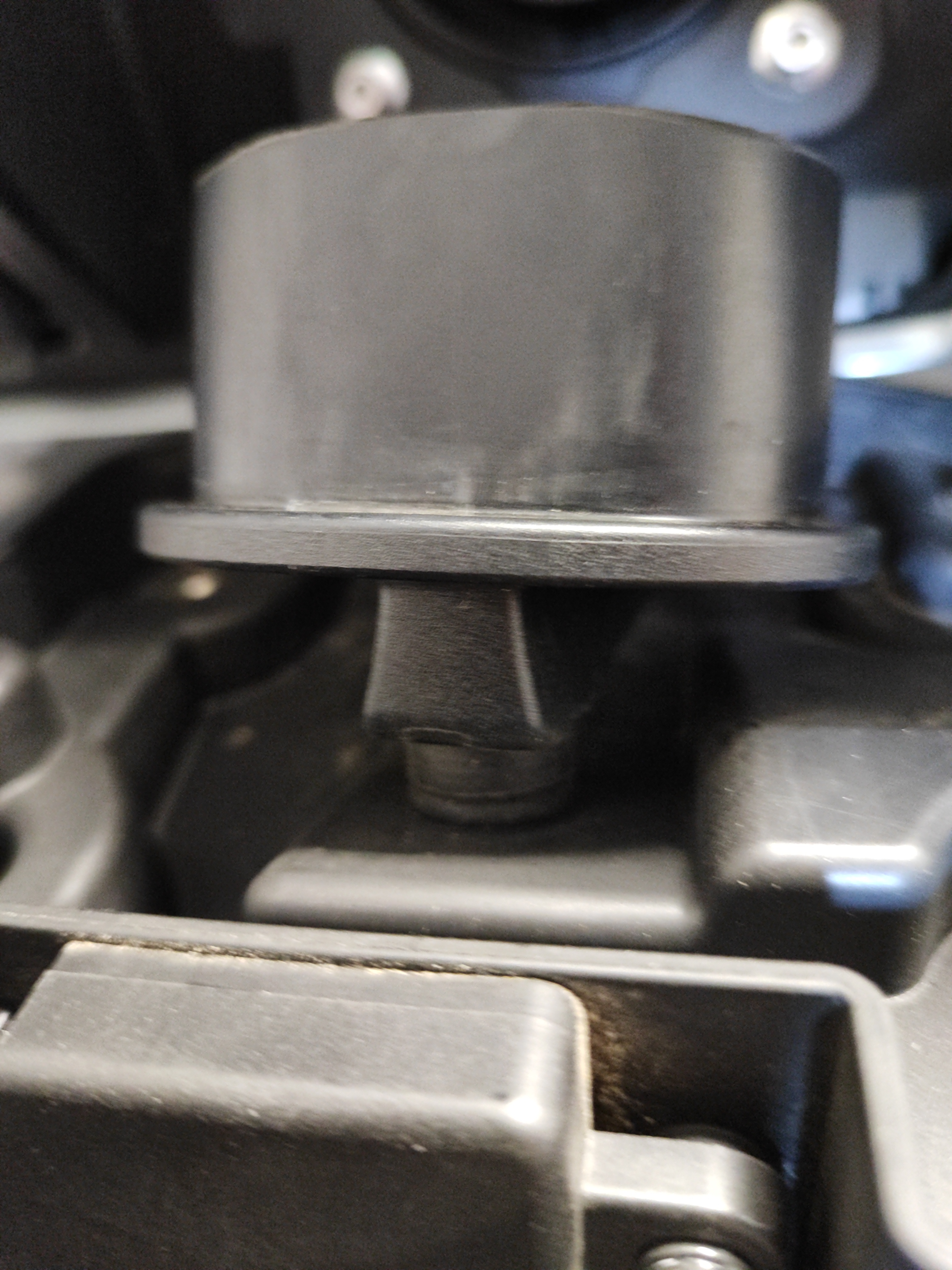

Für alle die es nachmachen wollen der Abstandshalter ist ca.10mm dick.

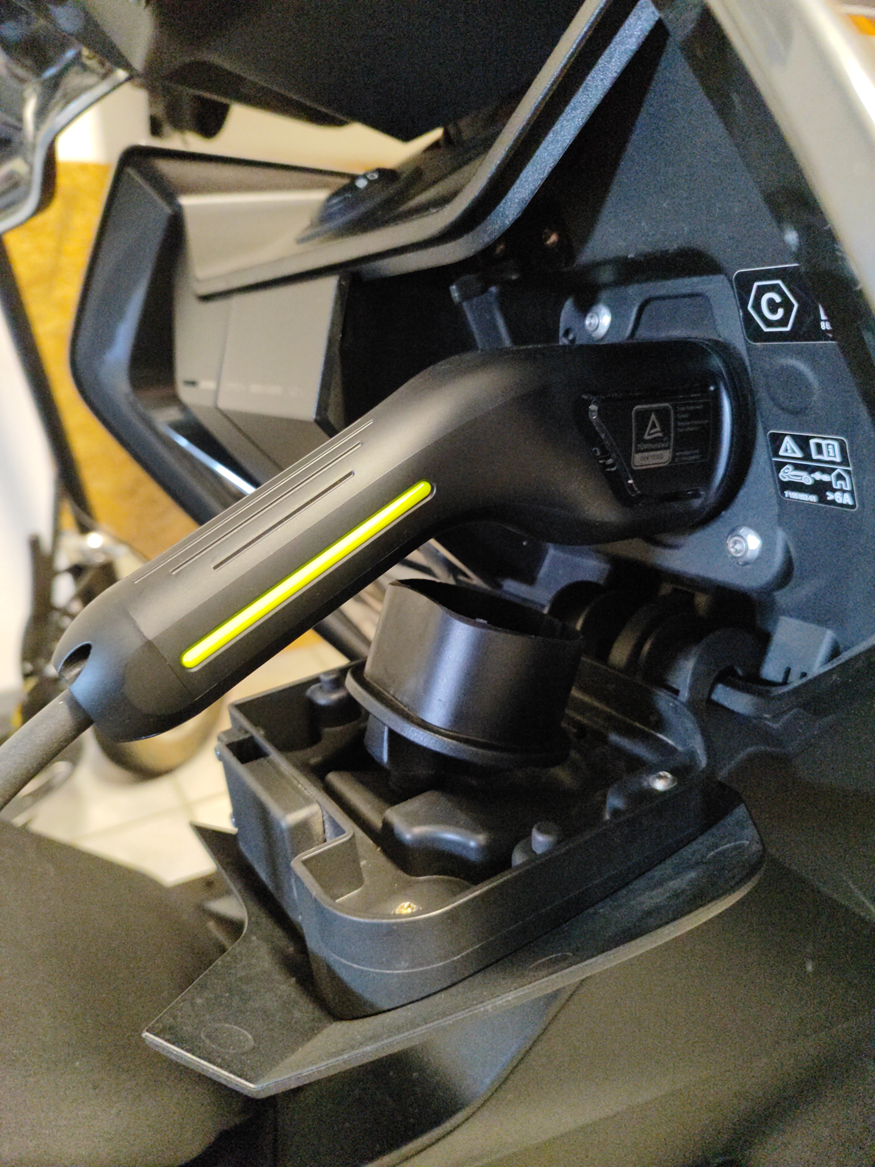

Und jetzt zeig bitte noch wie der Stecker dran vorbei führt

Gerne doch für die es sich nicht vorstellen können...
