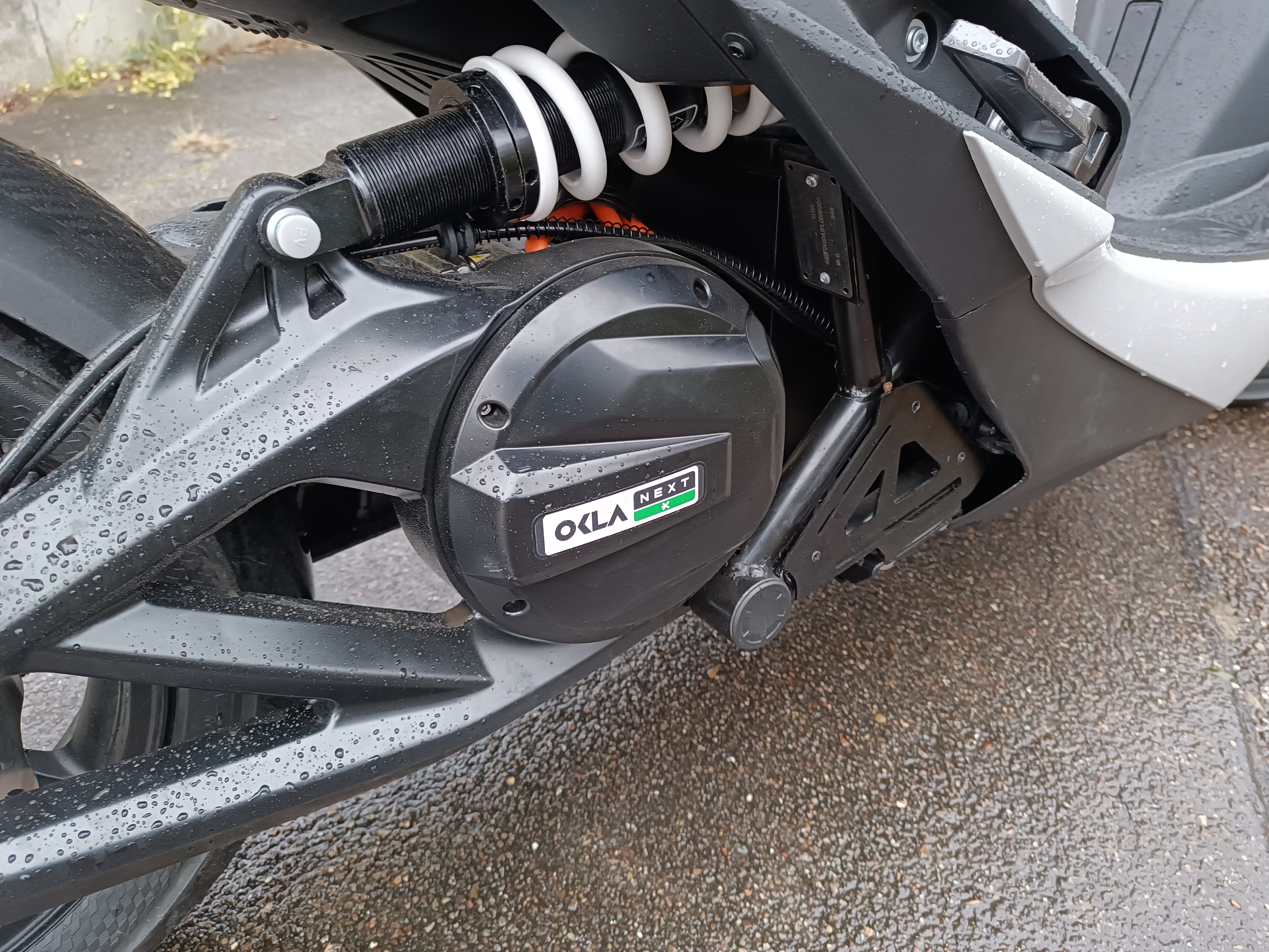

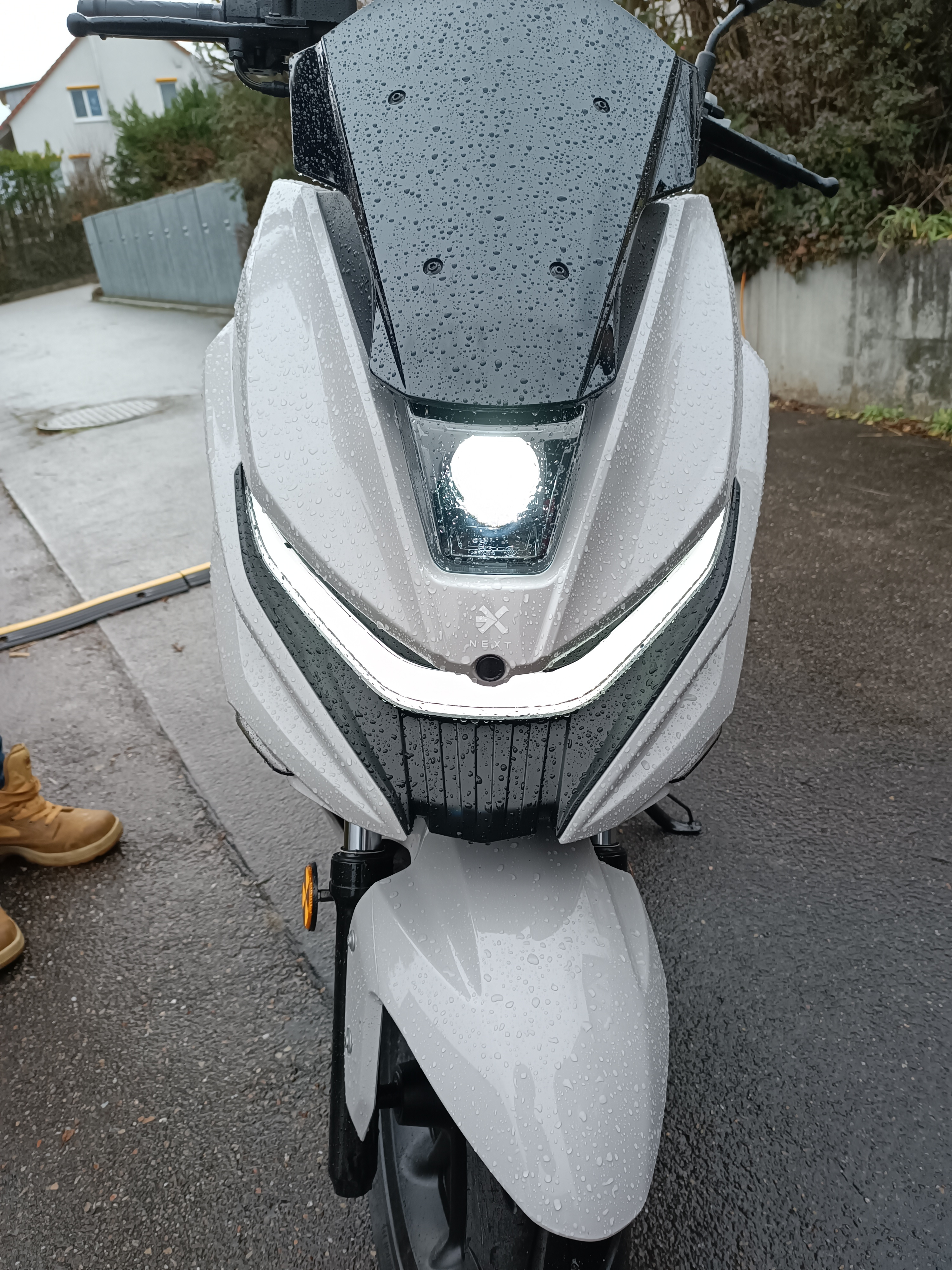

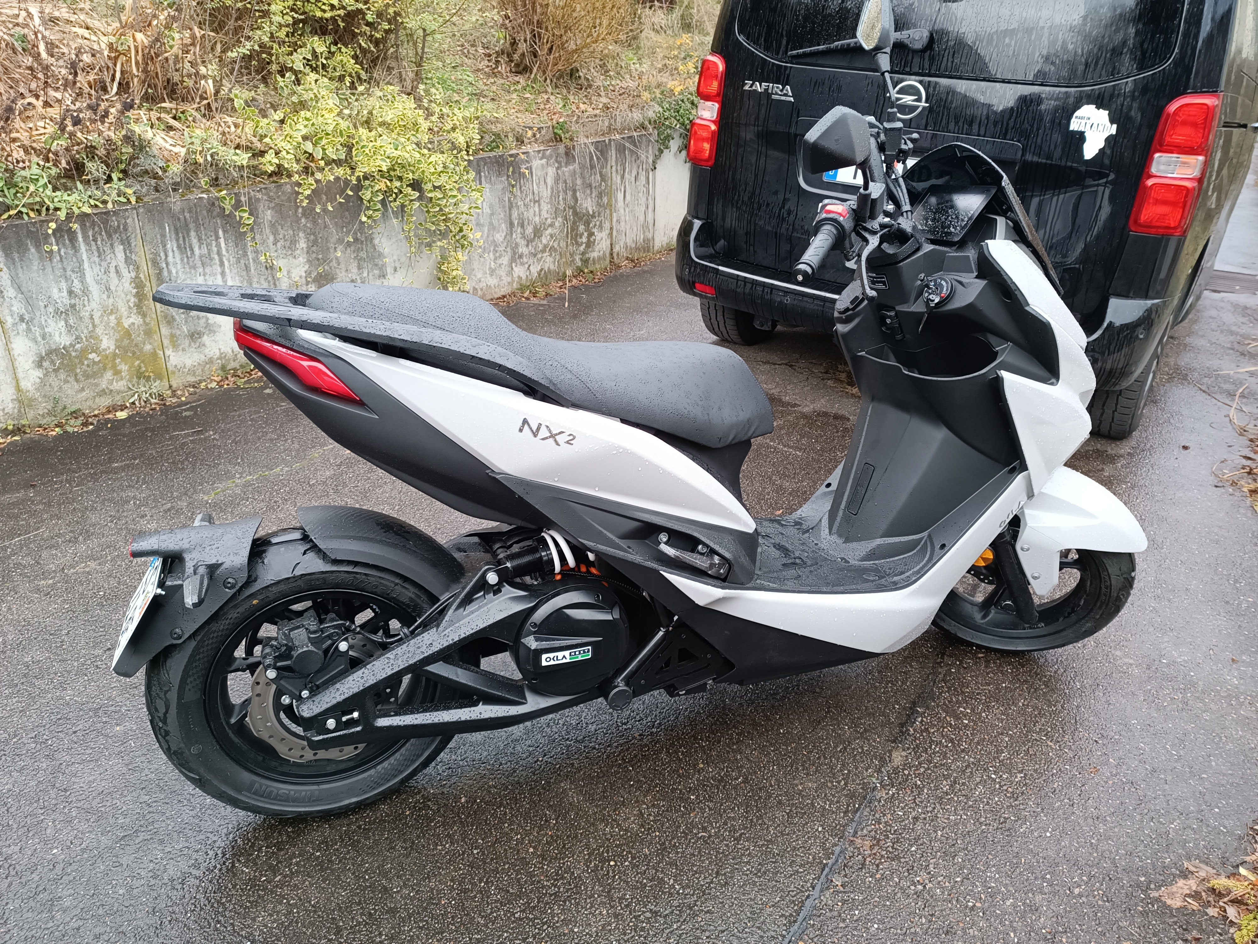

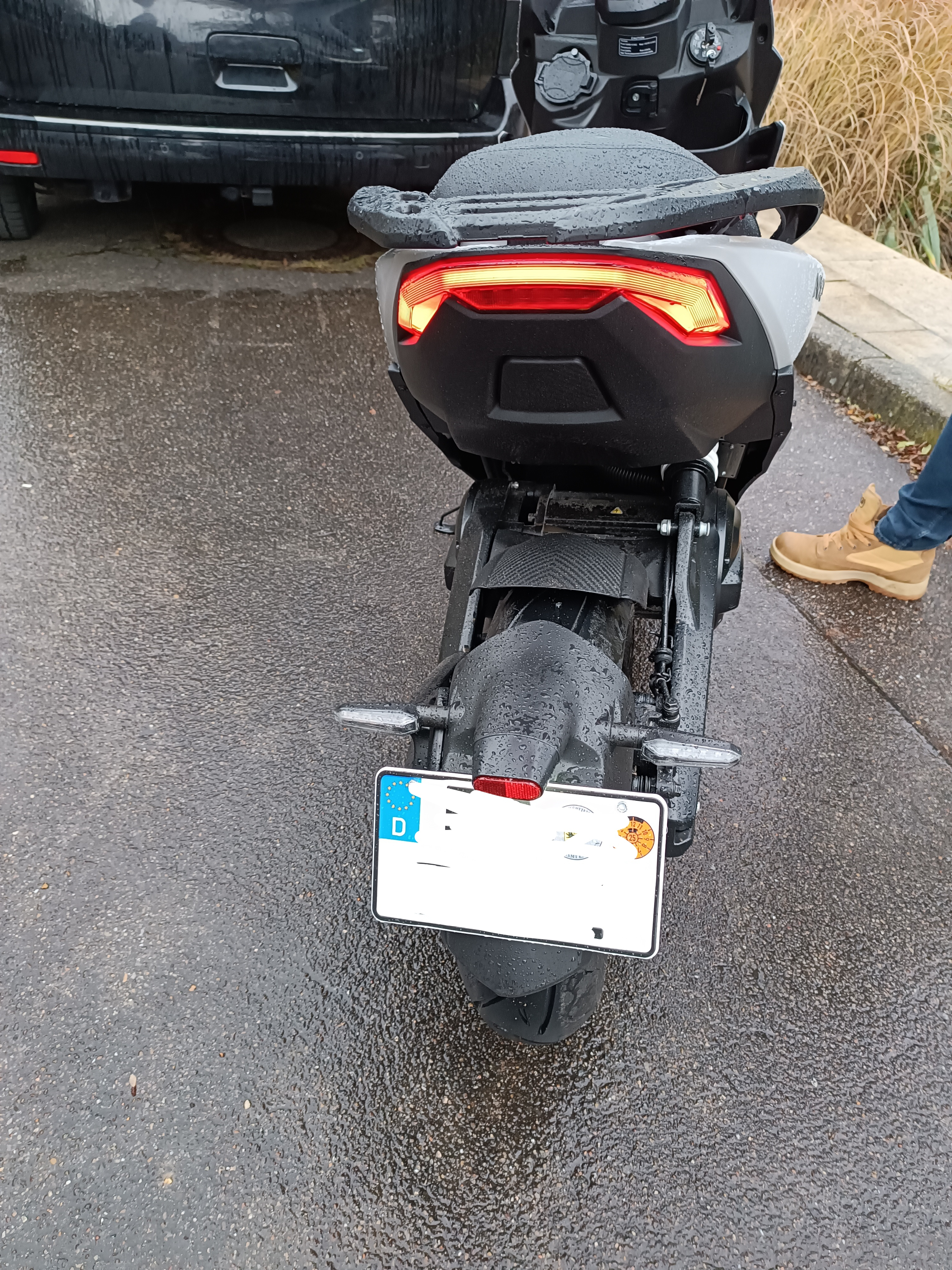

ich bin das Teil heute Probe gefahren. Fazit: Hab ihn heute gekauft :D
Der Roller kann in ca. 4.5h an einer Haushaltssteckdose geladen werden. Das Kabel (230V auf Typ2) liegt bei - sieht man auf einem der Fotos weiter oben.
Reichweite: Die Anzeige hat bei 100% Akku 175 km (!!!) angezeigt. Das ist natürlich bissl optimistisch, aber real müssten es bei nicht besonders sparsamer Fahrweise ca. 135 km sein. Probefahrt war heute 45 km und der Akku war bei 67%. Dabei war ich Recht sportlich unterwegs. 2/3 war Autobahn mit 100 und ansonsten Landstraße mit 70.
Da der Roller auch bei Minustemperaturen bei mir draußen stehen muss, hab ich insbesondere auch danach gefragt wie sich das mit dem Akku verhält und ob es da Rostprobleme gibt (deshalb ist der Seat / Silence bei mir auch rausgeflogen).
Der Akku ist sicher auch bei -10 Grad nutzbar - das wäre kein Problem laut Aussage meines Händlers. Eine gute Abdeckplane ist natürlich unerlässlich für den Winter.
Auf dem letzten Foto sieht man den Akku von unten - der ist auch entsprechend verkapselt. Ich denke Rost ist da kein Problem.
Der ganze Roller machte einen sehr guten Eindruck was die Qualität angeht. Spaltmaße usw. alles war sehr gut.

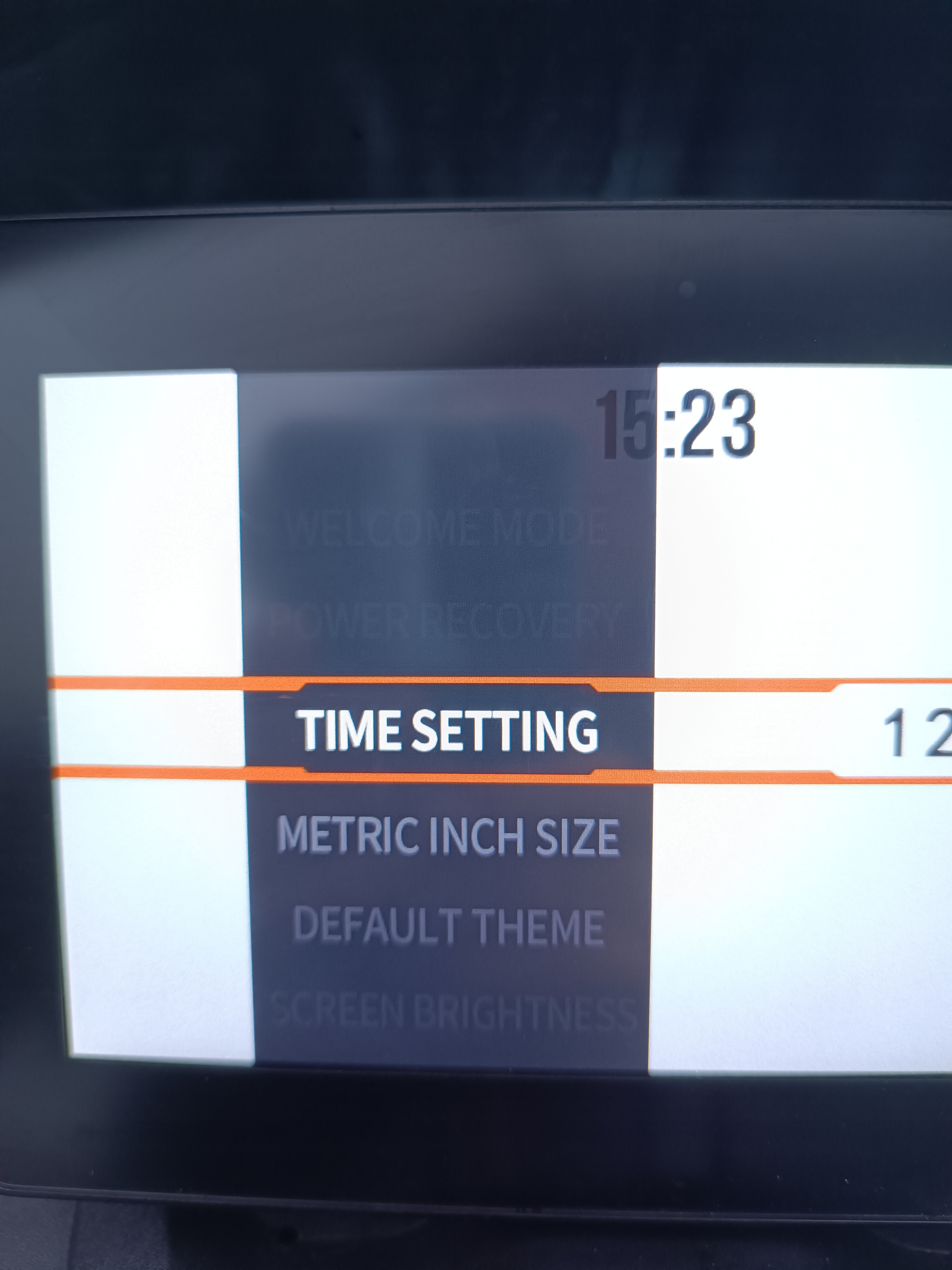

Tempomat - den gibt's auch. Dazu muss man den Fahrmodustaster bissl länger gedrückt halten und dann erscheint das Symbol im Display. Wenn man mal Abstandstempomat gewohnt ist, dann ist das natürlich nicht so komfortabel, aber das ist jetzt meckern auf ganz hohem Niveau.
Rückwärtsgang - im Stand den Fahrmodustaster länger gedrückt halten und der Roller fährt langsam rückwärts. Man muß kein Gas geben.
App - es gibt ne App für den Roller, die sich dann via BT verbindet. Dazu hatte der Händler noch keine Infos, aber die bekomme ich noch wenn ich aus dem Urlaub zurück bin.

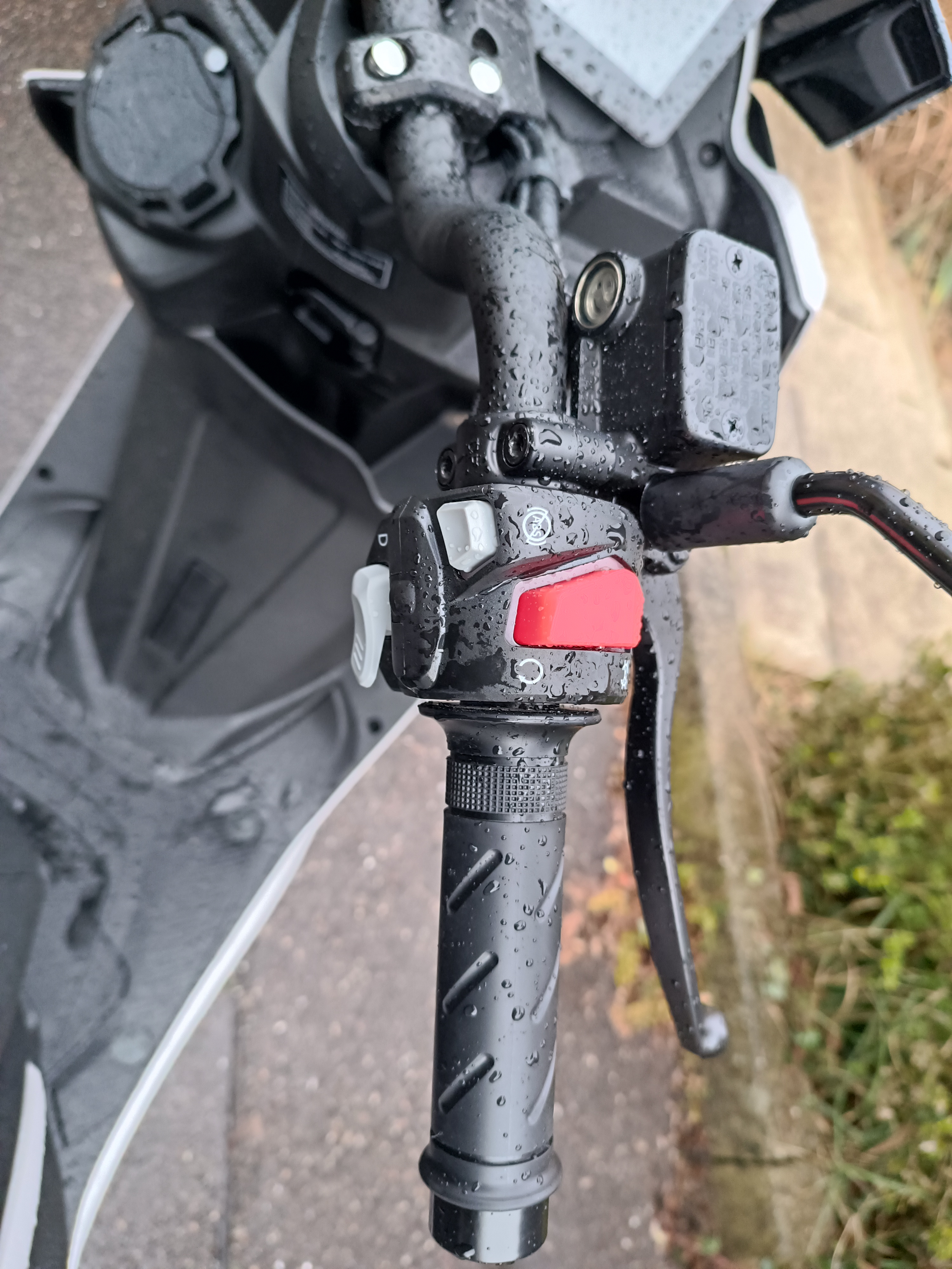

Feststellbremse - am linken Bremsgriff kann man einen Hebel ziehen und so die Bremse feststellen. So rollt die Maschine nicht weg am Hang. Zum lösen einfach kurz an der Bremse ziehen.
ABS lässt sich auch ausschalten - warum frag ich mich allerdings. Dafür gibt's nen extra Schalter.

Lichthupe - ja, die gibt's auch. Ist wie ein Pistolenabzug am linken Griff und das ist auch gut so. Denke die kann man auch gut einsetzen 😉
Die Lichthupe wird über umklappen eines Spiegels oder Reflektors realisiert. Das klackt etwas, aber funktioniert gut.

- Im Setup-Menü gibts den Punkt "Heated Seat" - aber das ist nicht aufrufbar. Es gibt aber einen Kanal für ein Anschlusskabel unterm Sitz. Denke das wäre noch ein feines Extra ;-)

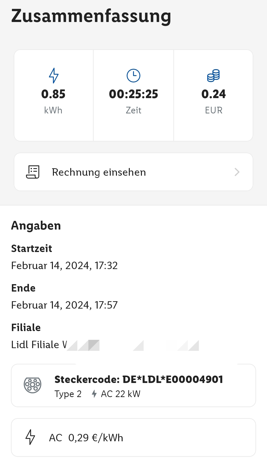

Habe heute bei Lidl am 11 kW Lader geladen.
Der Roller nahm sich 25 Ampere, was bei 230 Volt ca. 5.500 Watt wären.

Hendrix1000 hat geschrieben: Mi 14. Feb 2024, 23:39 Habe heute bei Lidl am 11 kW Lader geladen.
Moin,
das ist interessant - weißt Du wieviel kWh oder % in welcher Zeit geladen wurden? Nur um die 5,5 kW zu verifizieren.
Ich hab die Details aus der Abrechnung:
Geladen in % der Akkuanzeige müssten es 14% gewesen sein (45 auf 59).

Von der Strommenge und Zeit her scheint er dann ja mit 2000 Watt und nicht mit 5500 geladen zu haben.
Da hast du recht :oops:
Watt = Volt * Ampere
2.000 Watt = X Volt * 25 Ampere | :25 Ampere
X = 80 Volt
Somit müssten es nur 80 Volt Spannung gewesen sein :? - kann das sein?

Es ist ja eine 72 Volt Batterie die mit etwas über 80 Volt geladen wird. Und im Beleg werden 0,85 kWh berechnet.
