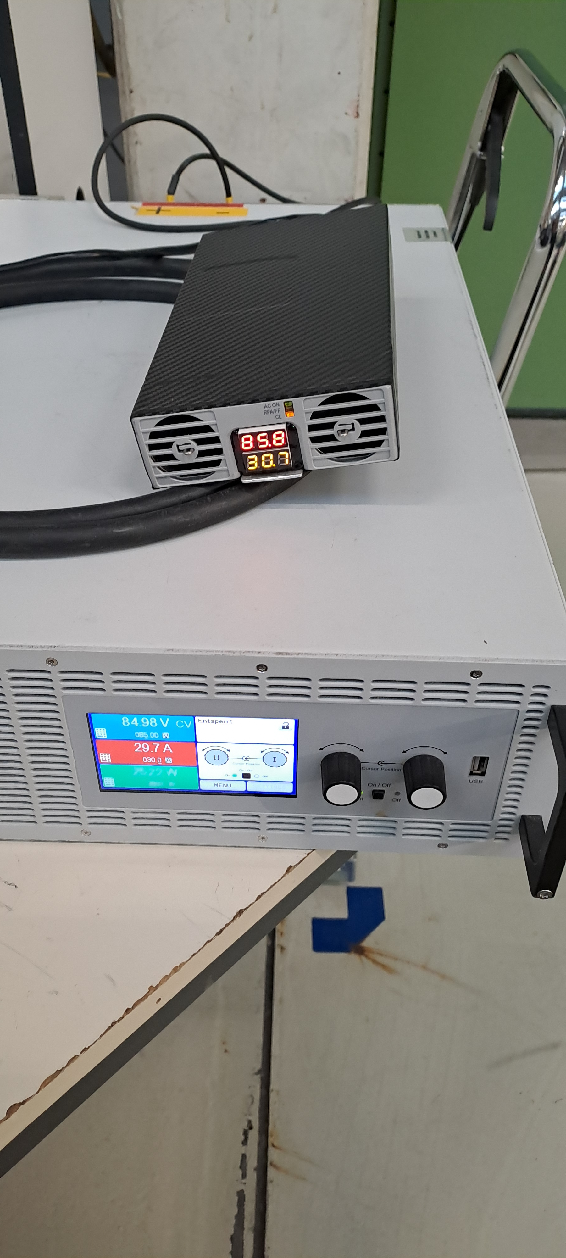

Hab mich mal wieder von Aliexpress breit schlagen lassen und im Angebot ein modifiziertes Delta ESR48/56AC aus dem Ayogastore gekauft.
Als gereinigtes gebrauchtes Gerät gab es das für 129Euro zollfrei nach Hause geliefert. Bislang waren die immer deutlich über der 150Euro Grenze.
Es gibt auch Versionen mit 100V 20A, die sind etwas günstiger.
Gewicht 1,9kg ohne Leitungen
41x125x275mm inklusive Potiknöpfw
Aktive Cosinus Phi Korrektur auf 0,99-1 ab 500W aus dem Netz.
Wirkungsgrad habe ich für ein paar Punkte mit maximaler Leistung gemessen
50V 30A 87%
85V 30A 88%
130V Vollast (2,9kW aus dem Netz) 89,5%
Oberhalb 100V ist mit dem Strom etwas Vorsicht geboten, es gibt wohl auch andere Umbauer, bei denen das Netzteil überlastet werden kann.
Meines zog beim Test nicht mehr als 2900W aus dem Netz,
Die Lüfter sind leider nur zweistufig. Die zweite Stufe ist nicht wirklich leise, da sind zwei 40mm Sägen meist mit 6-12W verbaut.
DC-seitig ist ein XT60 dran und AC halt wie so oft eine Kaltgerätebuchse, welche bei 2,9kw über deren 10A Limit läuft, wird aber von den Lüftern gut angeblasen.
Stromeinstellung geht über einen größeren Poti-Knopf, etwas gröber da es ein normales Poti mit 270° ist.
Spannung ist ein kleiner 6mm und es ist ein Mehrgangpoti, das lässt sich gut einstellen.
Aufgeschraubt habe ich es nicht. Das modifizierte Netzteil ist eh nichts für den Normalo, das ist was für unerschrockene Bastler, denen auch sonst vor nichts graut, da weder CE Kennzeichnung noch sonstige Unterlagen vorhanden sind.

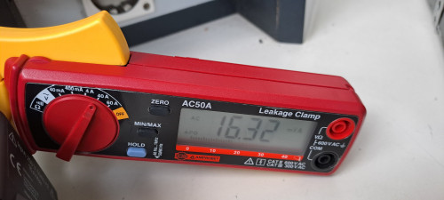

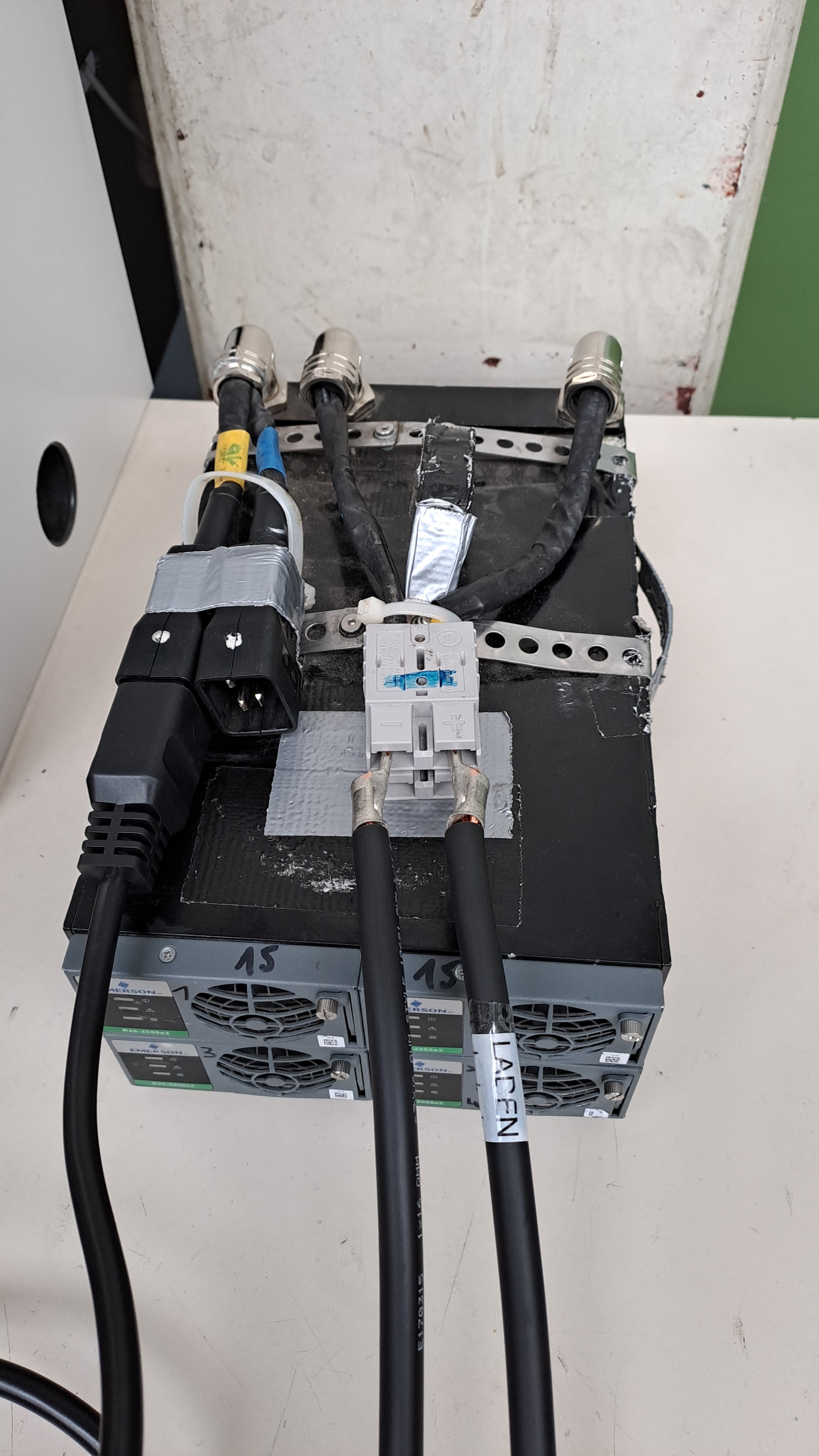

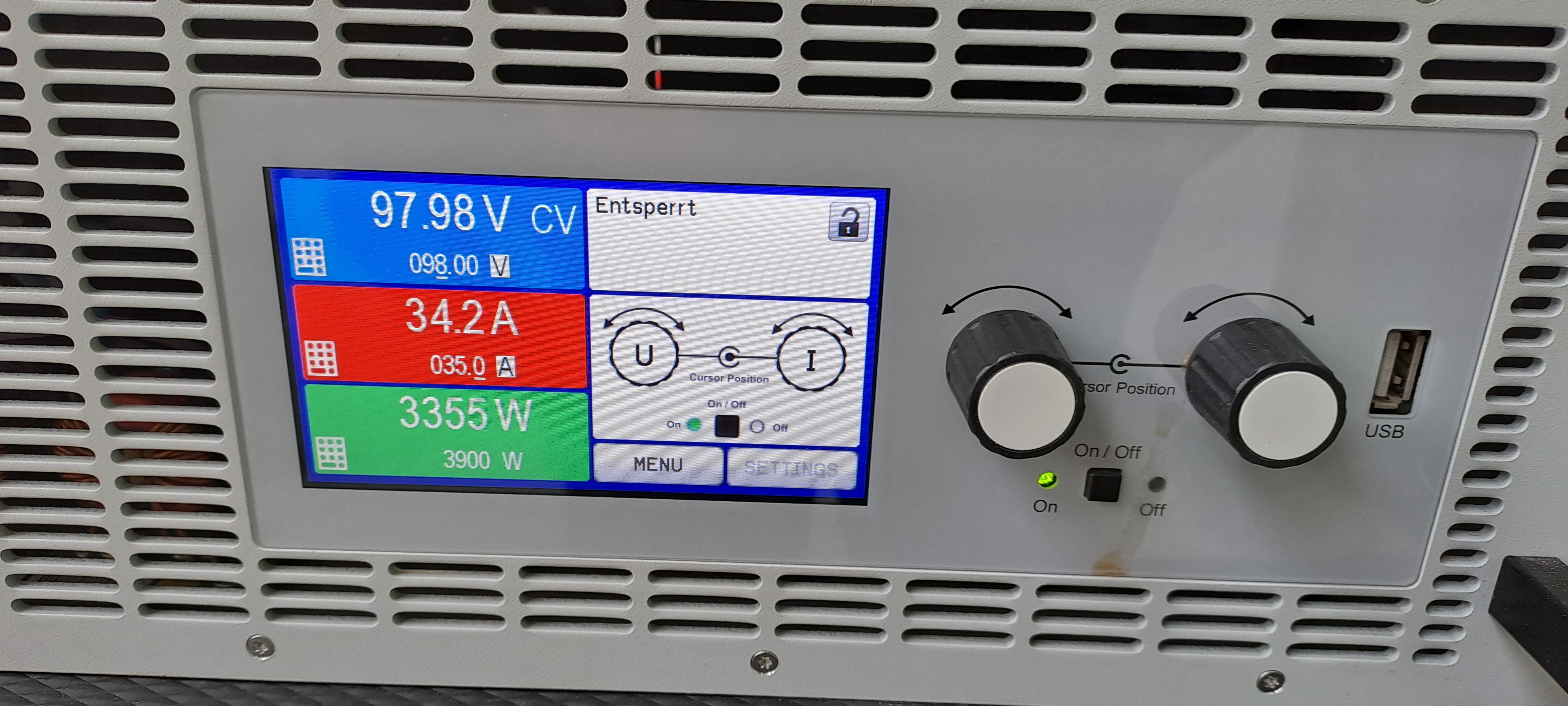

Kürzlich war ein Zero-Fahrer bei mir, der hatte ein chinesisch modifiziertes R4875G1 dabei, das hat mit 95% Wirkungsgrad und Cosinus Phi 1 mit 3,4kw aus der Schukosteckdose geladen. Das kostet aber auch das doppelte vom oben beschriebenen Delta und hat nicht den weiten Einstellbereich.
Der ebenfalls mitgebrachte EV-Tricity Charger aus 2S2P Vertiv R48-2000E3 war ähnlich laut wie das einzelne Huawei bei doppeltem Ladestrom.
Hatte leider keinen Anderson 50A beim Test zur Hand, mein Provisorium blieb aber kalt. Das Amperemeter zeigt minimal zuviel an. Die Netzteile wurden hier eingangsseitig auf 8A begrenzt. Die Anzeige der elektronische Last schwankte dabei zwischen 3,35 und 3,45kw.
