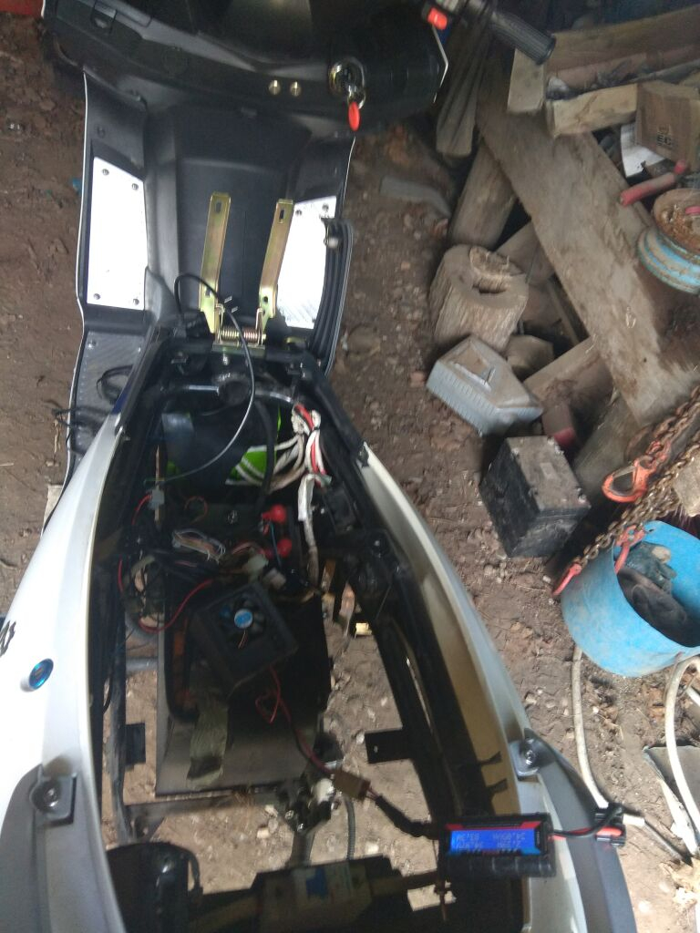

Ich habe 2 Taster unter den Lanker ( rot , Blau ) Mit den einen wird die Anzeige umgestellt ( km , Trip , Volt ) der Zweite stellt den Trip auf 0 . ( länger drücken ) . Auf den Bild ganz oben neben den Roten Schlüssel
