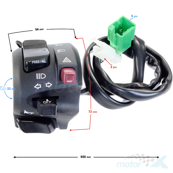

das ist China-Rollertechnik. In der linken Schaltereinheit wird der Blink-Stom (kommend vom Blinkrelais auf vermutlich grauer oder weiß/schwarzer Ader) auf die Leitungen Blinker Rechts (i.d.R.hellblau) und Blinker Links (i.d.R. Orange) geschaltet. Eine andere Schalteinheit (mit dieser Funktion darin integriert), oder ein separater Schalter, würde die Warnblink-Funtion bereitstellen können.

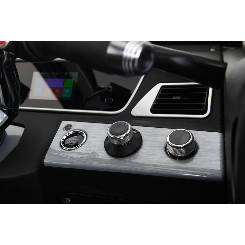

Muß mal schauen, ob der ganz rechte Schalter überhaupt belegt ist...wäre schon ne Möglichkeit.
Heute kommt er erstmal an, der K-Roller, hier bei mir...hoffentlich ! :?:

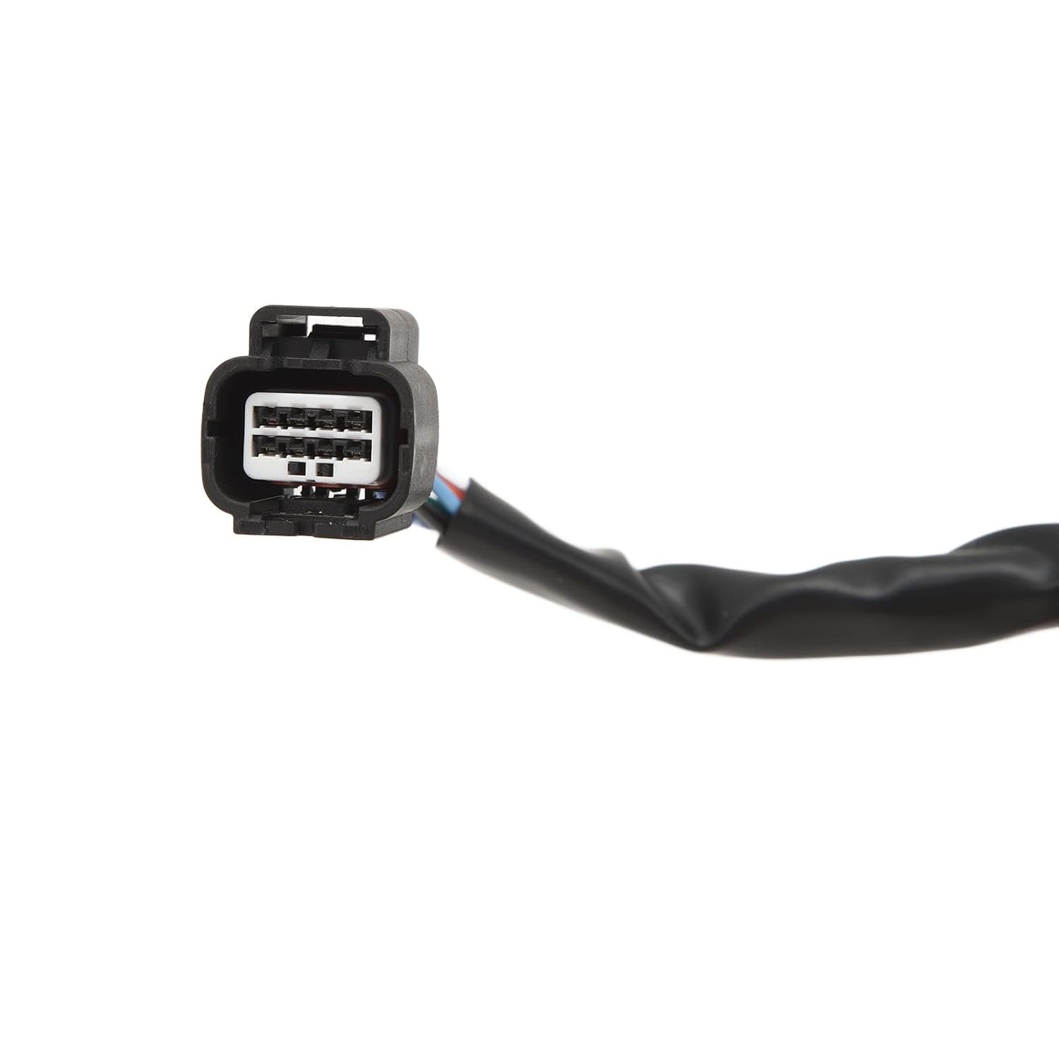

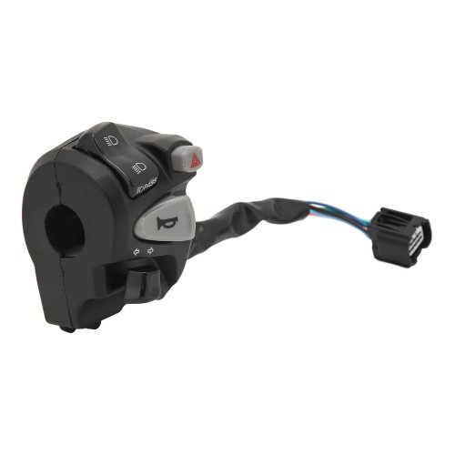

Hab grad mal eine komplette Schalterbaugruppe für den Lenker gesucht. Problem bleibt ja sicherlich der passende Steckeranschluß ...?
Der wäre 8polig und ist wahrscheinlich nicht gleich kompatibel mit dem Stecker vom Kabelbaum ?!

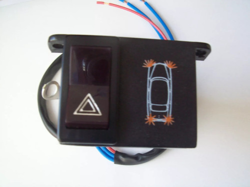

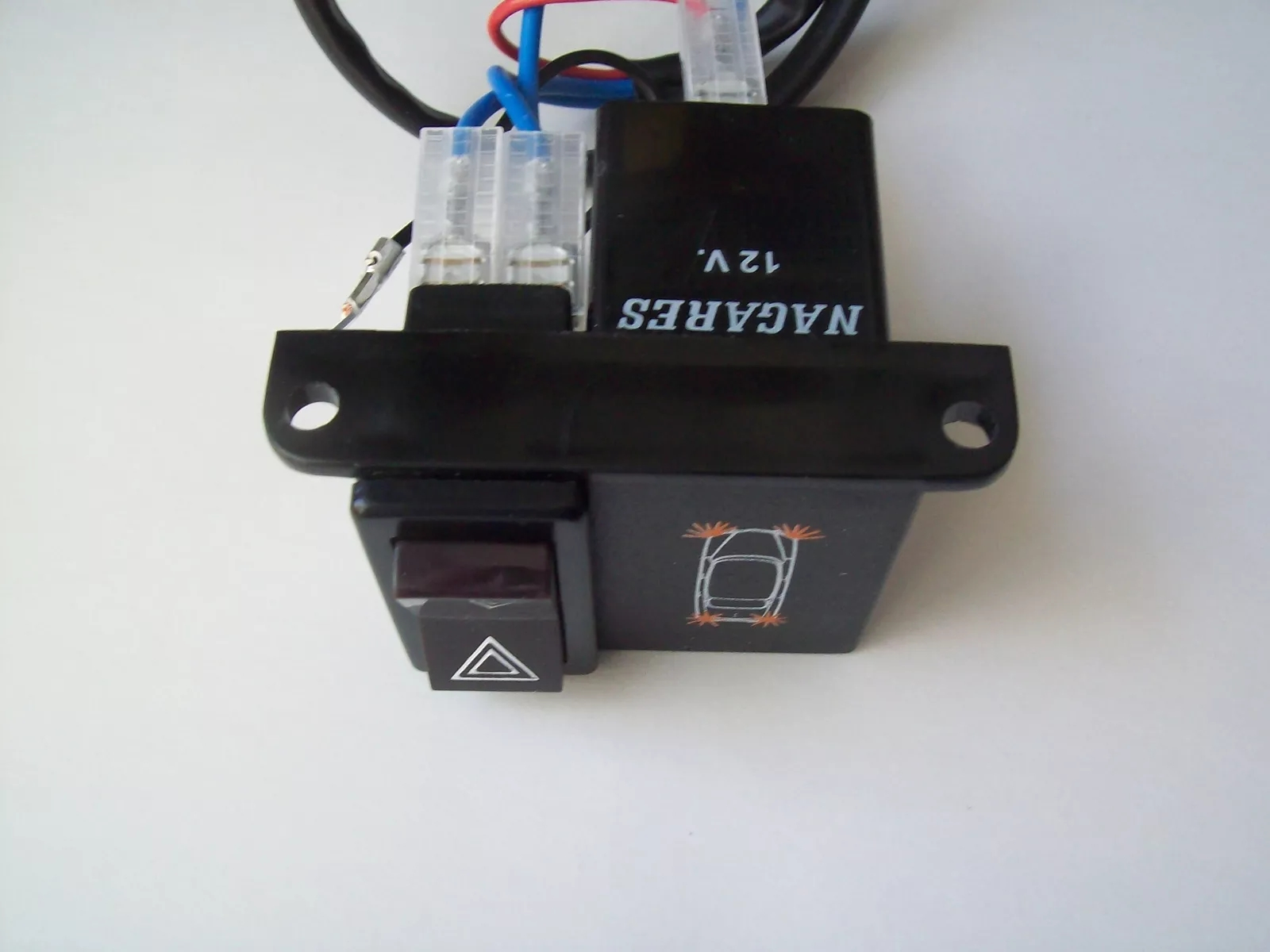

Andere Möglichkeit wäre diese 2. Variante, aber wo kommt das rote Kabel hin, damit die Anlage auch ohne Zündung funktioniert ?
Gruß, Uwe. 8-)
Das rote Kabel müßte ja dann wohl an ein 12V-Spannungskabel welches auch bei Zündung-aus die Warnblinker versorgt !!?? LED-Blinker ? Das nächste Problemchen ????? :roll:
