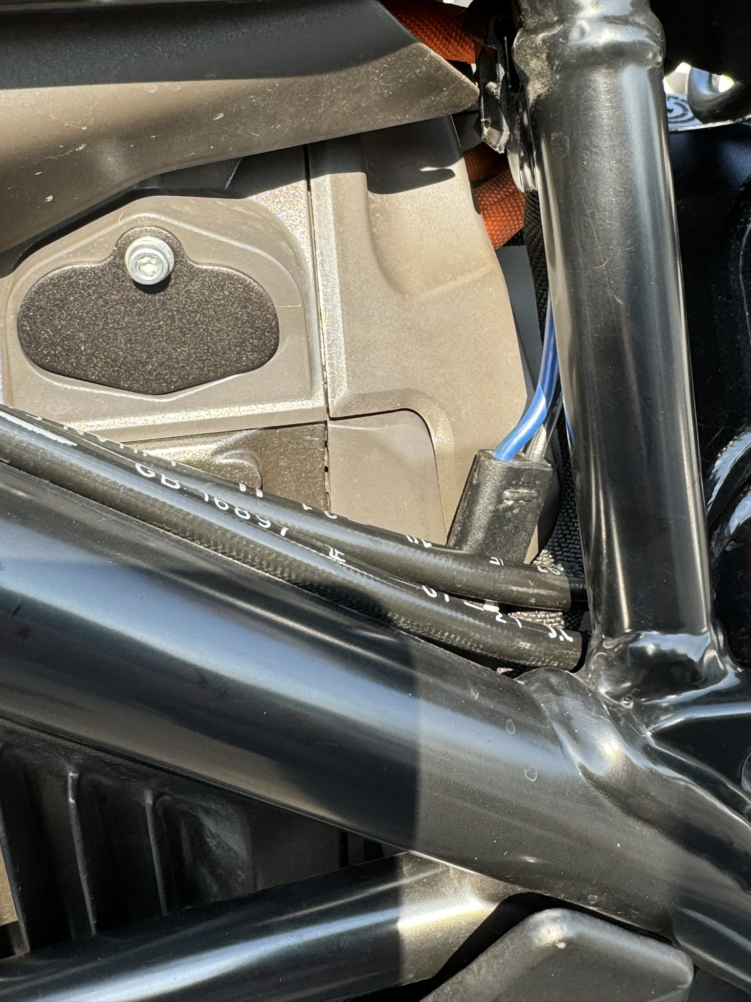

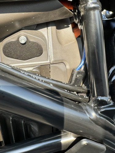

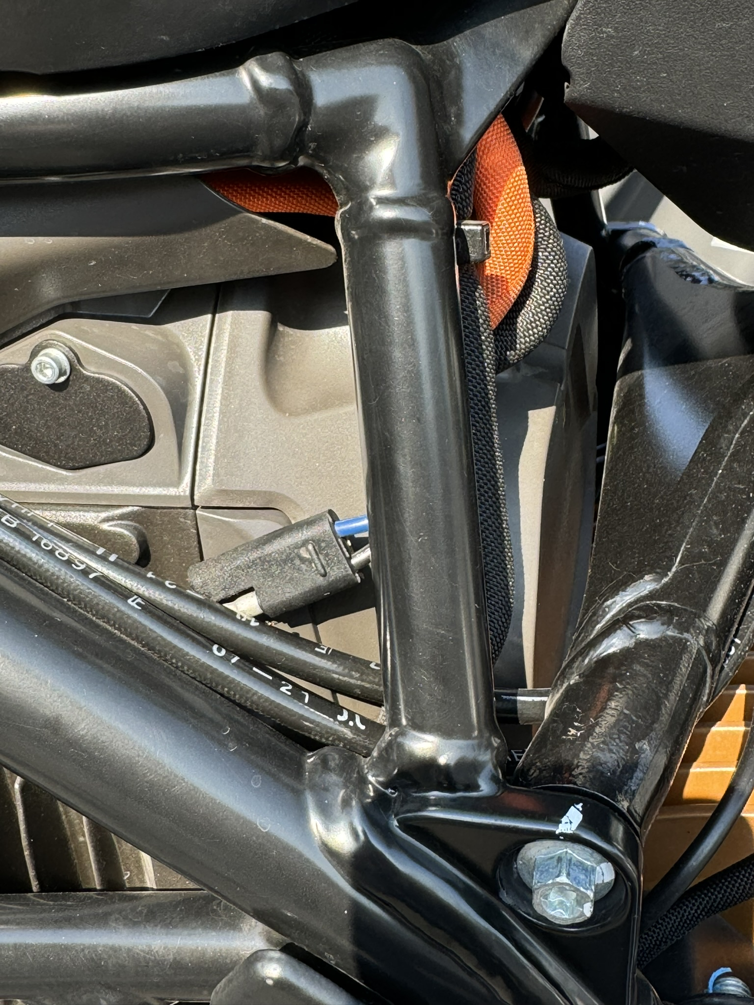

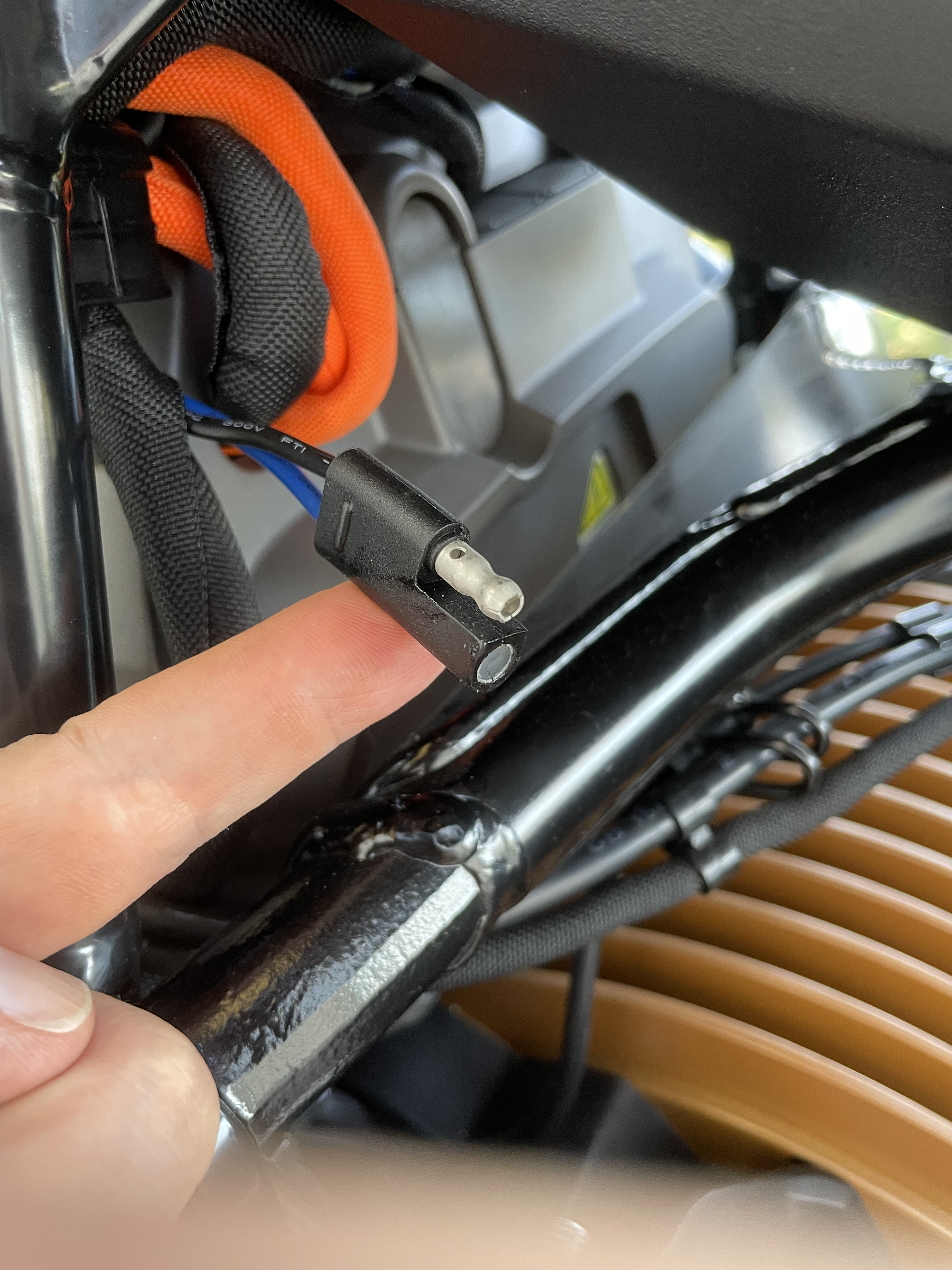

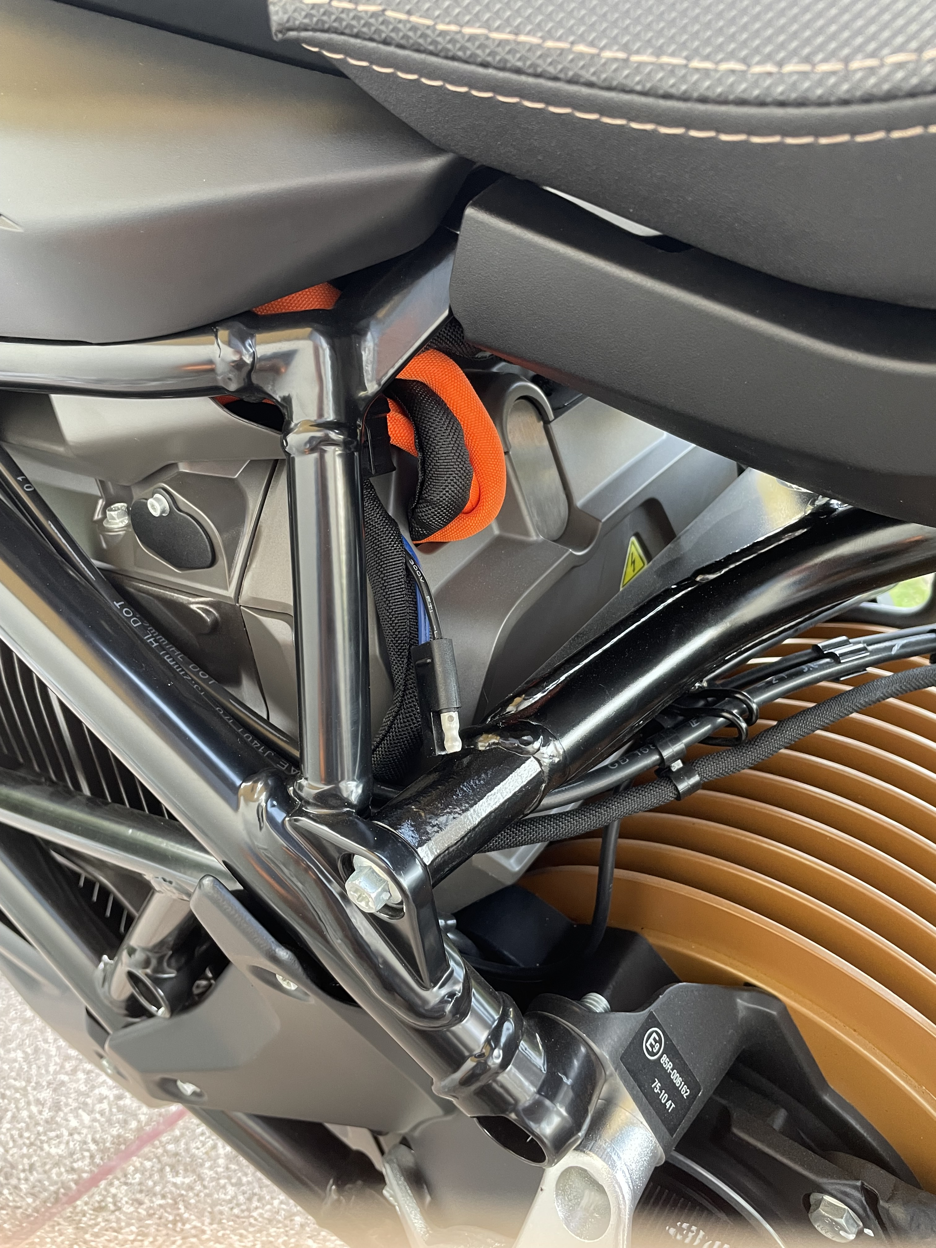

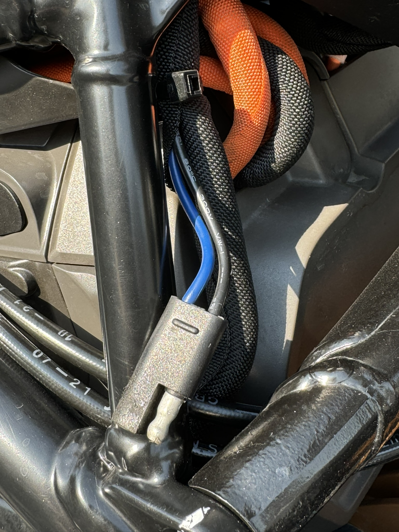

Heute habe ich bemerkt, dass links unterm Sitz ein Kabel/Stecker "frei baumelt" - siehe Fotos.
Ist das normal so, oder soll ich in die Werkstatt?
Sieht das bei euren SR/Fs auch so aus?
bitte um info
Danke

Raus baumeln sollte dieser nicht. Das ist für zusätzliches Zubehör ein sogenannter Sumitomo Stecker.

in der 2023er SR/F ist dieser Stecker auch. Ein Kontakt versiegelt.

Mache Schrumpfschlauch drüber, um das Teil vor Nässe zu schützen. Nicht das es dadurch zu einem Kurzschluss kommt...
Ausser du brauchst es für Zubehör wie hier evtl. z.B. eine Heizung für die Sitzbank. (wäre meine Idee dazu)

Das ist ein SAE-Stecker mit 12V für Accessoires, der Strom führt, wenn das Moped eingeschaltet ist. Erwähnt wird er auf Seite 6.36 Deiner Bedienungsanleitung. Frag doch mal den Händler, ob da eine Schutzkappe drauf gehört.

same here (eigentliches thread-thema) ... habs einfach hinter die dicken kabel "geklemmt"
