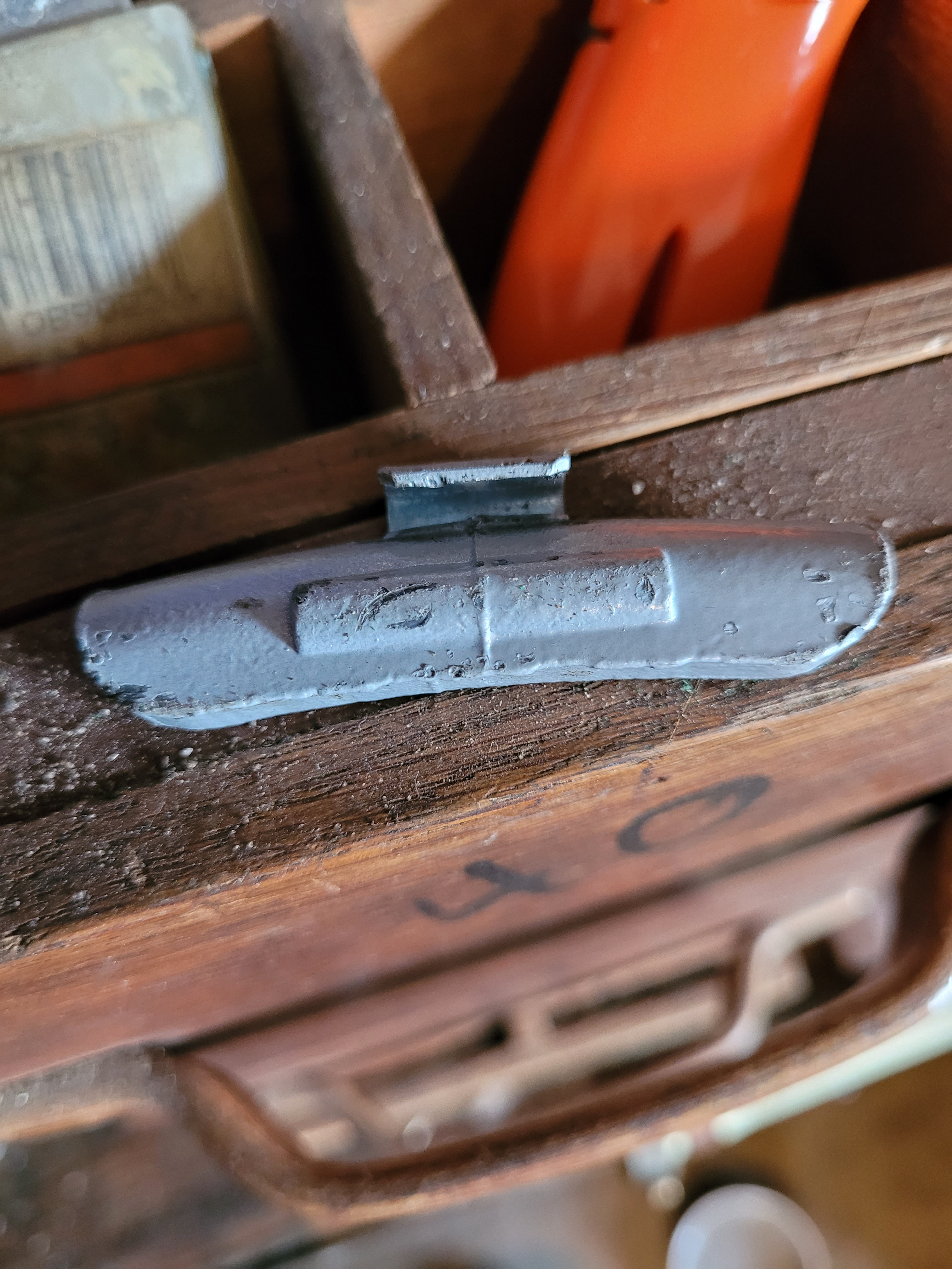

Dieses Teil fand ich auf der Straße und sehe keinen Zusammenhang zum fehlenden Teil.

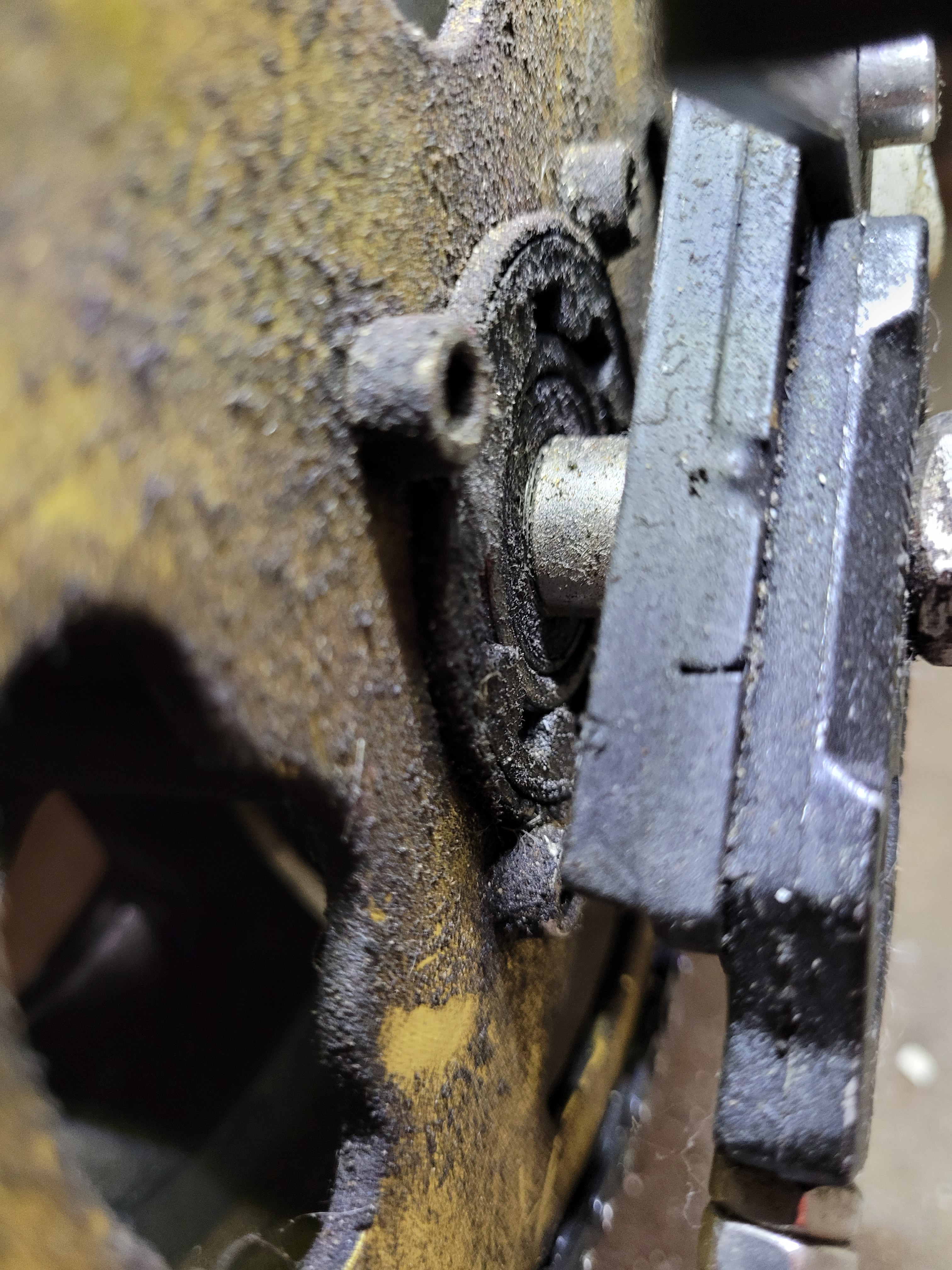

Hinteres Rad rechts... aktueller Zustand. Fehlt was?

Das Teil auf dem unteren Foto ist wohl ein Auswuchtblei von einem Auto.
Auf dem anderen Foto kann man vor Dreck nicht viel erkennen. Da sind vier "Augen" - gehören da nicht genau die Bolzen rein, mit denen das Kettenrad verschraubt wird? Vielleicht hast du ja grade die letzte Schraube verloren...

oberes bild ist ein auswuchtblei von nem auto.
unteres bild, kann man nicht genau erkennen was es ist.
bolzen ohne schrauben? war da was angeschraubt?

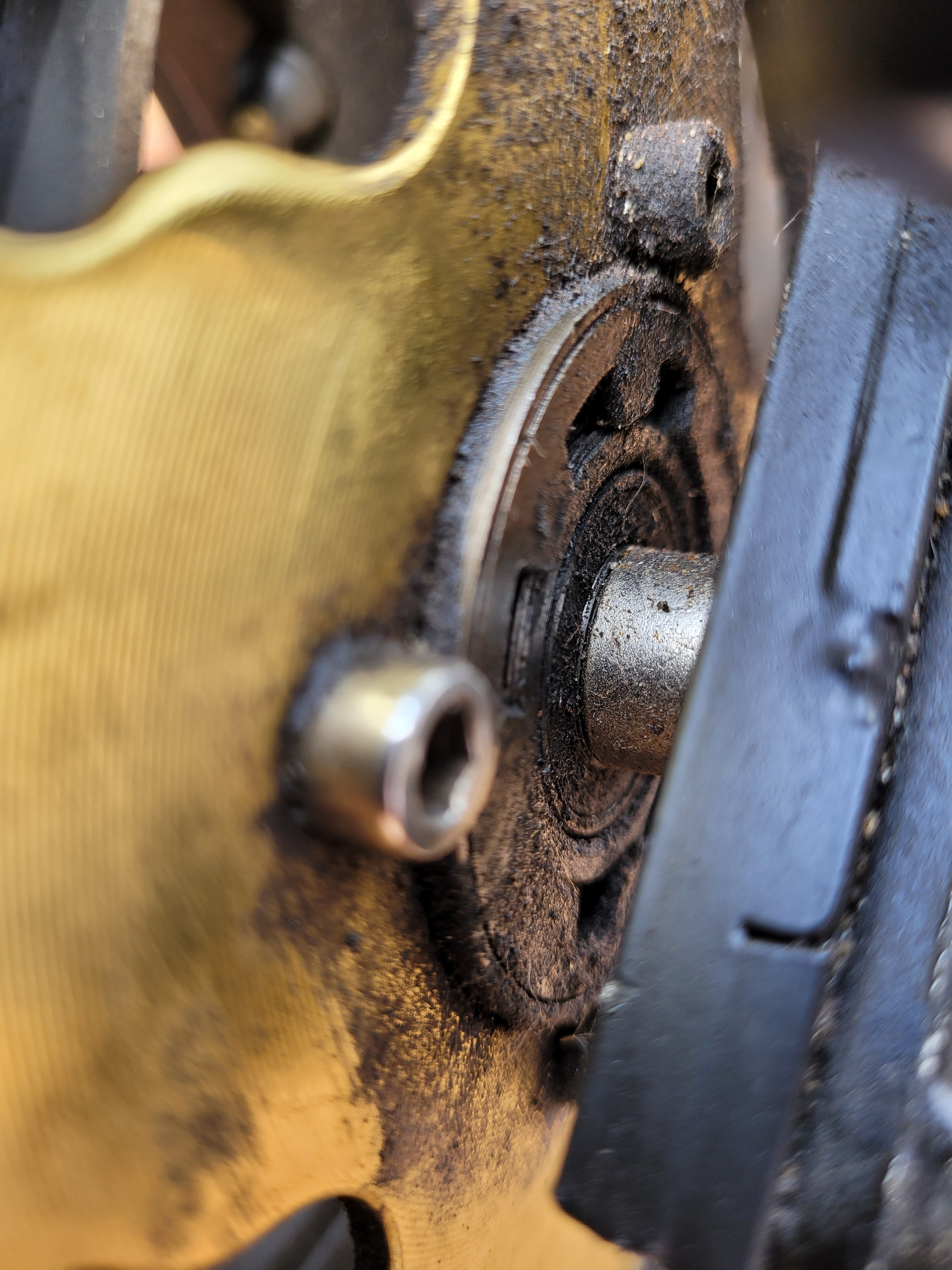

Hier nochmal besser zu erkennen...

also, was weggeflogen sein könnte, kann ich nicht sagen.
aber wenn das ritzel dreht, das rad nicht, dann ist irgendwas defekt, du solltest irgend eine roller werkstatt aufsuchen.
