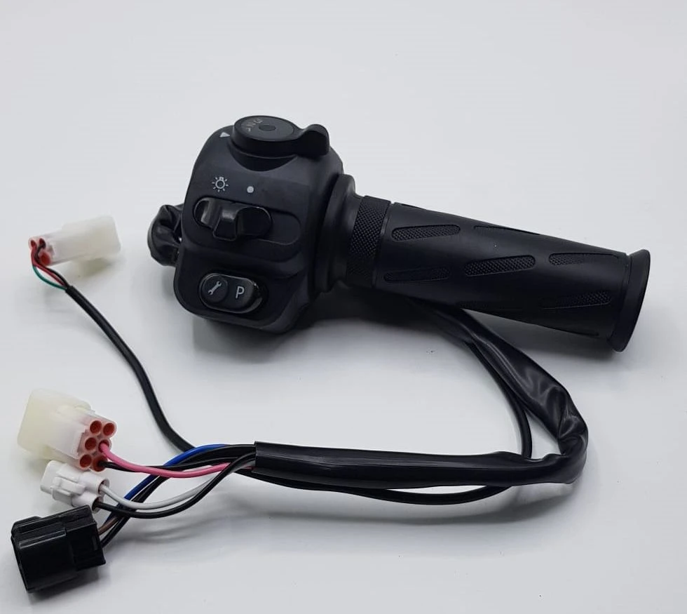

Zur Gas-Griff-Leitung: da kommt (normalerweise) ein drei-Adriges-Kabel aus dem Gasgiff, das meist direkt am Lenker eingesteckt ist in eine Leitung zu, Motor-Controller hinten (beim Akku). Auch hinten ist dann oftmals wieder ein Steckerübergang in den Kabelbaum des Controllers.
Da kommt dann auch der fünf-Adrige-Kabelstrang zum Motor raus und hat eine Steckverbindung Richtung Motor.
Wenn eins der drei Sensorsignale vom Motor einen Wackelkontakt hat, stottert der Motor auch.
Beim SLi5 ist es natürlich wieder komplizierter als normal, weil Gasgriff und Schalteinheit kombiniert sind:
Da kommen also mehrere Stecker raus.
Der weiße Viererstecker mit den drei Adern muss aber die throttle-Leitung sein: Rot +5 Volt; Schwarz: Minus; Grün: Signal 1-4 Volt.
Über den Schwarzen Stecker (blau, braun, schwarz) läuft die Umschaltung der Fahrstufe.

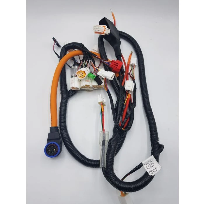

Ohne Roller sieht der Kabelbaum so aus:

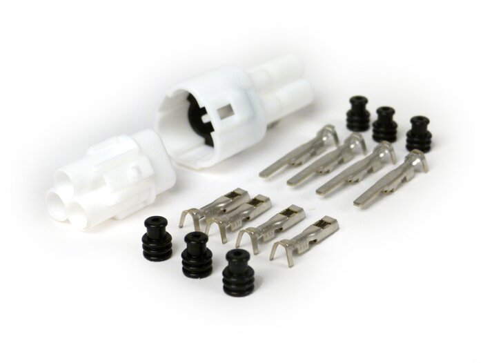

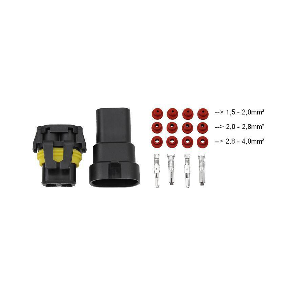

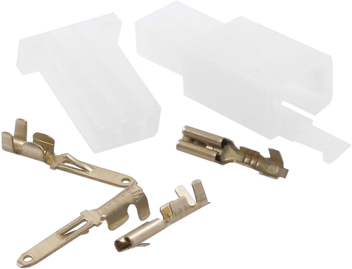

Es gibt da ggf. auch noch Stecker, die nicht gegen Wasser geschützt sind (z. B.):
Oder auch welche mit Gummidichtung (wo man am Gummi noch mit Vaseline oder anderem Fett durchsickern von Wasser unterdrücken kann):
Manchmal sind auch nur die Kontaktklemmen der Stecker-Pins ausgeleiert und man kann mit einer Nadel versuchen die enger zusammen zu biegen.
Die Pins sind ja mit Nickel überzogen. Roten Rost wird man da wohl nicht sehen, aber Dreck und Oxid schon. Wen der elektrische Kontakt verschwindet, merkt man aber, dass z. B. eine Lampe nicht mehr leuchtet oder der Roller nicht mehr fährt.
Je mehr Kraft die Pin-Klemme noch auf ihr Gegenstück drückt, um so besser ist der Kontakt im Stecker-zu-Buchse-Übergang.

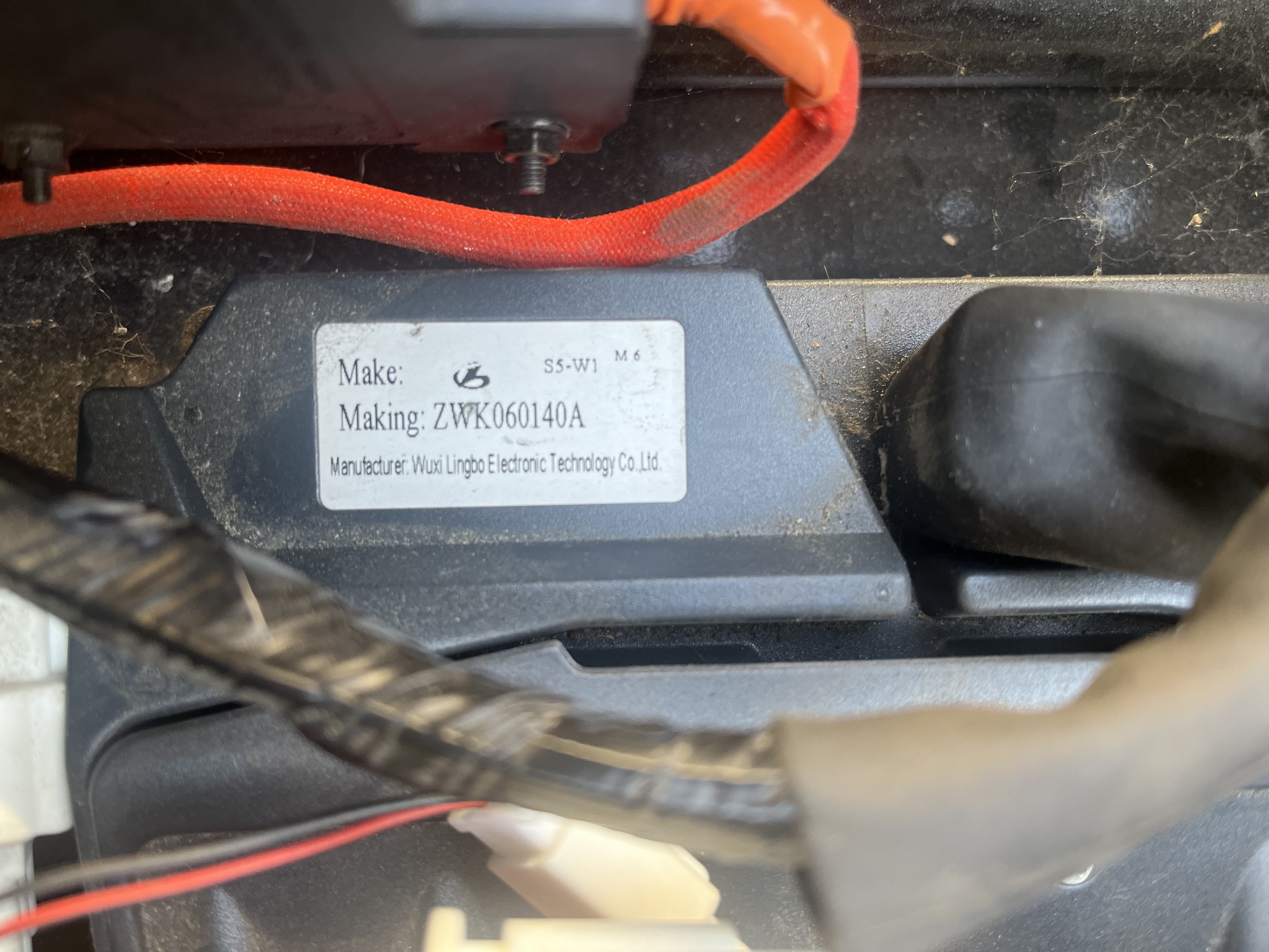

Hi zusammen,
bei mir gibt es eher weniger erfreuliche Neuigkeiten.
Mein Problem ist weiterhin, dass der Motor meines Sli5 ab und zu "Stottert" und "buckelt" bzw. manchmal gar kein Gas annimt. Ihr hattet mir schon gute Tipps gegeben. Leider konnte ich den Fehler bisher nicht finden und auch der Techniker heute, war eher ratlos. Er hat auf den Controller oder den Motor getippt. Ich bin mit ihm so verblieben, dass ich es mit einem neuen Controller versuche und mir den aus Budgetgründen selbst einbaue.
Ich wollte Euch jetzt nochmal fragen, ob ihr dafür die 250 Euro bei Nova Motors zahlen würdet oder ob man sowas auch direkt aus China, über Aliexpress machen kann. Da kosten ähnliche Geräte rund 100 € plus Zoll und Versandt vermutlich. Oder würde dann die Software für meinen spezifischen Roller fehlen?
Davon abgesehen, hab ich das exakt gleiche Gerät anhand der Typenbezeichnung bisher nirgends finden können.
Falls einer von Euch dafür den richtigen Lieferanten oder jemanden in Deutschland im Kopf hat, der sowas rumliegen hat, würd ich mich über nen Hinweis freuen.
Ich hänge hier mal das Foto von meinem Controller an. Das Ding heisst offenbar ZWK060140A
Das ist der Link von Nova Motors: https://www.nova-motors.de/ersatzteile/ ... kontroller
Liebe Grüße an alle
Kariem

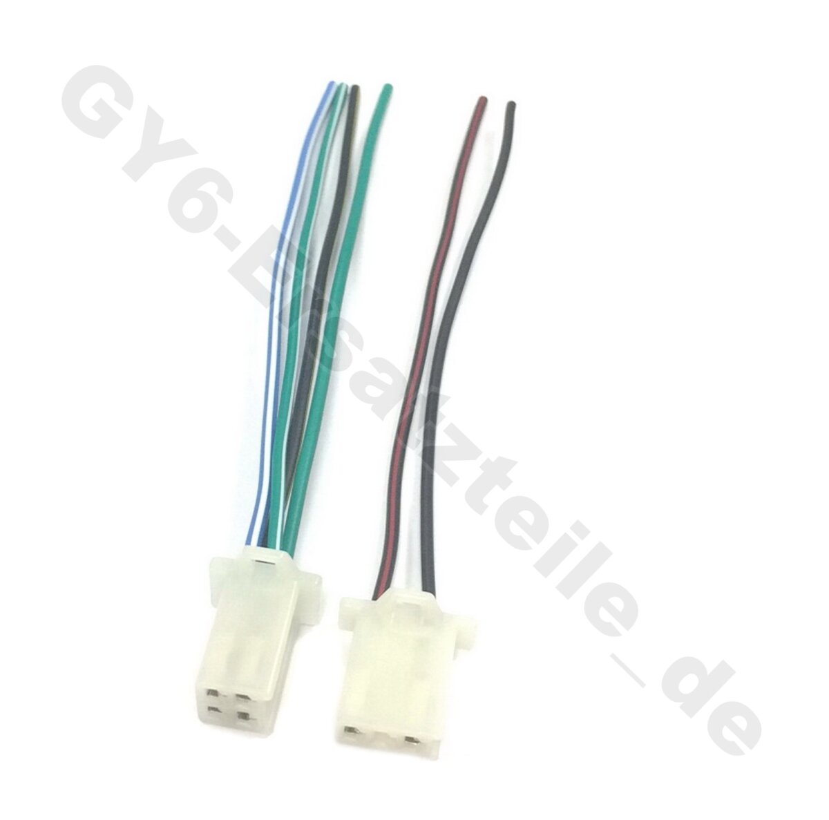

Man muss aber ggf passende Stecker dranbasteln oder bestellen: https://nl.aliexpress.com/item/1005001802966733.html
Da ist ein Lingbo-Controller drin. Den zu tauschen lohnt aber nur, wenn er tatsächlich kaputt ist.
http://www.lingbo-mc.com/en/list/?10_1.html
Die programmierbaren Versionen decken 48V bis 72 Volt ab.
Im Roller ein fest auf 60 Volt und 140 Ampére Phasenstrom eingestelltes Gerät, offenbar 12 FET/tubes.

Vielleicht 'mal einen "neuen", gebrauchten Gasgriff anbauen:
https://www.ebay.de/itm/375608310883?_s ... R7yqvq3AZA
Für 41 € incl. Versand zu haben.
