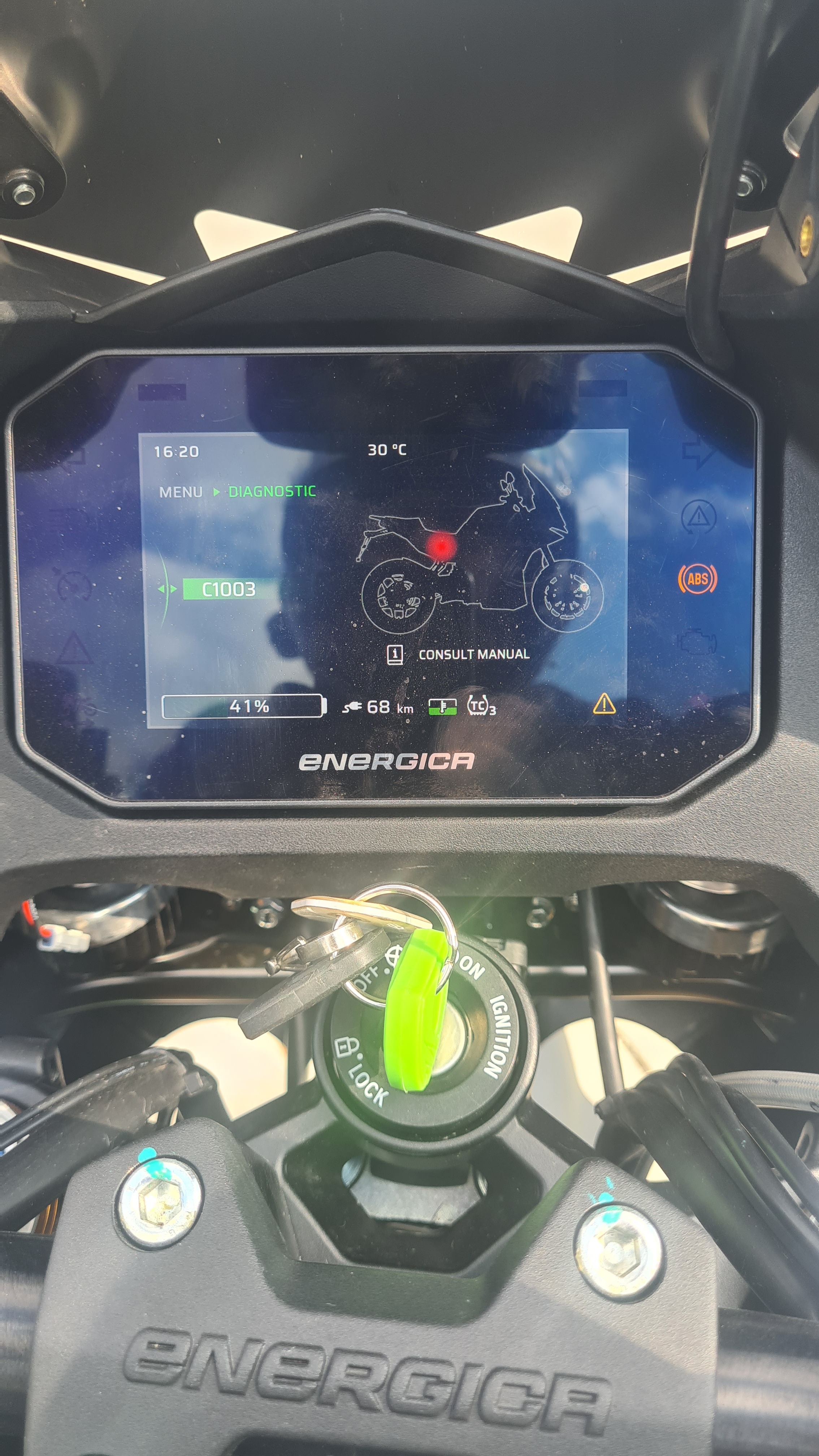

Was mir aufgefallen ist am Display unten rechts beim TC/3 Zeichen hat es geflackert und neben dran ein rotes Dreieck mit Ausrufenzeichen.
Links oben ein Großes Rechteck mit 0 Sek. darin.
Firmware ist die 43
Das DC laden macht Probleme

So gestern noch mal versucht. Wieder kein Erfolg
hatte es 8 mal mit verschiedene Prozeduren versucht.
dabei ist auch ein Fehlermeldung C1003

So war jetzt in der Werkstatt, Fehlermeldung ausgelesen und die Version V43 neu aufgespielt. Sie haben noch an Energica gesendet.
Der Mitarbeiter meinte: Normalerweise kann man nicht 2 mal die gleiche Version aufspielen, da müsste dann eine Änderung gegeben haben.
Bei der Heimreise hatte ich bei einer DC Ladestation getestet, Der erste versuch ging nicht, wahrscheinlich falsche Reihenfolge.
Der zweite klappe dann gleich.
