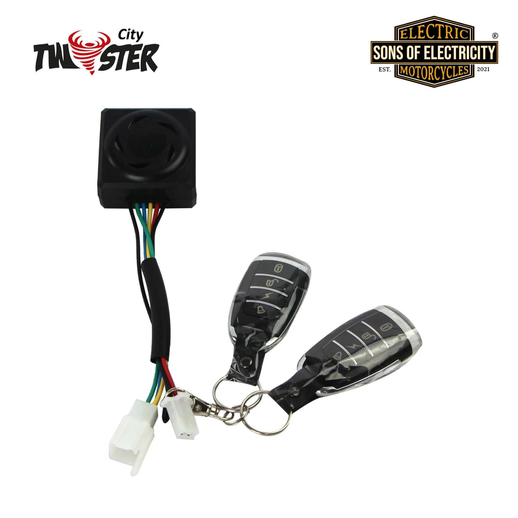

mein Lima Q3 läst sich nichtmehr über fernbedienung öffnen, was kann das sein?
und wo finde ich die sicherungen?

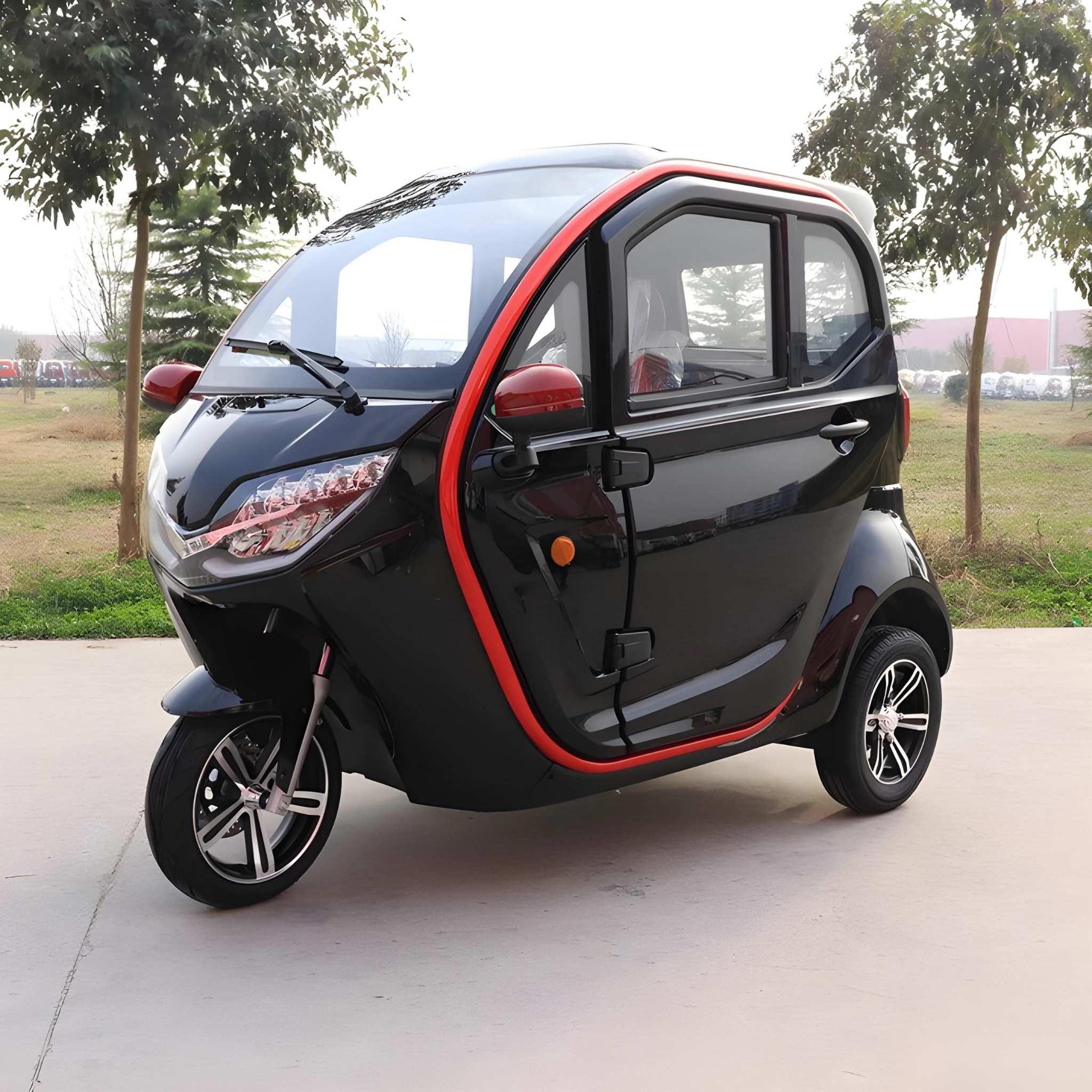

da bei den Kabinenrollern, das gleiche chinesische Fahrzeug bei den verschiedenen deutschen Importeuren ganz unterschidliche Namen haben kann, setze ich hier mal ein Foto zu Lima Q3 rein:
damit Andere mit gleichem Fahrzeug, aber anderem Fahrzeugnamen, sich angesprochen fühlen.
Von den anderen Lieferanten der 3-Rad-Kabinenroller werden verschiedene Zugangswege angegeben, um zum Sicherungskasten und zu den Relais zu gelangen. Leider oft sehr umständlich.
Möglichkeiten die ich kenne sind:
A - durch Entfernung der Handschuhablage
Beispiel NELO 3.2: https://www.youtube.com/watch?v=YB44yXNFjBo
Beispiel: Futura Cruise https://www.youtube.com/watch?v=JcxHYrVsdA8
B- nach Entfernen der vorderen Haube (das Wort Motorhaube passt ja nicht)
Beispiel NELO https://www.youtube.com/watch?v=Fx7an1erau0
Beispiel Vierrad M1: https://www.youtube.com/watch?v=Ay2qUfMUVeM
C- dass es bei neueren Modellen auch noch weitere Orte geben, schließe ich nicht aus.
D- falls es nicht an einer Sicherung, sondern am Alarmmodul-liegt könnte man auch in der Nähe des Motor-Controllers suchen (an den das Alarmmodul-Angesteckt wird), der oft unter der Rücksitzbank zu finden ist. Ggf. aber auch (bei anderen Typen unter dem Fahrersitz).
Die Funktion der Fernbedinung kenne ich jedenfalls beim 2-Rad-Roller als integriert in die Alarmanlage:
Im 3-Rad-Kabinenroller mit Anschluss Zentralveriegelung/elektrische Fensterheber, mag das aber anders gelöst sein.
