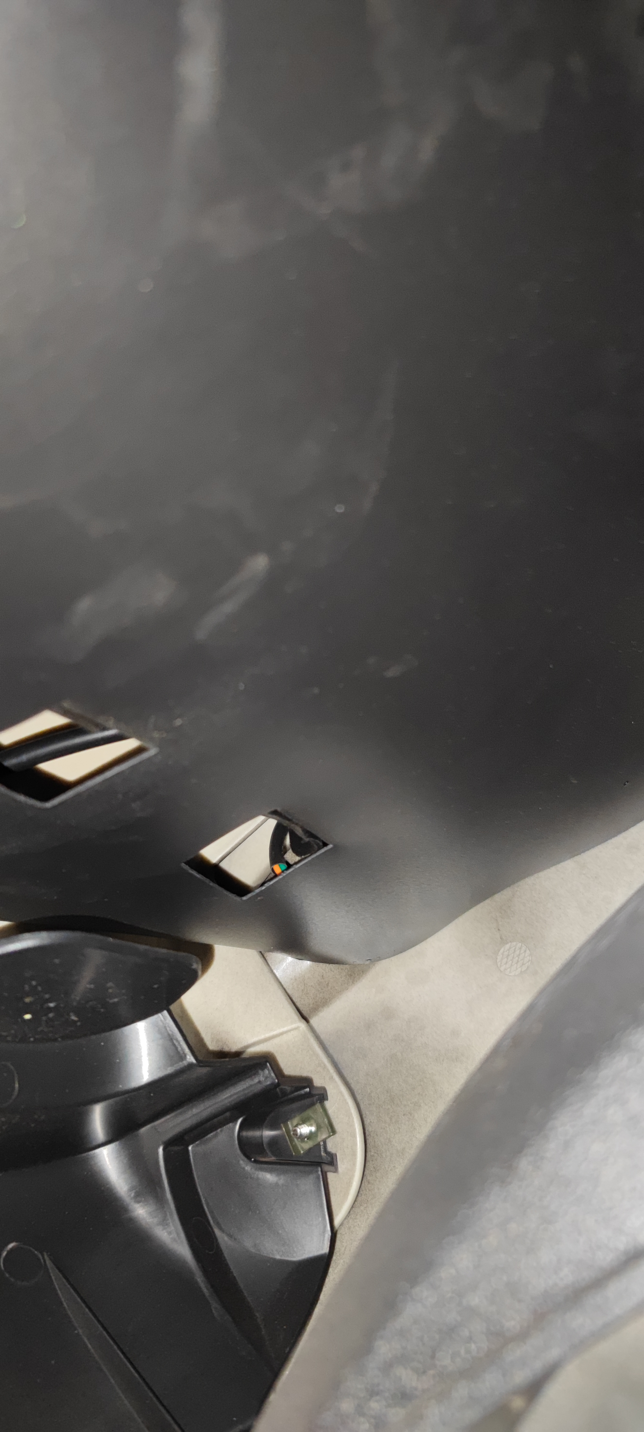

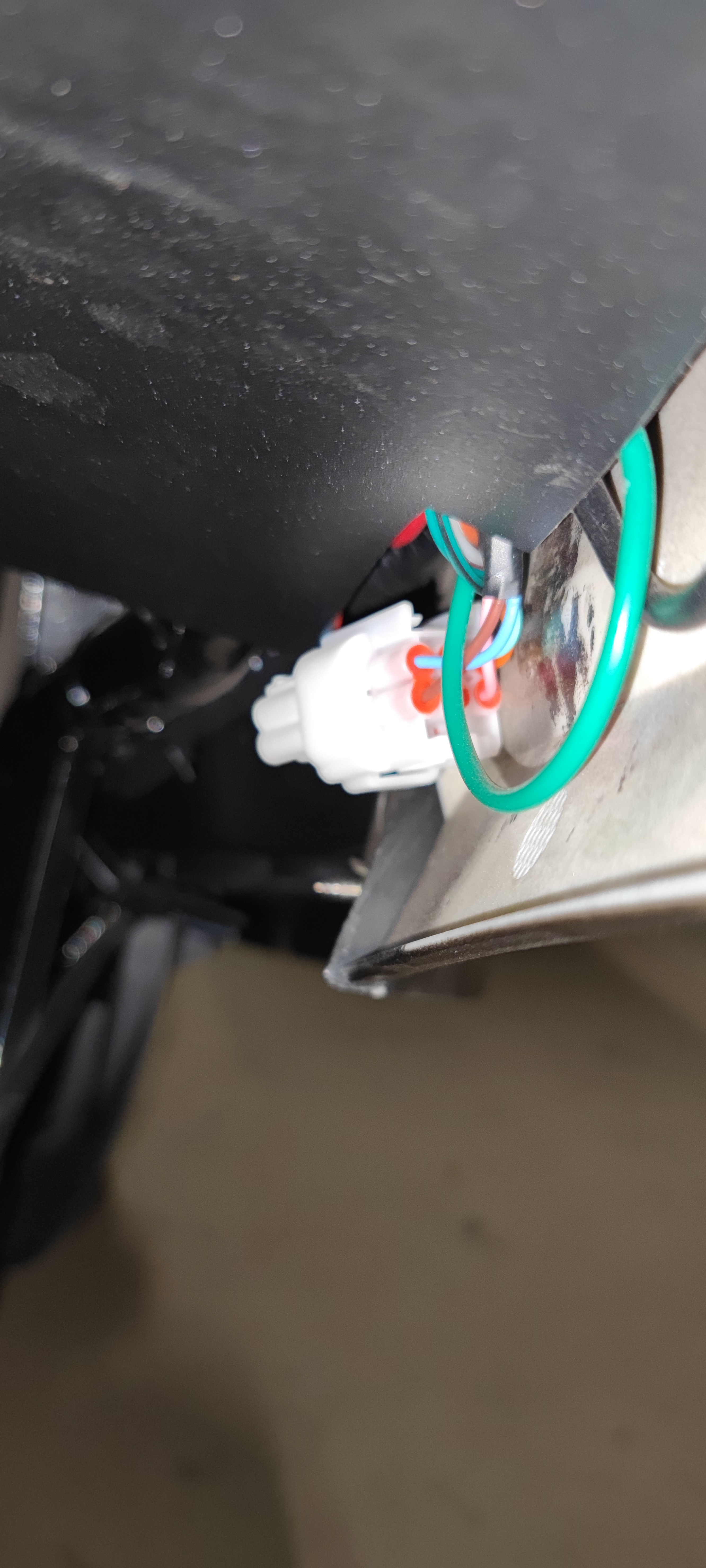

Danke für deine Antwort
Soweit ist er ja Kabelmäßig richtig gut aufgeräumt.
Außer eine Steckverbindung könnte mir Sorgen bereiten.
Ist angehängt an dieser Antwort.

Die kannst du noch gut hochbinden, wobei der Stecker ganz gut aussieht.

Re: Frage wegen Regenfahrten mit dem eRetro Star Li
Einfach mal von oben rein gucken, da lässt sich einiges besser machen, für echtes Wetter Folie Schlauch drüber mit 2 Kabelbindern oder Hardcore Schrumpfschlauch in der Größe.

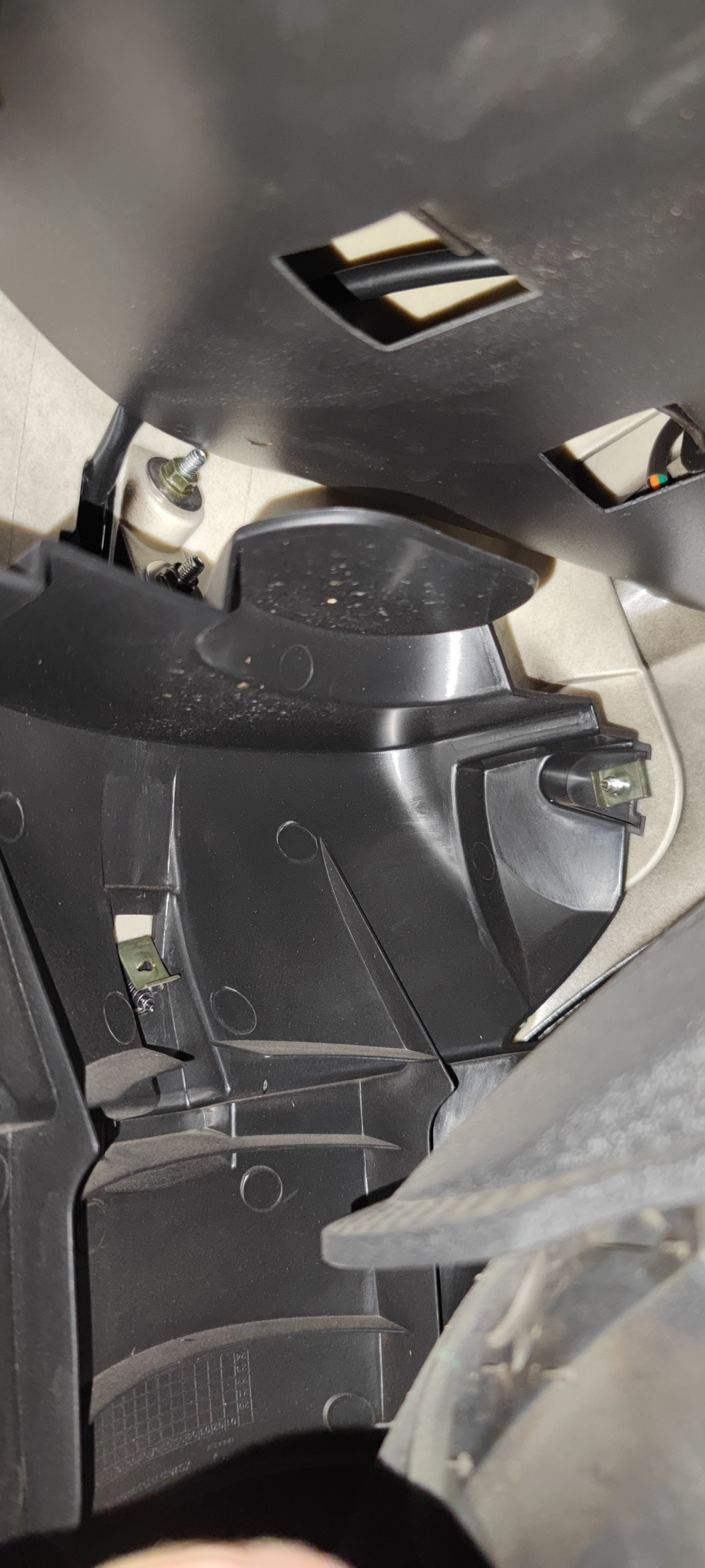

Danke für die Hilfe
Wird sich dann denke ich mal besser machen, wenn ich dann mal die Sitzbank rausnehme, also die 4 Schrauben löse und denn mir vielleicht so dann durch deine Tipps besser rankomme und versuche umzusetzen
7
4 x Nuss in der Wanne
2 x Kreuzschlitz vorne am Scharnier
1 x Inbus unterhalb vom Ladestecker.
