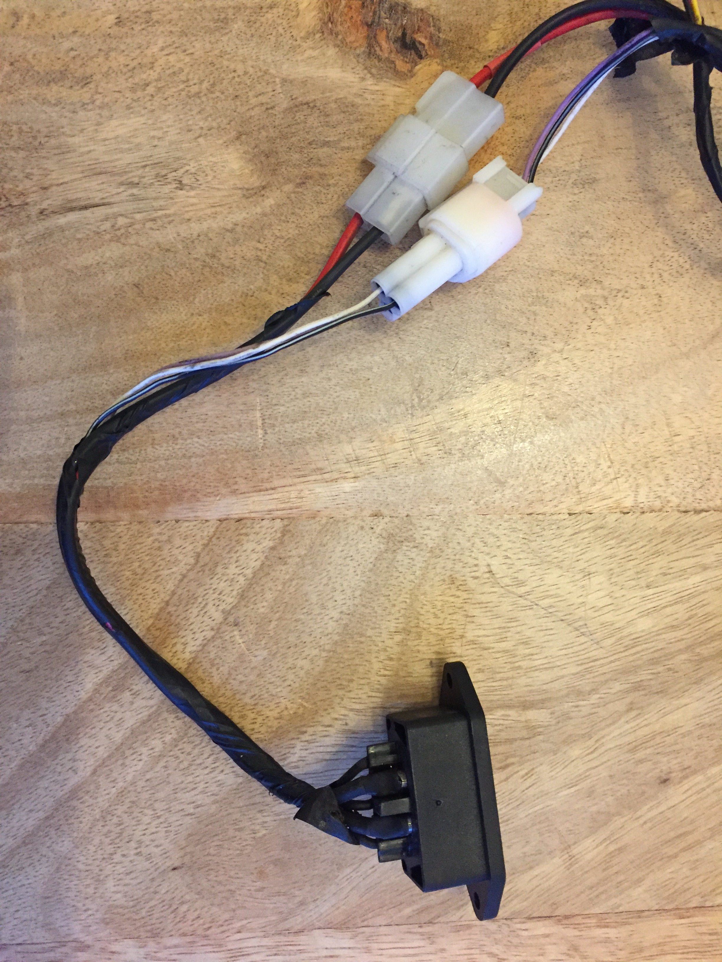

Bei 20A dürftest du Probleme bei der Ladung über die Onboardsteckdose bekommen.
Schwachpunkte sind nicht so sehr die Kabel, sondern die Lötstellen im schwarzen Stecker (Onboardsteckdose) und die Flachstecker im Stecker (oben im Bild, rot/schwarz).
Der originale Schnellader lässt diese Verbindungen bei 12A schon recht warm werden.
Dummerweise ist dieser obere Stecker nicht gedichtet und macht sowieso irgendwann Probleme. Da würde ich auf jeden Fall einen XT60 verbauen und die Lötverbindung nachlöten.

eDevil
- Beiträge: 149
- Registriert: Sa 23. Sep 2023, 12:29
- PLZ: 16
Re: Schnellader Niu NQI
Hmm.. während der Garantiezeit würde ich da ungern was nicht rückbaubares ändern.
Also eher mit max. 16A zufrieden geben?
Oder kann ich das ab weißem stecker per plug and play tauschen und ggf auf orig zurück bauen?
