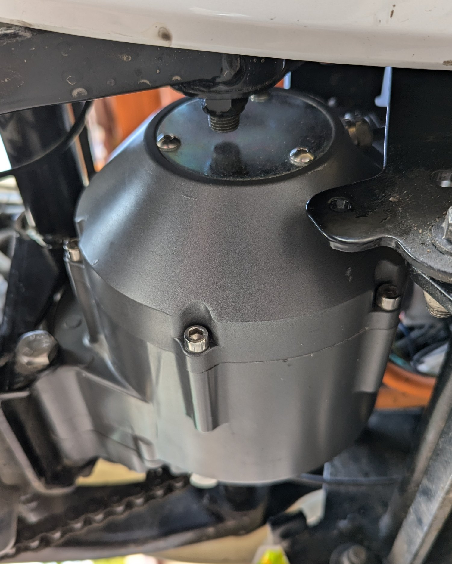

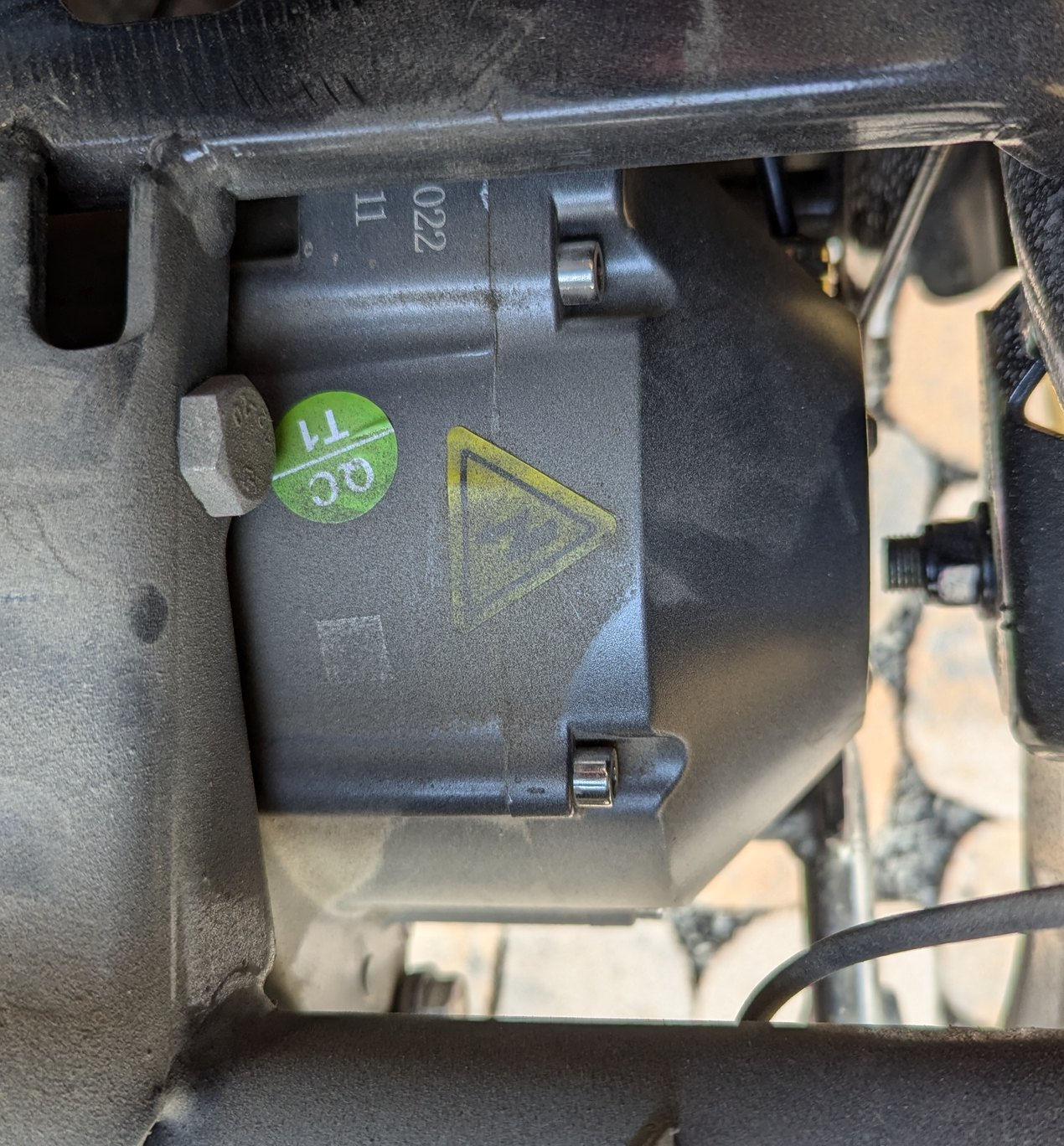

Wenn du mal wieder am auseinander bauen bist, mach bitte ein Bild vom Motor und stell es hier ein.

Motor ist ein HW50H2022 mit recht niedriger SN00001411.
Motor von oben mit Patina, unten mal gewienert..
Die Kühlluftführung ist verbesserbar, vielleicht im Winter.
Gruß. TD

Danke für die Bilder.
Haben Sie da die Kühkrippen eingespart oder ist der wassergekühlt?

Was ist denn hier los? Natürlich ist der EK3 nicht wassergekühlt. Bitte mal nachdenken oder Informationen einholen, bevor man sowas schreibt.
