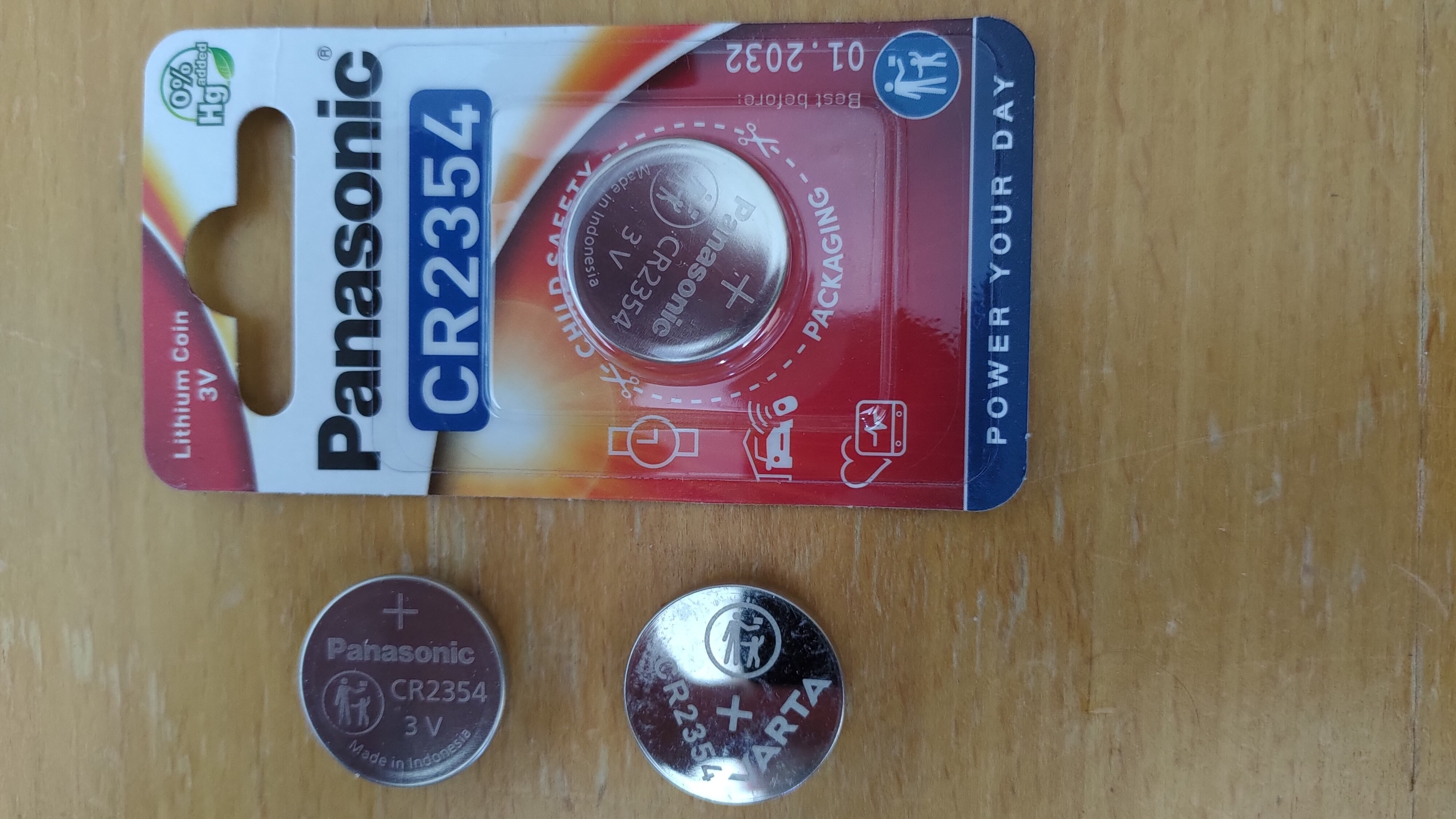

Hurra, mein Ovaobike lebt wieder!
Am Ende war es nicht Problem Nr. 1, sondern Problem Nr. 4 – leere Knopfzellenbatterie im Funk-Schlüssel.
Die Lösung war einfach: Ich habe die alte Batterie herausgenommen und nur eine Spannung von 2,8 V gemessen. Ich kaufte eine neue CR2354-Batterie mit 3,09 V und steckte sie in den Schlüssel. Wie einfach!
Das Einzige, was mich überraschte, war, dass die Batterie im Schlüssel nur 4 Monate und 3000 Kilometer hielt. Dies ist übrigens bereits die dritte Batterie. Schade, dass es keine wiederaufladbare Version der CR2354-Batterie gibt. Ich mag diese Art von Verschwendung nicht.
Ich bearbeite die Probleme Nr. 2 und Nr. 3 mit dem Händler. Für die Diagnose muss das Motorrad angeschlossen werden, um herauszufinden, was tatsächlich mit dem Lenkschloss und dem DC-DC-Wandler los ist.
Hinweis zur Backup-Batterie: Es handelt sich tatsächlich um eine spezielle Lithiumbatterie mit eigenem BMS, die speziell für das Ovaobike entwickelt wurde. Im Falle einer Störung können Sie ein Original-Ovaobike-Teil reparieren, überholen oder kaufen.

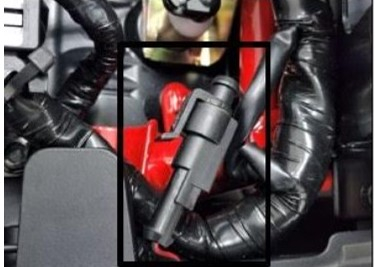

Wenn der Backup-Akku weniger als 10,6 V hat, startet das Ovaobike nicht mehr.
Auch das Laden ist dann nicht mehr möglich
warum der DC-DC Wandler nicht aktiviert wenn das Ladegerät startet
dann gebe es das Problem mit dem Backup-Akku nicht.
Wenn die MCR-M länger nicht nutzt, trenne den Stecker unter der Sitzbank Gruß Frank
