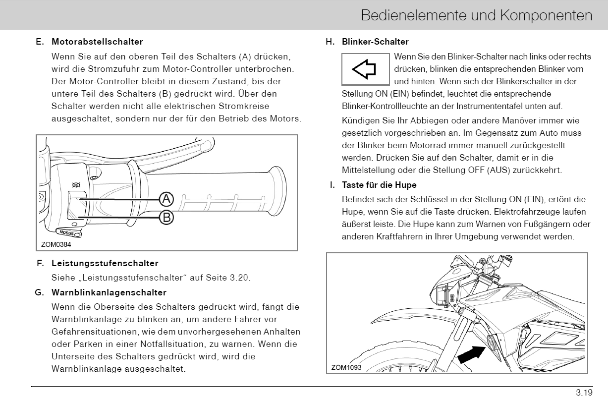

- Beiträge: 20829
Re: FXE stellt einfach ab!
Siehe die Bedienungsanleitung Deiner FXE, der Killswitch ist hier mit A und B bezeichnet:
Ich glaube nicht es geht ja komplett alles aus!
- Beiträge: 20829
Dann ist mein zweiter Hinweis wohl zutreffender.
