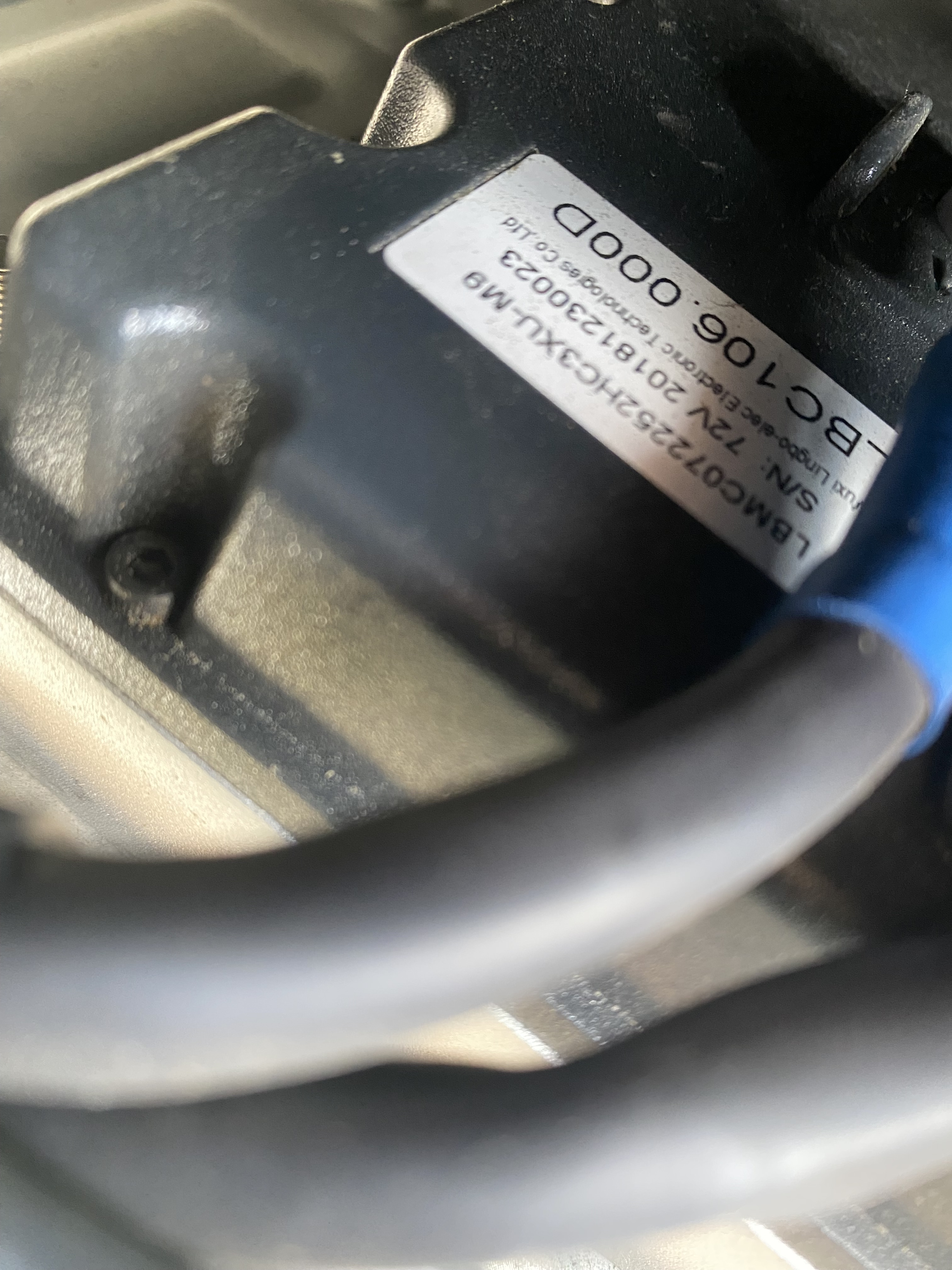

Gruß hab jetzt neu eine Tinbot und würde gern etwas mehr Leistung rausholen programmier Kabel habe ich bereits nur leider finde ich nirgendwo die passende Software für den lingbo Controller. Die Maschine ist von 2019 Bild von dem bei mir verbauten Controller.
Würde mich über antworten freuen.

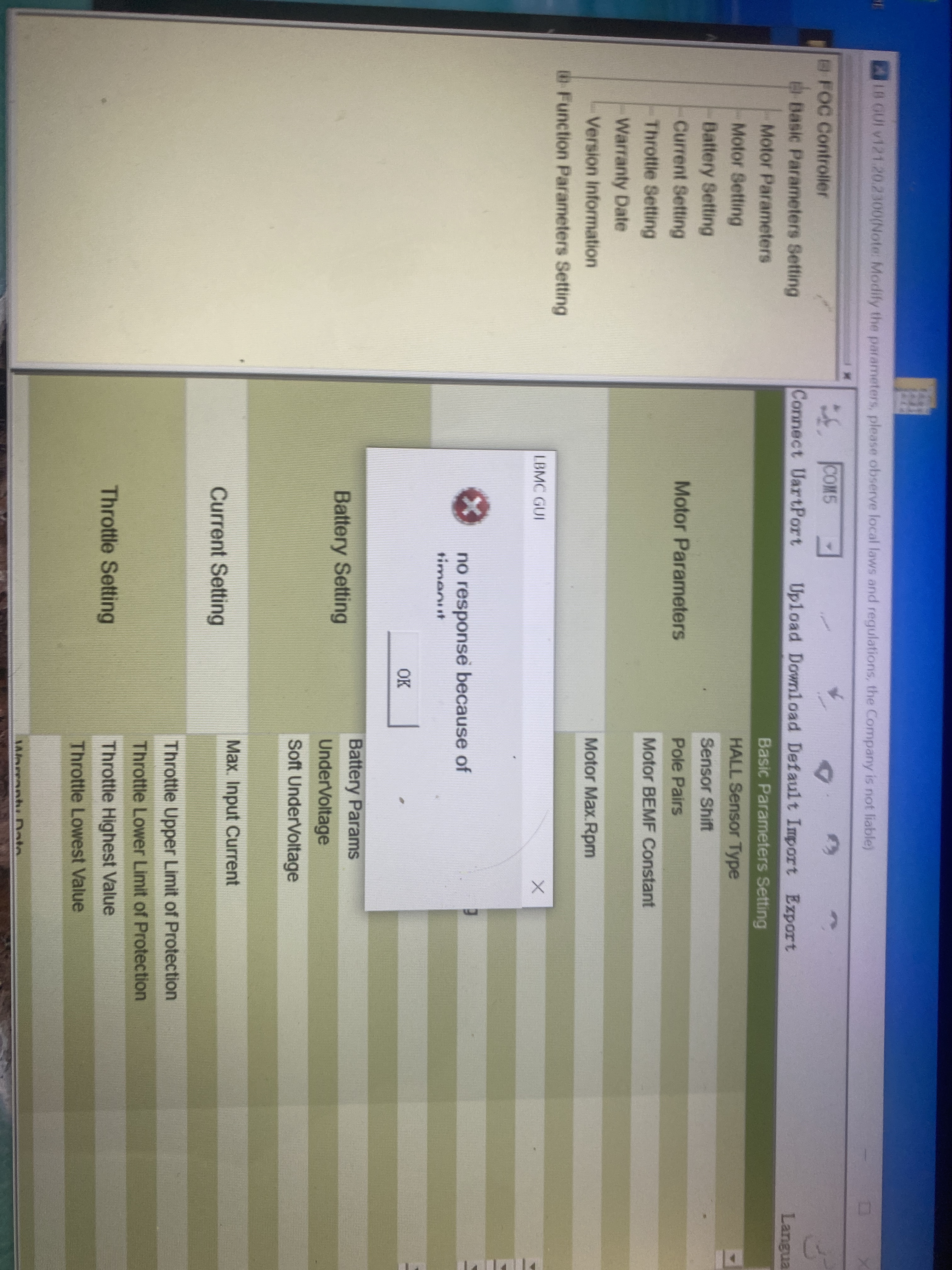

Woran merke ich denn ob der Controller zu ist? Danke für deine schnelle Hilfe setze ich mich morgen mal ran und probiere das mal.
- Fasemann
- Beiträge: 3962
- PLZ: 21614
- Wohnort: Buxtehude
Re: Tinbot Programmieren
Die richtige Belegung finden, die richtige Software den richtigen Port und dann sollte das Kabel blinken und die Software den Controller anzeigen.
