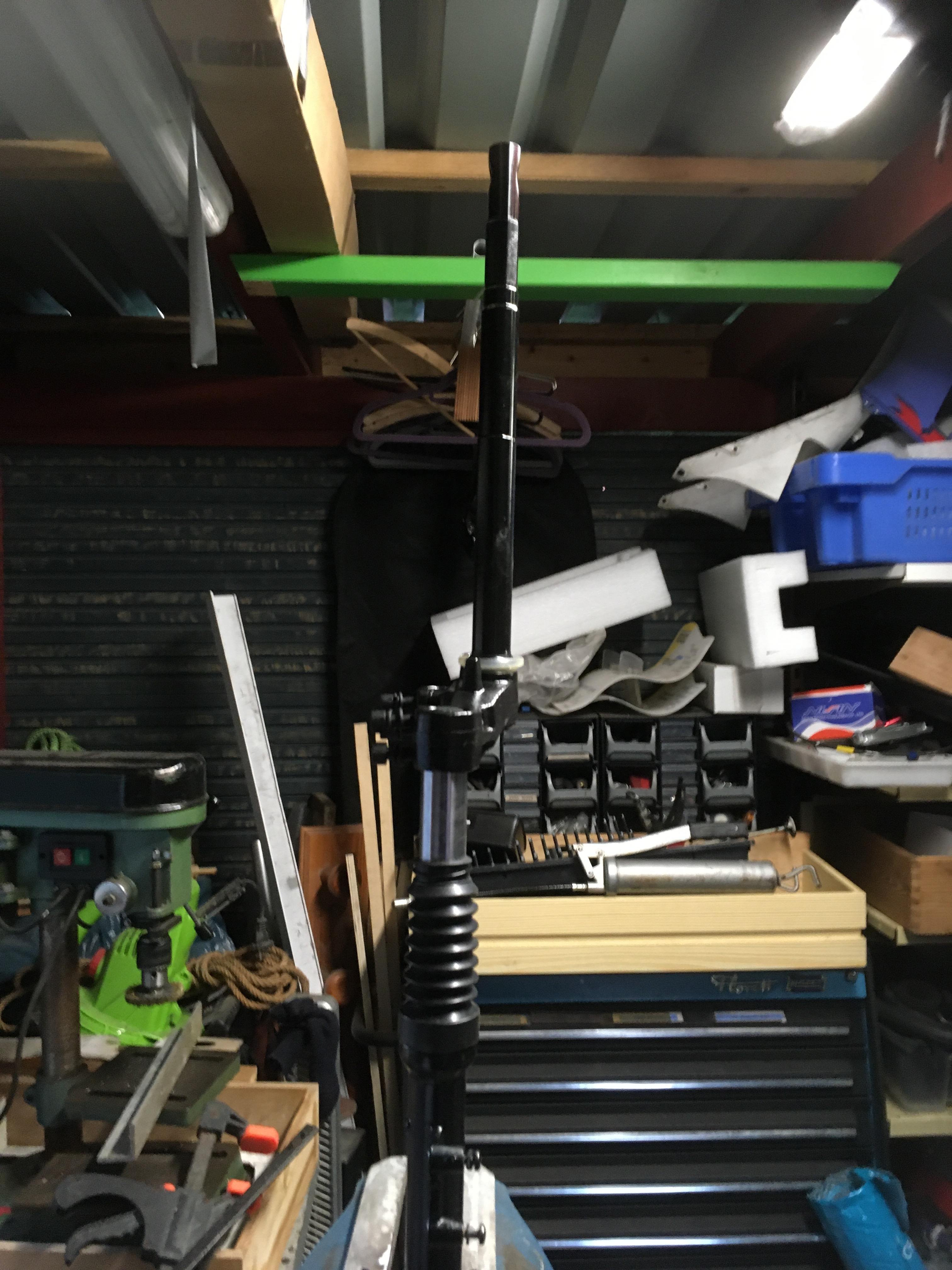

Der Wildschaden ohne Sturz ist mittlerweile fertig. Der Rahmen ist wohl gerade, jedenfalls fährt das Ding geradeaus und freihändig fahren geht auch. Getauscht habe ich die krumme Steuerrohr/Gabelbrückekombi und die krummen Standrohre, sowie das Plastikteil vorne in der Mitte und die rechte Seite. Der Kotflügel war in vier Teile gebrochen und ist für die Probefahrt erstmal geschweißt bis der Neue dann kommt.
Auffällig fand ich ja, daß die obere 45 er Lenkungslager- und die dazugehörige 32er Kontermutter achteckig sind. Bzgl der verwendeten Kreuzschlitzschrauben ist ja auch irgendwie bemerkenswert wieviel Kraft doch die Chinesen ( müssen wohl grossgewachsene Bodybuilder gewesen sein) am Band haben, und wie weich einige dieser Schrauben sind. Is egal, sind jetzt eh durch Inbus ersetzt. Ein Bild vom richtig krummen Steuerrohr hätte ich ja gehabt, aber wahrscheinlich wird das Bildchen einstellen erst irgendwann später freigegeben.

Das Problem ist halt, daß Fahrzeuge bei allen Herstellern trocken zusammengebaut werden.
Deshalb lohnt es sich m.M. bei einem „neuen“ eigenen Fahrzeug (auch wenn sich Leute darüber lustig machen) alle Schrauben kurz zu lösen und gefettet wieder einzusetzen. Ich mache ja nicht gerne unnütze Arbeit und das dauert vielleicht auch eine halbe Stunde, rentiert sich aber.
anbei die Bilder des neuen und des alten Steuerrohres im Vergleich.
