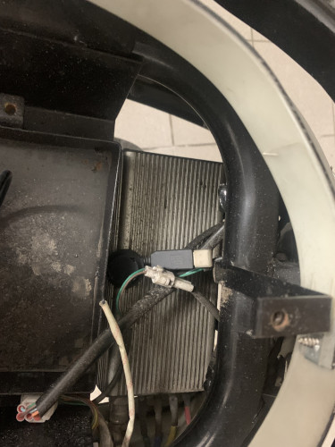

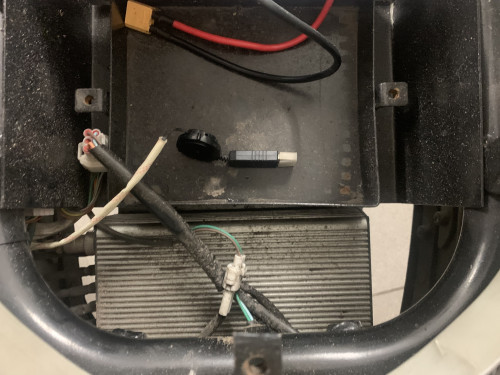

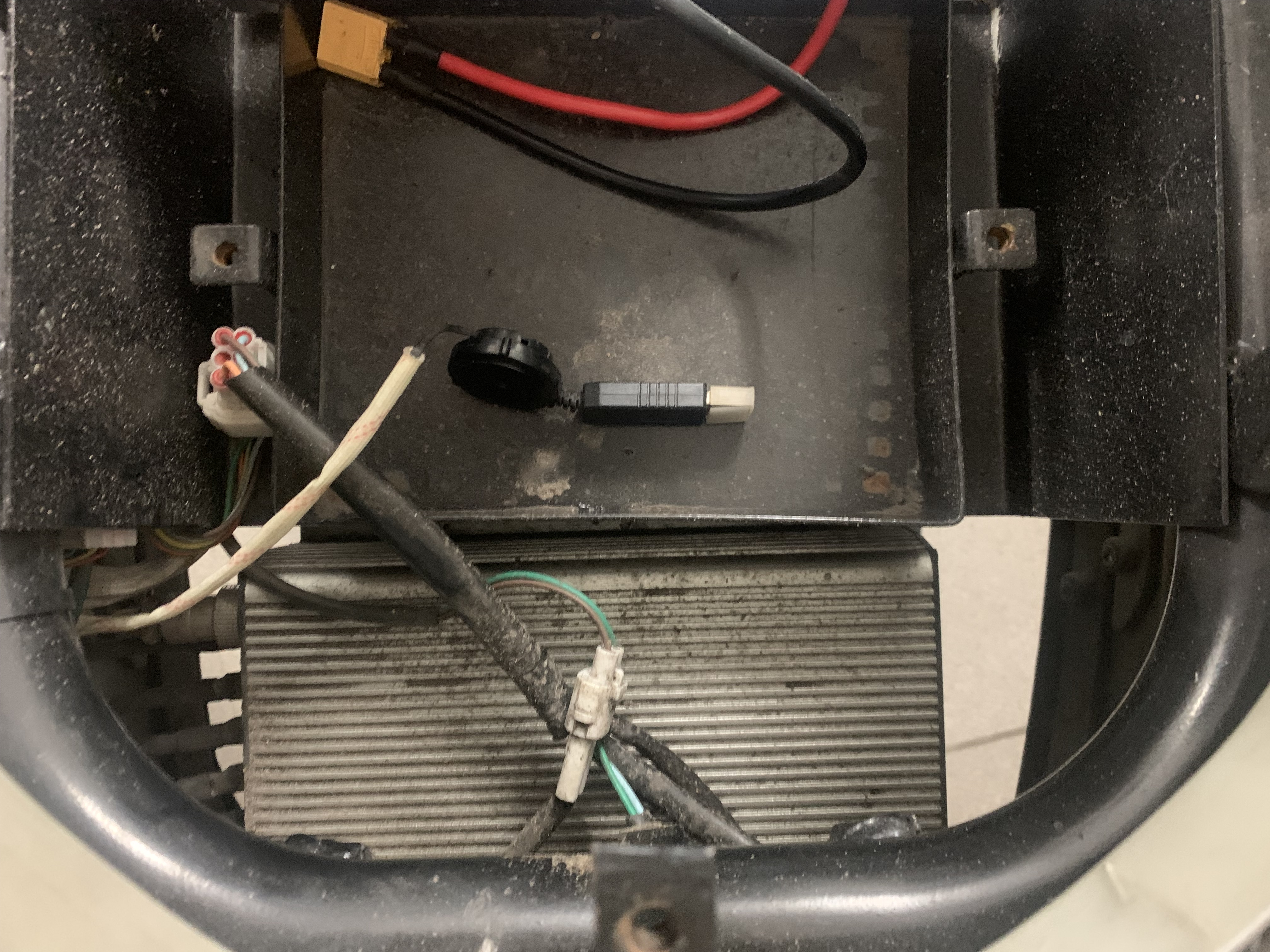

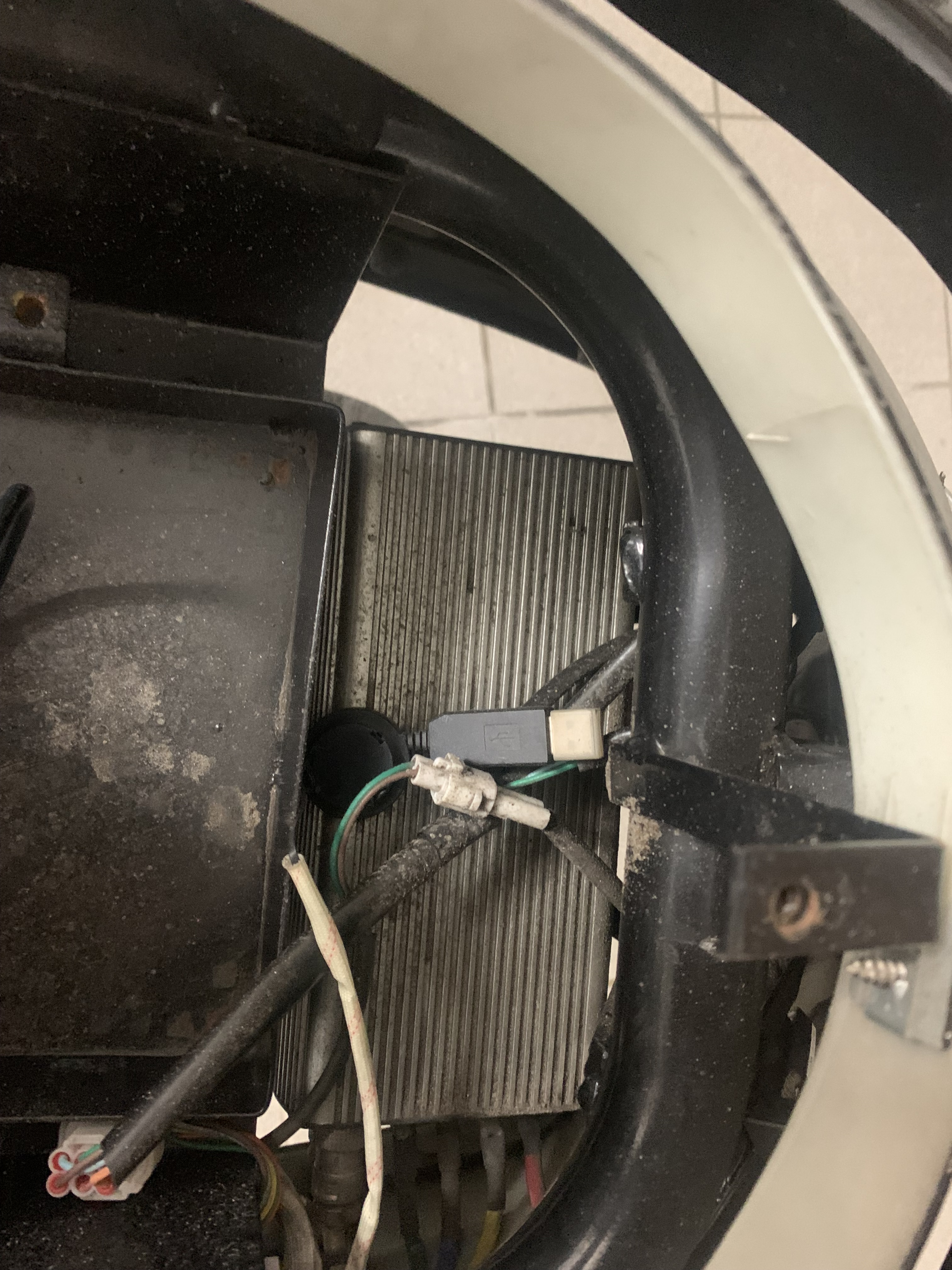

Kannst DU mal ein Foto vom Controller machen, würde mich interessieren wie Dein Controller aussieht.

Leider ist dort kein Aufkleber zu finden.
