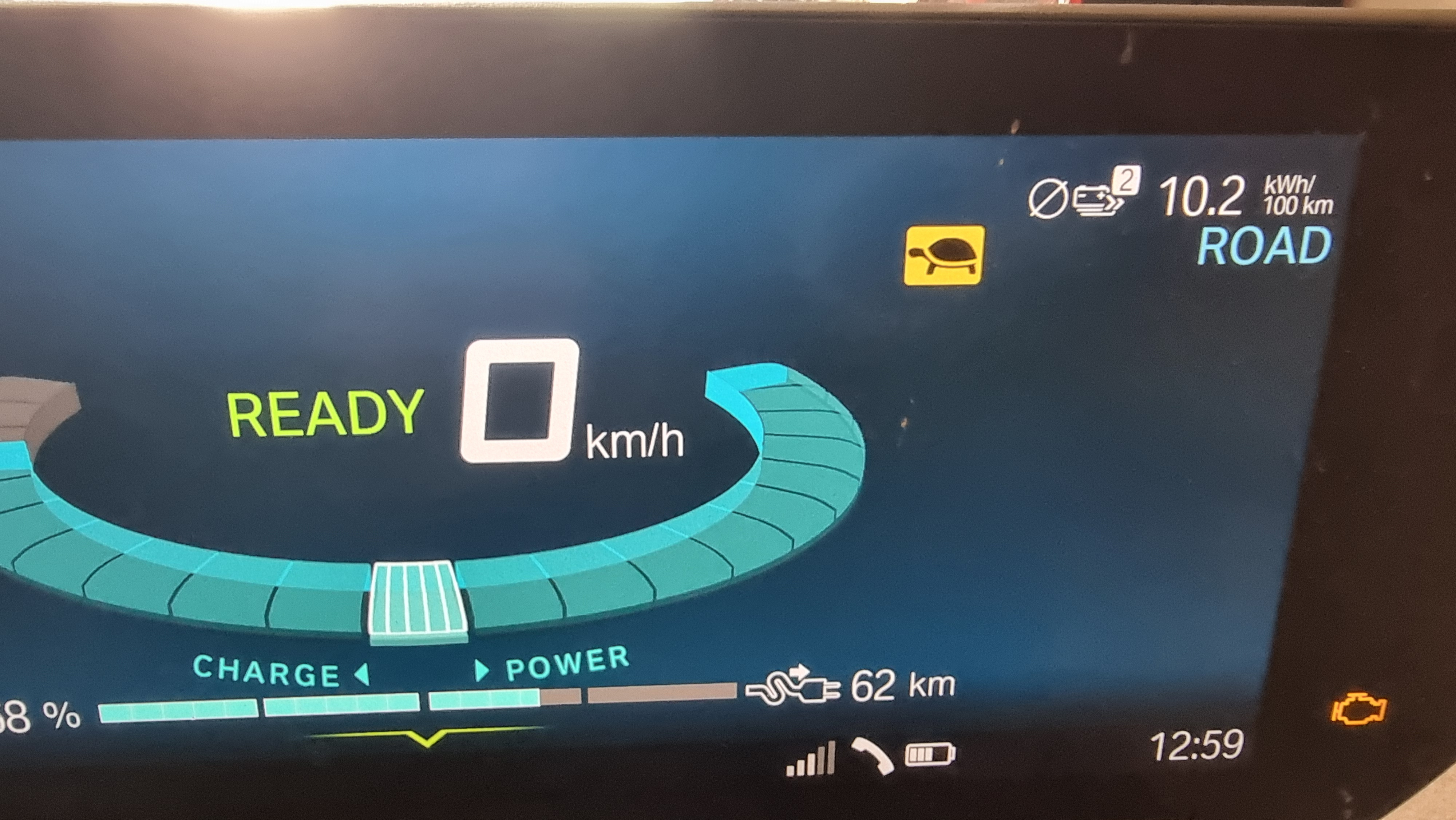

bin gerade eine kurze Strecke gefahren.
Kurz abgestellt und dann wollte ich wieder los.
Plötzlich stand in rot schwerer Fehler Antrieb im Display :(
Dann hab ich den Roller abgeschaltet und ein paar Minuten gewartet.
Man konnte dann wieder starten. Allerdings leuchtet jetzt immer die Schildkröte und das Motorsymbol (orange) dauerhaft auf.
Fahrzeug ist aus 2022
Fährt soweit normal, wie bekomme ich die Motorleuchte bzw. den Fehlerspeicher zurückgesetzt.

Einen Tag warten, mit Glück.
Vermutlich ist Werkstattbesuch mit Softwareupdate sinnvoll. Der BMW Kundenservice würde bei so einem Problem in Echtzeit helfen und Anweisungen geben, ich habe das auch durch. War in meinem Fall zwar lästig, aber kein echtes Problem.

War grad beim BMW Motorradzentrum.
Termin für Montag ausgemacht zum auslesen.
Wollte wieder los Fehler jetzt weg?
Was jetzt machen? Wahrscheinlich wäre ein Update sinnvoll. Leider ist der Händler wo ich Ihn gebraucht gekauft hatte etwas weiter weg.
Bei mir gibt es in der Nähe ein BMW-MOTORRAD-ZENTRUM nur ob die das Update auch so machen?
Gewährleistung ist ja 36 Monate

Natürlich machen die auch das Update, das ist Gewährleistung von BMW, nicht von dem Händler.
Das Update geht aber nicht ambulant, das hat BMW so "toll" gelöst, daß das Stunden dauert. OTA geht natürlich auch nicht. Bei BMW funktioniert die IT noch mechanisch - mit Zahnrädern aus Holz.
Wenn der Fehler jetzt weg ist, muss das aber nicht zwingend sofort sein. Ev. hast Du den direkt nach dem Einschalten mal rückwärts geschoben? Da gab es diesen Bug mit sehr alter Software.

Sehr alte Versionen haben mehr und ernstere Bugs, vor allem die Verbindung mit dem Handy und den Antriebsfehler.
In der allerneuesten Version kann ich zumindest den Komfortblinker bestätigen, der ist immer wieder aus.
Zum Ladestrom kann ich (noch) nichts sagen, das wäre für mich aber auch erstmal kein echtes Problem, dafür lade ich in letzter Zeit dann doch zu selten so, daß es schnell gehen muss und in der Tiefgarage oder bei der Arbeit würde ich das gar nicht merken. Und das kann man umstellen bei Bedarf.
Also ich würde das Update auf jeden Fall machen aber es ist eben nicht so dringend. Das sind alles nur Macken, die vielleicht mal nerven.

Software ist 012_008_040
Update machen oder noch warten :roll:
Sonst bisher keine Probleme gehabt.
Fehler ist aktuell wieder weg!
