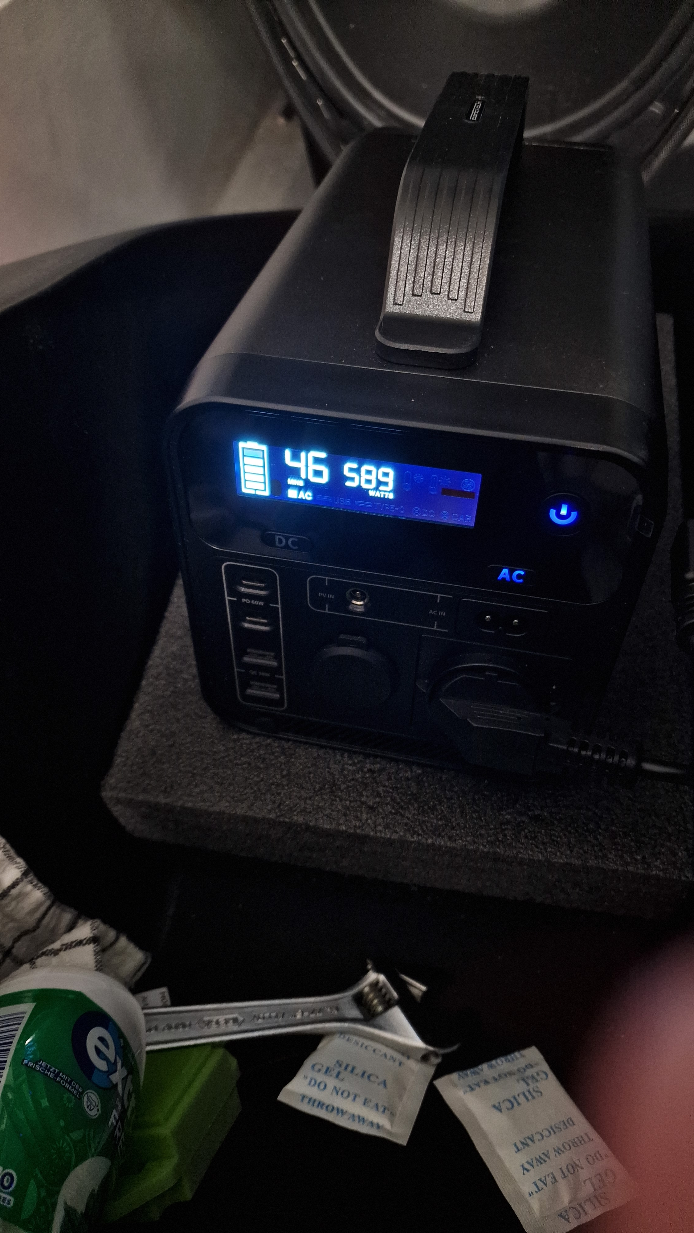

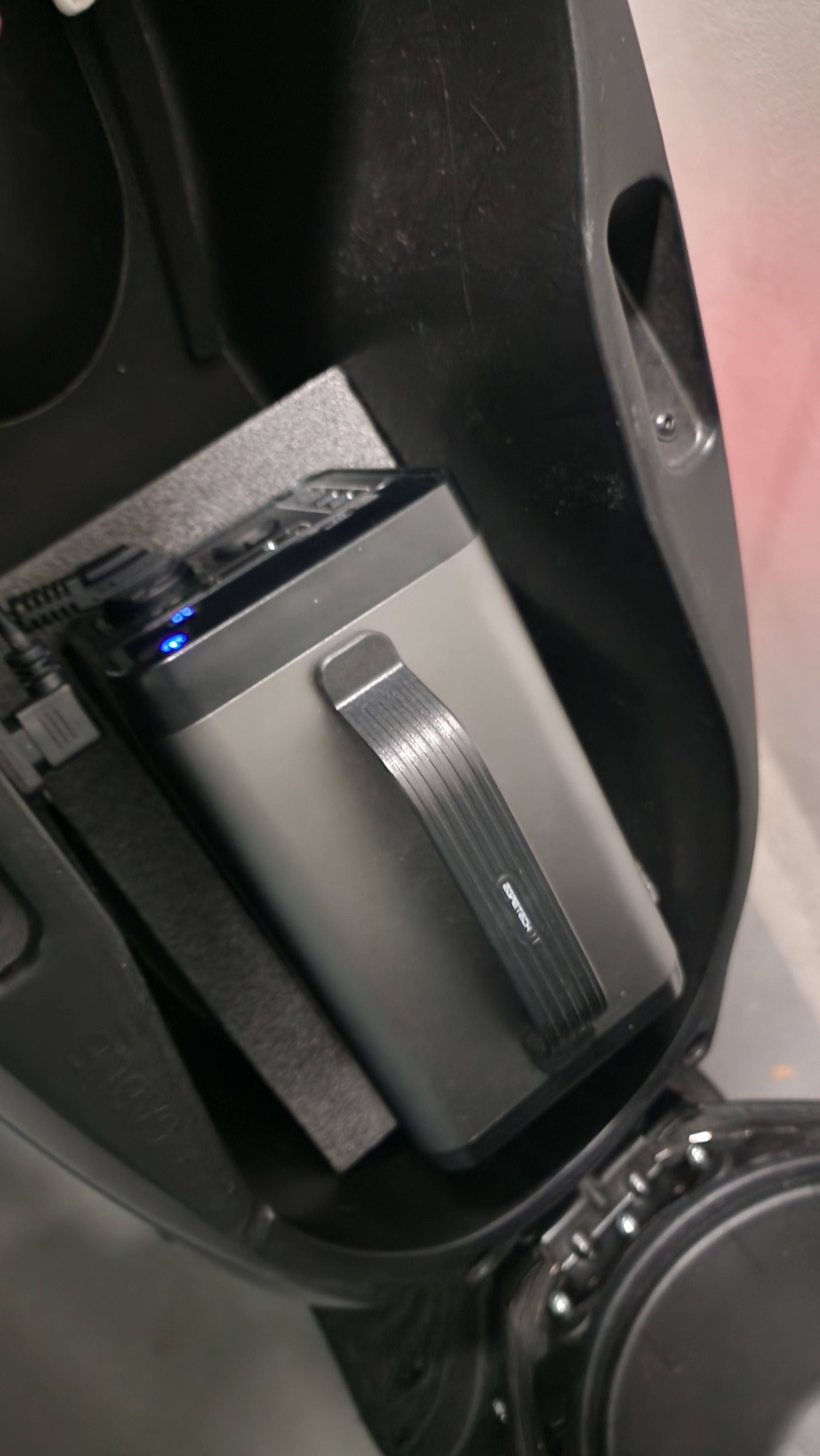

Sodele, habs probiert...
Hab zuerst den Roller an die Steckdose angesteckt und dann die Powerstation gestartet. Hat wunderbar geklappt. Leistung ging gemächlich hoch und hat sich bei 588 Watt eingependelt.
Die Station ist die Egretech Sonic 600. Mich haben die sehr kleinen Abmessungen 15 x 25 x15 und das niedrige Gewicht interessiert.
Also werde ich das Teil jetzt dabei haben, wenn ich meinen regelmäßige 105km one way Trips mache...

Korrekt, das geht leider nicht. Sonst wäre es ja wirklich wie ein 0,5 kWh größerer Akku. Aber man kann ihn natürlich in Pausen anstecken oder wenn man 50 km hin und 50 zurück fahren möchte und es am Zielort keine Steckdose gibt. Ich fahre öfters an einen Baggersee, der gerade 45 km entfernt ist. Davon 70% Schnellstraße. Bisher muss ich da sehr haushalten... in Zukunft kann ich 10% mehr SoC verballern,... Laden beim Baden;)
Die Station hat übrigens einen Lüfter, der losgeht, wenn es zu warm wird und eine Übertemperatursicherung. Das ist auch gut so, denn es sind Li-Ion-Zellen verbaut aus Platz- und Gewichtsgründen. Dadurch sollte es auch einen gewissen Luftstrom unter der geschlossenen Bank geben.
