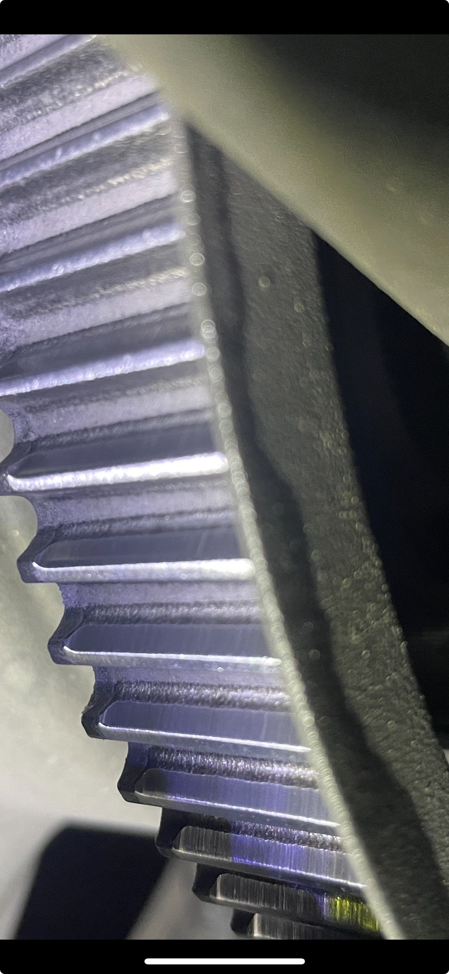

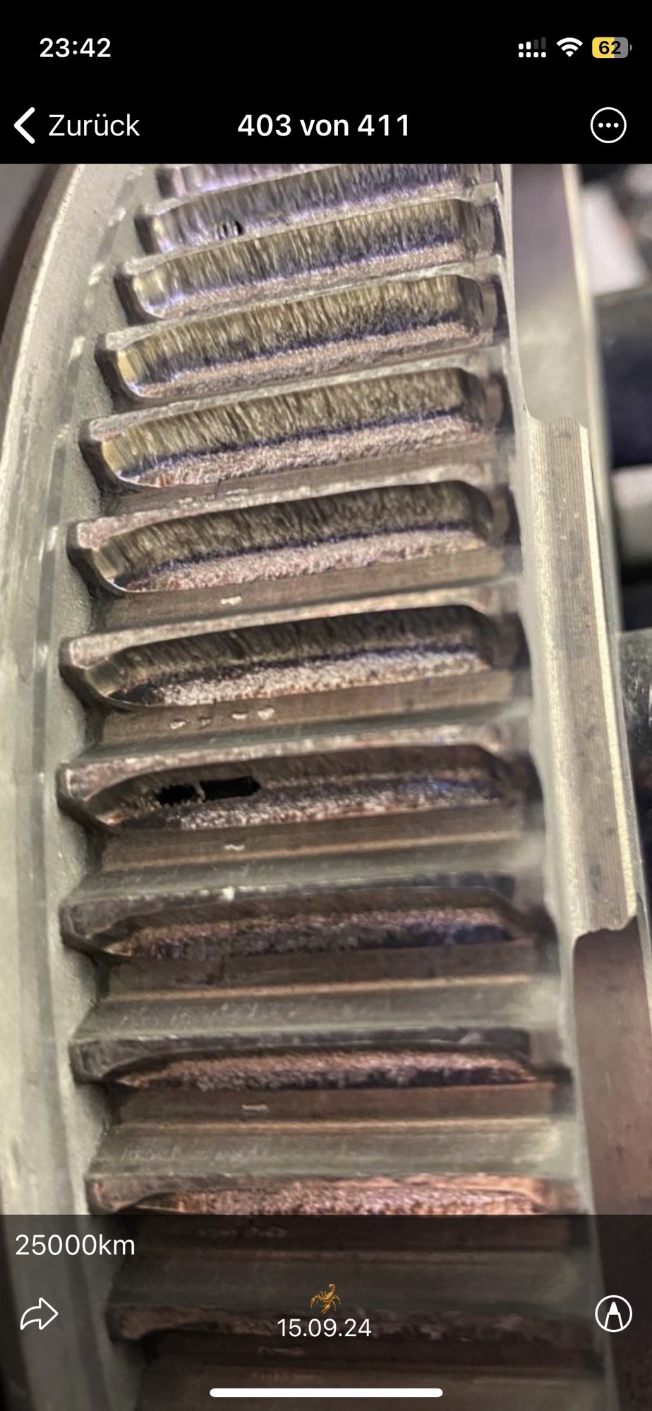

In der Alrendogruppe tauchte diesen Bild auf .
Das ist schon extrem und wohl nach um die 25000km .

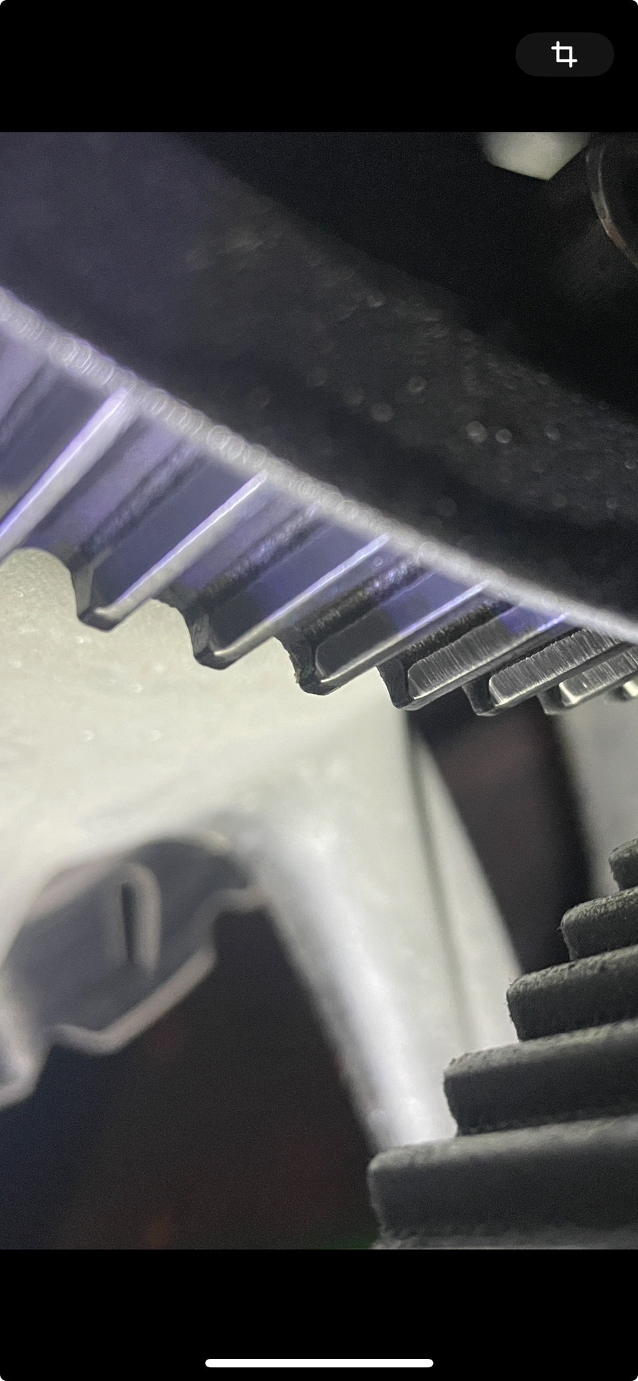

Darum habe ich mal bei mir geschaut .
Man sieht das es bei mir auch langsam los geht . Anschein ist das Material zu weich .

Auch Zahnriemenräder verschleißen mit der Zeit, da kommt ja ständig Staub dazwischen, so dass die Zähne mit der Zeit abgeschliffen werden. Ist genauso ein Verschleißteil wie der Zahnriemen an sich.

Und der Verschleiß hängt extrem von den Umweltbedingungen ab. Bei mir (TCmax) hält ein Alu-Riemenrad unter Winter-Schmuddelbedingungen keine 10.000km. Bei reiner Schönwetterfahrerei würde es viermal so lange halten. Schlammpartikel scheinen das Material förmlich abzutragen, während ich am Riemen selber wenig sehen (das scheint sich besser zu verteilen). Das kleine Riemenrad am Motor verschleißt bei mir ähnlich schnell wie das hintere, das ist zum Glück aus Stahl, deshalb nicht so empfindlich (kleine Scheiben oder Zahnkräne verschleißen schneller als große, da die mehr Umdrehungen machen). Leider sind die Riemenräder erbärmlich teuer, aber es gibt sie wenigstens.

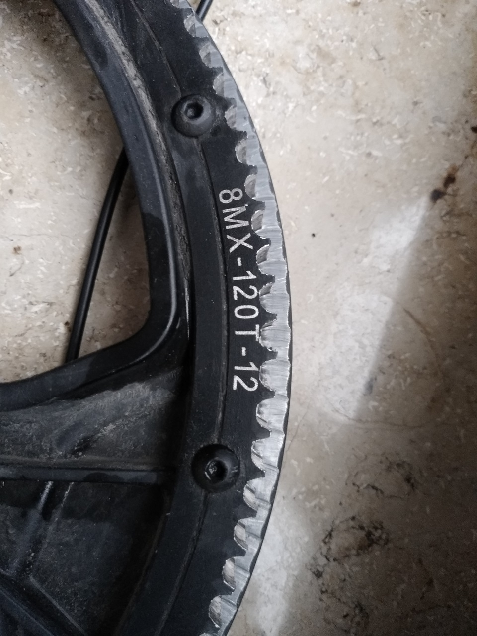

Von 5 Riemenrädern, die ich habe/hatte ist komischerweise eins zweiteilig und scheint eine Taperlockbuchse zu haben. Siehe Foto. Hier könnte man dann auch für die Riemenscheibe ein härteres Metall nehmen (ist hier leider nicht gemacht), ohne das das ganze Konstrukt der Scheibe zu schwer wird.
Ich glaube, Shimano nutzt zwei Materialien bei hochwertigen Kettenblättern. Alles aus einem Stück Alu gießen ist natürlich billiger.
Leider hab ich die Riemenscheibe für die TCmax in der Dimension mit Taperbuchse im Industriebedarf noch nicht gesehen.

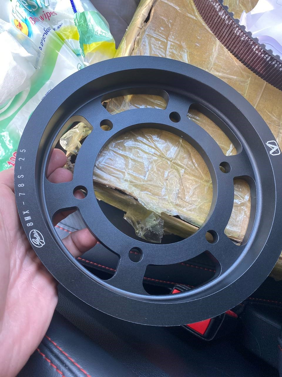

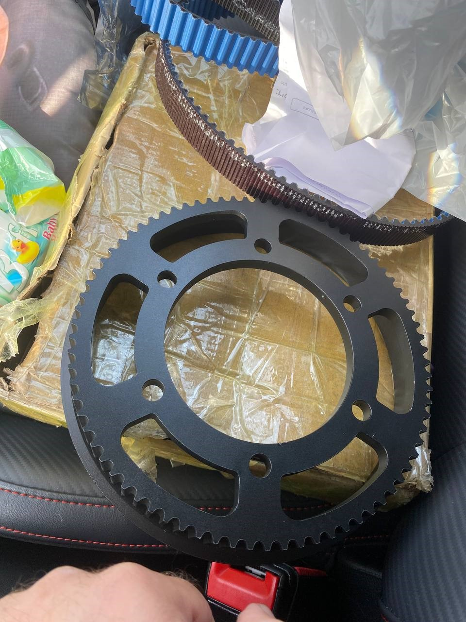

Drehen geht leider nicht. Das hier sollen die neuen Pulleys sein.
