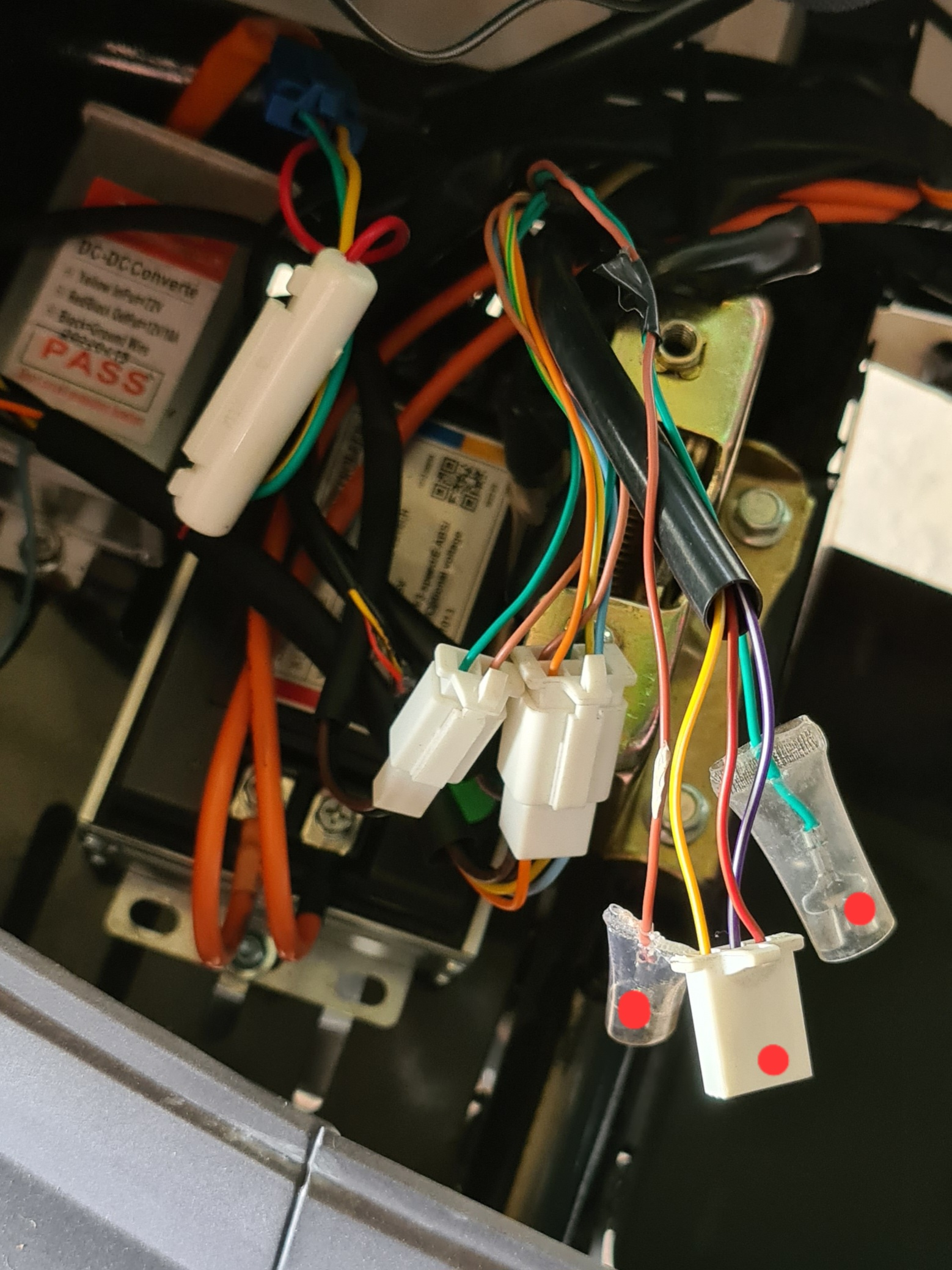

Nochmals Hallo, im Anhang sind noch 2 Bilder passend zu meinen Fragen. Den 72v > 12v Converter hab ich überprüft und er funktioniert. Meine Sicherungssuche bezieht sich nur auf den Falcon, der Hawk läuft problemlos

ist in dem weißen zylinderförmigen Teil über dem DC/DC-Konverter keine Schmelzsicherung drin?
So wie hier in dem Beispiel:
Es muss aber auch nicht unbedingt an der Sicherung liegen.
VG
VG

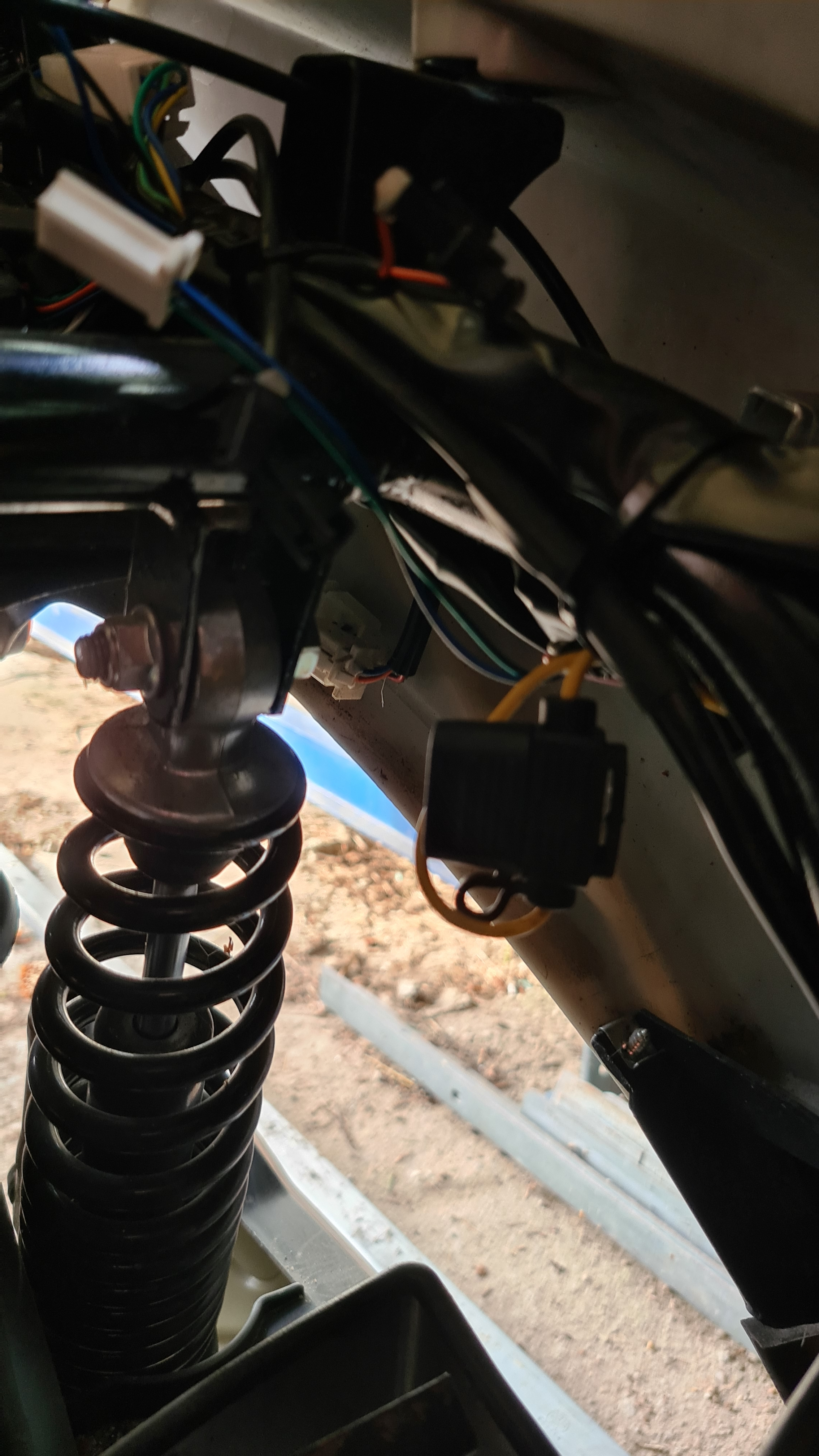

Re: Falcon 3400 Licht Absicherung
im kabelbaum neben dem DC/DC wandler unterm sitz.
dazu muß man die sitz wanne ausbauen:
- Dateianhänge
- 20241012_150351.jpg (22.17 KiB) 1674 mal betrachtet

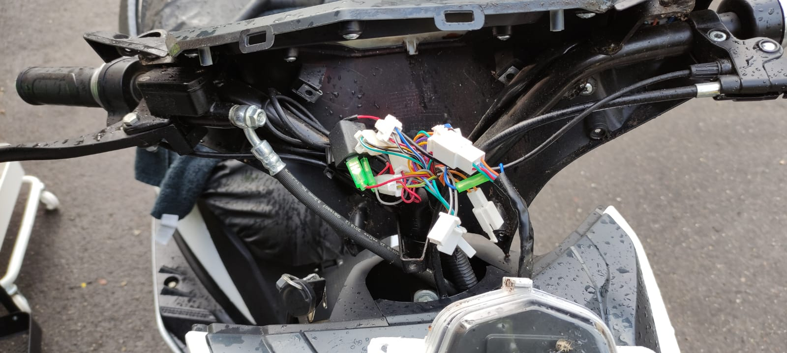

nein, bisher nichts gesehen...oder übersehen, aber meines erachten nicht.Zechin hat geschrieben: Mo 14. Okt 2024, 06:17 Bevor ich die Verkleidung an der Lenksäule abbaue und dort suche meine nächste Frage: befindet sich darunter vielleicht irgendeine Sicherung oder Relais ?
seh ich genauso...didithekid hat geschrieben: Mo 14. Okt 2024, 07:00 Zur Unterbrechung reicht ja ein herausgerutschter Stecker-Pin. Und da ist tatsächlich der Bereich am Lenker das bevorzugte Suchgebiet, weil dort mit der Lenkbewegung an den Kabeln gezerrt wird.

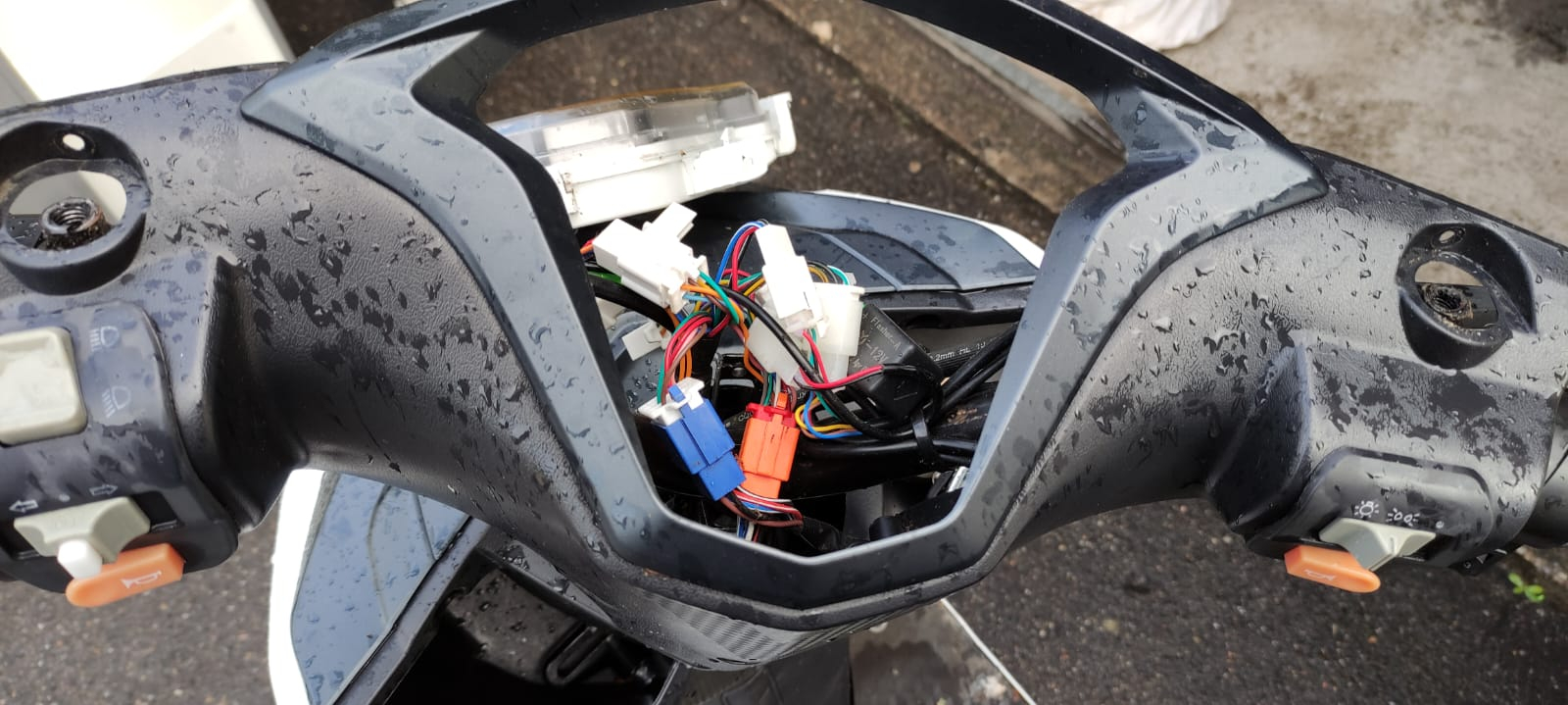

hier ein paar bilder

die Sicherung liegt direkt am Stecker vom Converter/Spannungswandler.
Am Converter/Spannungswandler war anähernd Akkuspannung und 12 Volt?
Komplette Beleuchtung und Hupe ist ausgefallen?
Kabel und Stecker sind ok?
