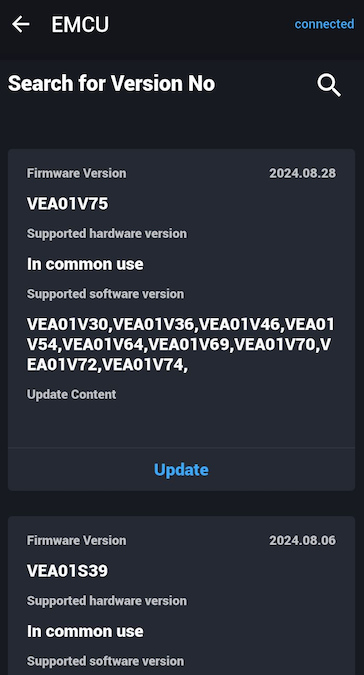

VEA01V75 heißt es und was beinhaltet es?

Leider mal wieder kein Changelog vorhanden.

Gefühlt kommt jetzt beim GT100 im Dynamic Mode die Beschleunigung sofort (zwar mit geringerem Drehmoment als im Sport Mode, das ist aber ja zugunsten der Reichweite so gewünscht).
Ein offizielles Log wäre aber hilfreich...
