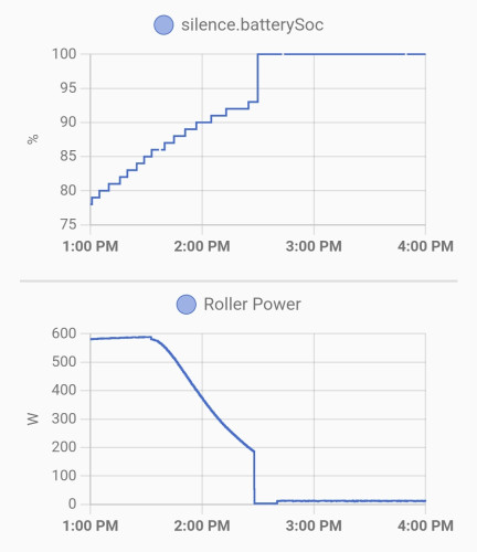

Nachdem der Akku zu 100 % geladen war und die Ladeleistung (Steckdose) bei 3 W war, habe ich den Stecker gezogen. Als ich fünf Minuten später losfuhr, zeigte das Display 93 % an.
Entsprechender Effekt nun beim Laden: Ladeleistung ging ab ca 85 % nach unten, bis sie 200 W bei 93 % erreichte. Anschließend war das Laden mit angezeigten 100 % beendet.
Hier ein Bild:
Muss ich mir Sorgen um den Akku machen?

Danke für die ausführliche Antwort.
Das Ladungszählen ist mir bewusst, daher lade ich auch regelmäßig auf 100 %, wie auch in der Anleitung gefordert.
Diese Sprünge direkt nach dem Laden habe ich vor ca. 2 Wochen bereits beobachtet, konnte ihn damals aber nicht per Messung belegen.
An wen wendet man sich bei solchen Themen? Im Dezember wird der Rolle 2 Jahre.
Sprünge nach oben merke ich regelmäßig. Gestern zum Beispiel auf 95 % gefahren und nach ein paar Stunden bei 100 % wieder losgefahren.patba hat geschrieben: Mi 16. Okt 2024, 18:27 So lange das nur 1x passiert, würde ich es ignorieren. Hast Du schon öfter Sprünge beobachtet, wie ich bei meinem Leihakku damals, und auch Akkusauger im verlinkten thread?
