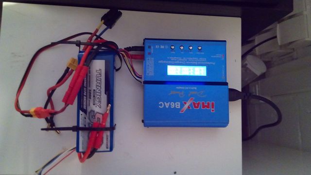

Ja. zunächst die Bilder.
Verwendungsfertiger Akku (37V 5Ah)
Laden eines Einzellipo-
Die beiden Lipo (5000 mAh 5S)https://hobbyking.com/de_de/turnigy-500 ... -pack.html
werden hintereinandergeschaltet, d. h. Plus-Pol eines Lipo mit Minus-Pol des anderen Lipo verbinden. Lipo ist die umgangssprachliche Abkürzung von Lithium-Polymer-Akku. So entsteht ein Akku mit einer Nennspannungpannung von 37 Volt.
Zur Aufladung werden beide Lipos getrennt und einzeln mit einem preiswerten Balancer-Ladegerät http://www.ebay.de/itm/Neu-iMax-B6AC-Li ... SwYIxYBx8k nacheinander aufgeladen.
