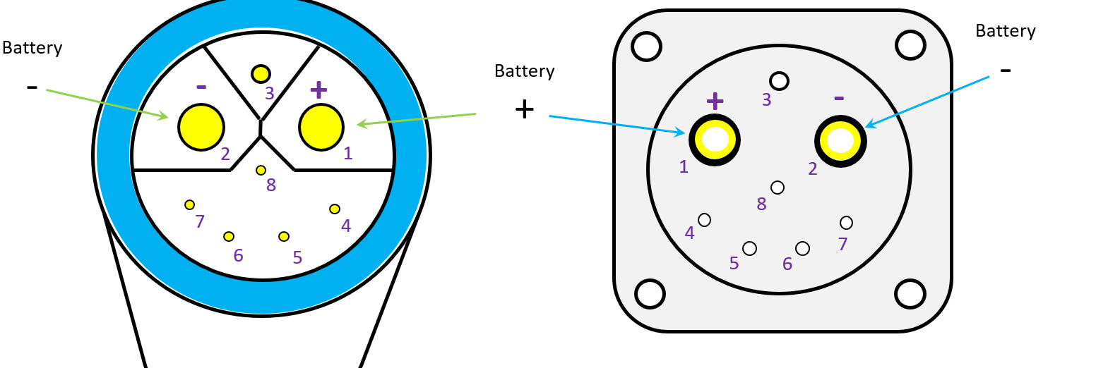

Du könntest auch am Stecker des originalen Ladegerätes Ladegerätes noch einmal testen, ob dünne Pins (innerhalb des Steckers) untereinander oder mit dem dicken Plus-Pin kontaktiert sind (ggf. auch über einen Widerstand). Die Hersteller verwenden oftmals "normale" Ladegeräte, die am Kabel nur mit Plus und Minus angeschlossen sind; aber am Stecker erkennt das BMS (aus dem Akku heraus) dann trotzdem, ob ein Originalladegerät eingesteckt ist (mit welchem Trick auch immer).
Ich glaube beim Horwin-Akku ist es so, dass Du an den dicken Pins der Akku-Buchse keine volle Akku-Spannung um 80Volt messen kannst, sondern nur eine (geringere) Pseudospannung hinter dem vom BMS gesperrten Minuspol. Wird der Akku im Fahrzeug eingesteckt und die Zündung eingeschaltet, gibt das BMS dann den (vollen) Strom frei und kommuniziert über andere Stecker-Pins dann auch mit dem Display. Wird allerdings nur der Stecker des Ladegerätes in den Akku eingesteckt, muss das BMS über die Zusatzpins im Akku-Stecker ja auch erkennen, dass ein Ladegerät dran hängt und den Minus-Pol öffnen (ohne dass Kommunikationspins genutzt werden). Der dabei angewendete - weniger intelligente - Trick, könnte dann vielleicht auch im neuen Stecker des Neien Ladegeräts realisiert werden, damit der Akku öffnet. Das Alternative Ladegerät spuck die volle Ladespannung (geschützt auf ähnliche Art) erst dann aus, wenn ein (offener) Akku erkannt wird. Am frei in der Luft hängenden Stecker wären 84 Volt ja schon etwas viel für ungeschützte Menschenfinger; 30V dagegen kein Problem.
Ich bis sehr gespannt, ob die Diskussion in dem Punkt neue Erkenntnisse, zur HORWIN-Belegung der Chogori 2 1 5 Akku-Buchse bringt.

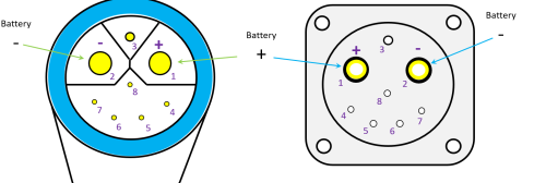

Hier die übliche Pin-Nummerierung der Chogori-Steckverbindung: Viele Grüße

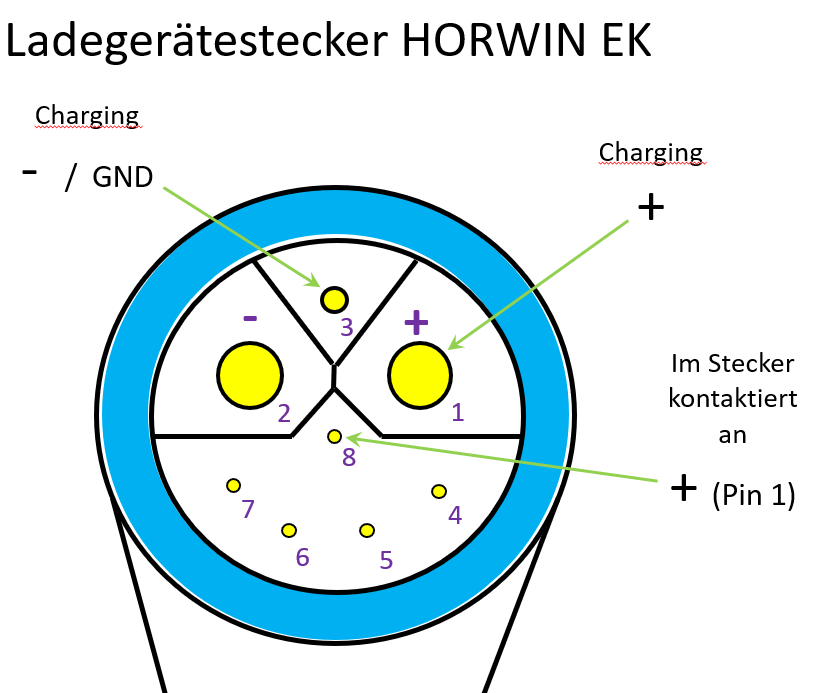

OK, das halte ich dann hier mal als Grafik fest:
Mit Einstecken des Ladegeräte-Steckers wird in der Akku-Buchse oder der Ladebuchse am Fahrzeug die Verbindung Pin 1 zu Pin 8 herhestellt und darüber wacht das BMS dann wohl auf.
Bei den Pins 4-7 sind in der Akku-Buchse dann zwei Pins für die RS485-Kommunikation zuständig (leider ist nicht genormt, welche beiden das sind).
Jedenfalls zeigt das Display den Akku-Ladezustand ja auf Basis der aus dem Akku stammenden Informationen an.
Das Ladegerät bleibt dabei unbeteiligt und regelt eigenständig (angenähert an eine CC/CV-Ladekurve) anhand der Spannung die anliegt den Ladestromfluss.

Das Schaubild vom Stecker unten zeigt es: Minus liegt auf dem mitteldicken Pin 3. Das ist eine übliche Belegung. Wenn Minus bei deinem neuen Ladegerät auf Pin 2 liegt, kann es nicht klappen. Der Stecker muss also umgelötet werden.
