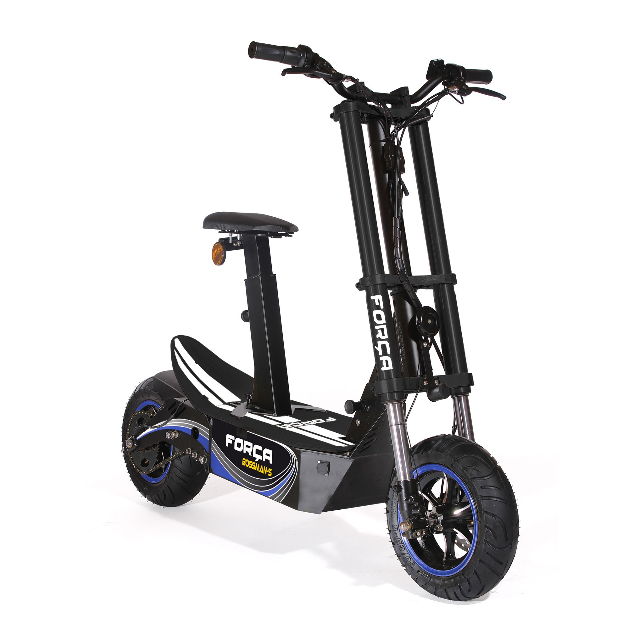

Hallo ich bin Neu hier und benötige Kaufempfehlung für eines der Bossman Modelle. Ich hoffe Ihr könnt mir helfen.
Mich Interessieren die folgenden drei Modelle.
Bossmann-S Standard mit Bleiakkus 17Ah - Sind die 20KM Reichweite in der Stadt realistisch ?
Oder gehen die Akkus durch das häufige Anfahren nach 10 km in die Knie ?
Wie weit kommt man mit dem 20AH Lithium Akku ?
Bossman Pro Modell soweit ich Vergleichen konnte mit anderer Steigscheibe und 1800W BLDC Brushless-Motor.
Hier verwirrt mich, größerer Motor bei gleicher Akkukapazität. Das Modell ist wohl nur für Berge interessant ?
Merkt man den Unterschied von 300 Watt ?
Diese Sonderedition ist Interessant. Fährt den jemand hier aus dem Forum und kann zu der Leistung etwas schreiben ?
org.Text.
S 1.2 Pro Limitierte Sonderedition Black´n´Blue mit 2000W BLDC Brushless-Motor org.Text:
Die Pro-Version ist eine Kleinserie mit einem handgebauten Hochleistungsmotor.
Es ist die optimale Kombination aus enormer Beschleunigung und perfekter Höchstgeschwindigkeit.
Speedtuning bis ca. 65 km/h möglich.
Fahrt Ihr mit Euren Modellen im Strassenverkehr mit und regeln die Scooter bei 45 km/ ab ?
Ich wäre für Rat sehr dankbar.

Hallo nach insgesamt 9 Kilometern bockt der Bossman rum.
Der Motor hing an einer einzigen losen Schraube. Um den Motor zu befestigen habe ich ihn demontiert und musste das Kabel vom Controller trennen . Nach dem befestigen und wieder anschließen will er nicht mehr laufen. Siehe Video .
Er läuft kurz kraftvoll an wie man hört und stoppt nach ein paar grad Umdrehung und springt offensichtlich zurück. Die Kabel vom Motor werden dabei ziemlich warm.
Kennt jemand das Problem ?
https://youtu.be/CfbFLUeD1dI
