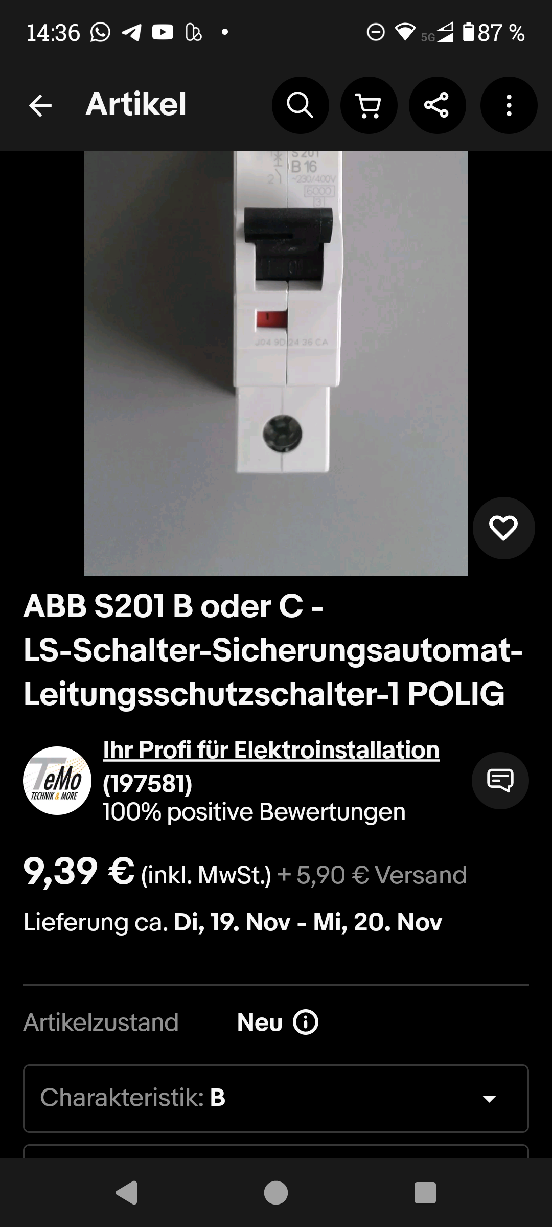

Im Zweifel hat man im Haus keine 50/60 A einpolig und im Auto auch nicht, ich hab Ersatz mit 60 und 125 A in der Garage liegen. Mit ein wenig Wissen und einer Kiste mit Kram lässt sich bestimmt was bauen. Ich hatte auch Mal ne Zeitlang eine Schmelzsicherung mit 60 A im Roller, gab's beim ACR als Notlösung.
Normal bekommt man die für 9-14 € bei eBay mit 50 oder 60 A
https://www.kleinanzeigen.de/s-anzeige/ ... pp_android
