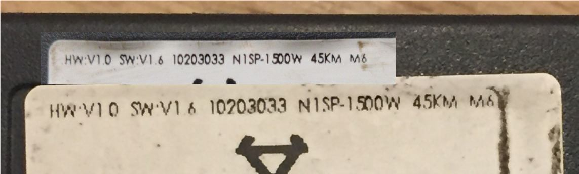

ich habe letztens bei meinem NIU N1S Baujahr 2019, durch eine unsachgemäße Behandlung einen Kurzschluss verursacht. Danach ging gar nichts mehr und der Display blieb aus. Jetzt habe ich einen neuen gebrauchten controller eingebaut, der von dem gleichen Modell (lt. Typenschild) stammt.

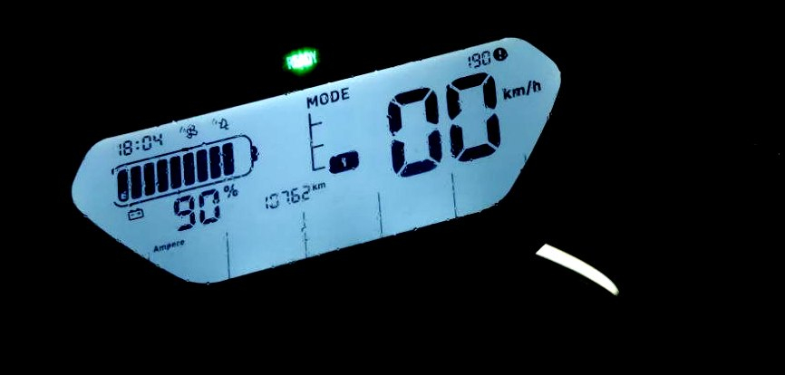

Jetzt geht zwar der Display an, die Kiste fährt auch, aber nur im Mode 1 und das läßt sich auch nicht mehr ändern. Gleichzeitig leuchtet auch die grüne Bereichtschaftsleuchte sofort, aber trotzdem muss man den Bereichtschaftsknopf drücken, damit der losfährt.
Die Geschwindigkeit wird nicht angezeigt (zumindest nicht wenn er aufgebockt ist. Ich bin zwar schon ein paar Meter gefahren, ist aber in der 1. Stufe schwierig und ich hab nicht auf den Tacho geachtet.
Der Akku ist bei 90% ist also voll und er war jetzt seit Samstag auch im roller angesteckt.
Der Display zeigt Fehler 190 an. Was ein Kommunikationsproblem ist, in einer engl. Bedienungsanleitung habe ich dazu das gefunden:
