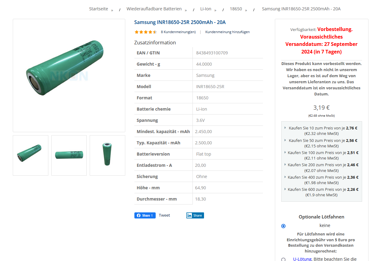

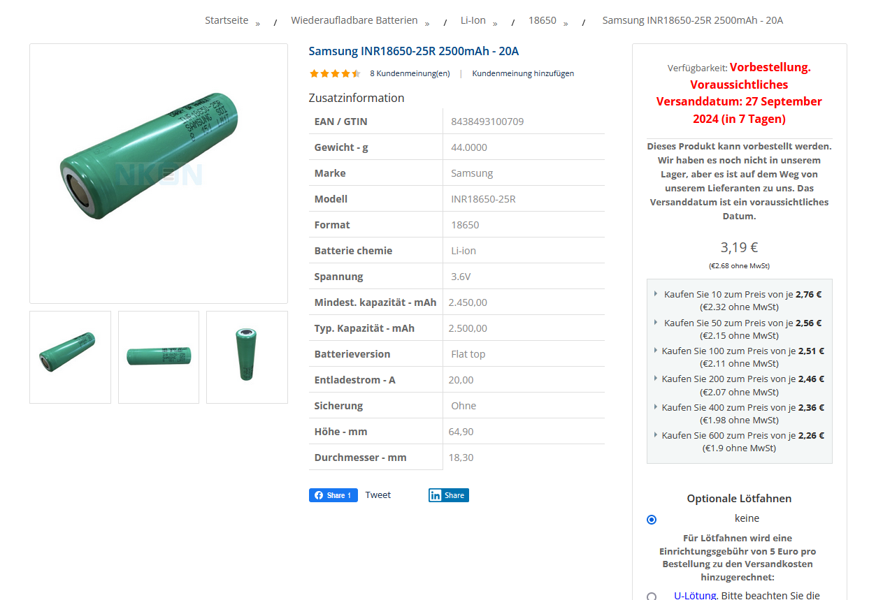

Ich würde von den Kauf von Zellen bei Ali oder Ebay eher abraten. Sicher gibt es da seriöse Händler und gute Wahre, aber auch viel Müll und falsche Versprechen.
Ich kaufe meine Zellen bei Nkon.nl Das ist ein Europäischer Händler (keine Scherereien mit Einfuhr und Versand) und der hat echt gute Preise:
Recht große Auswahl und wenn man weiß, was man tut, kann man sogar gebrauchte Zellen für nen Schnapper bekommen (2€/Stk).
Ich hatte bisher nicht eine schlechte Zelle, allerdings muss man manchmal etwas Wartezeit in Kauf nehmen, wenn man was spezielles braucht. Der Versand ging bisher aber immer fix.

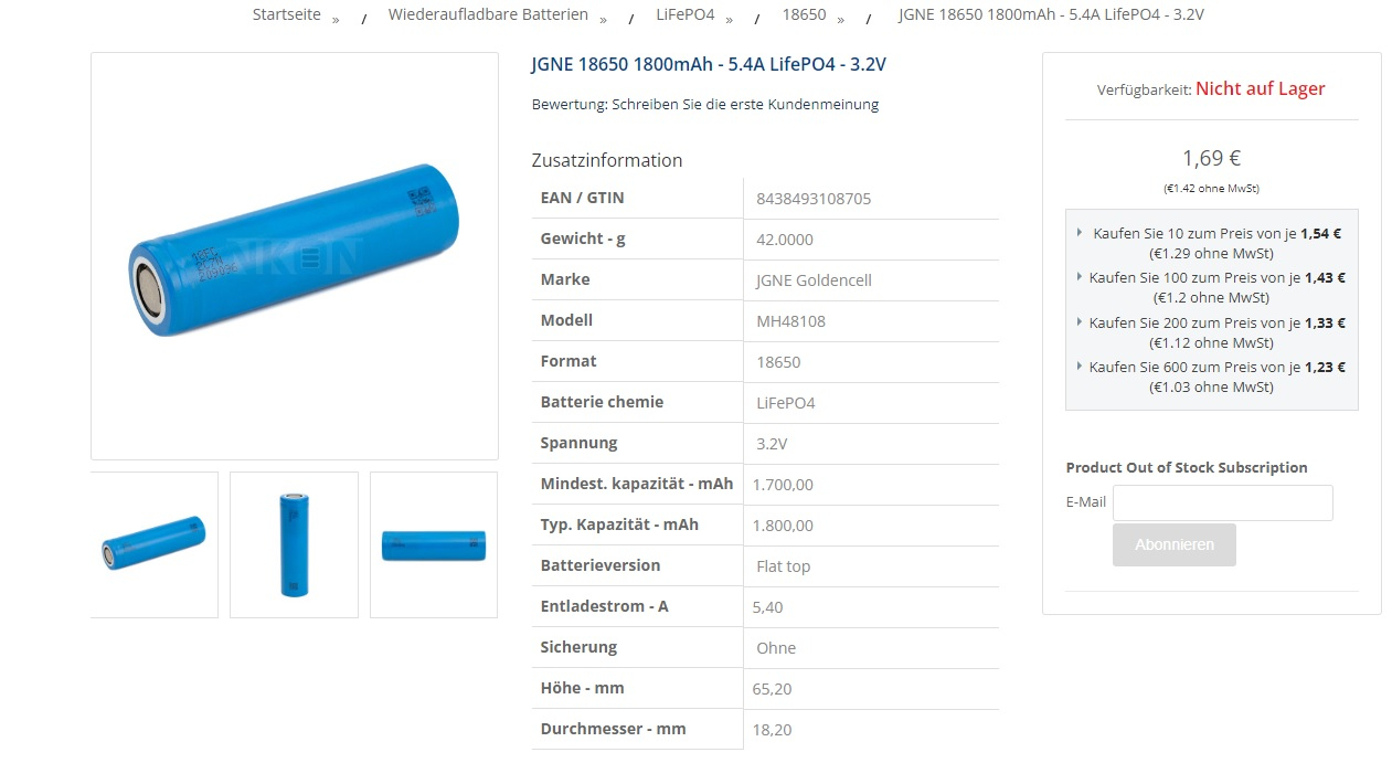

[/quote]
Ich würde aber eher zu LiFePo4 mit weniger Kapazität tendieren und etwas schwerer, dafür aber Null Brandgefahr.
Ja, da steht nicht verfügbar. Ich denke ich baue den Akku im Winter. Bis dahin wird wohl was verfügbar sein.
